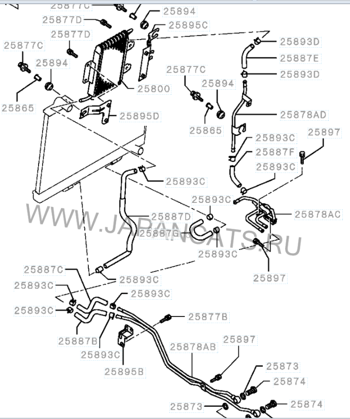

Сразу говорю поиском не нашел, вопрос вот в чем у меня одного на основном радиаторе нет колбы для охлаждения АКПП?? следов колхоза не обнаружено! Собрался радиатор заменить греется с кондеем и не понял какой взять.

Внизу смотрел? Две трубочки выходит из нижней крышки сот

менял ГРМ соответственно снимал радиатор, нет их там и никаких следов переделок!

Бери таки радиатор с охлаждением для коробки. Очень нужная штука в пробках и на бездоре

так эта колба несет функцию подогрева зимой из опыта остальными машинами

Устал уже объяснять! Ни какого подогрева! Только охлаждение. Вот та функция. В 20 градусный мороз низ радиатора ледяной

может конечно убрали до меня, но следов я ненашел все выглядит штатно.

Да там практически всё на хомутах. Легко можно исключить из схемы кусок, напялив шланг на другой сосок
