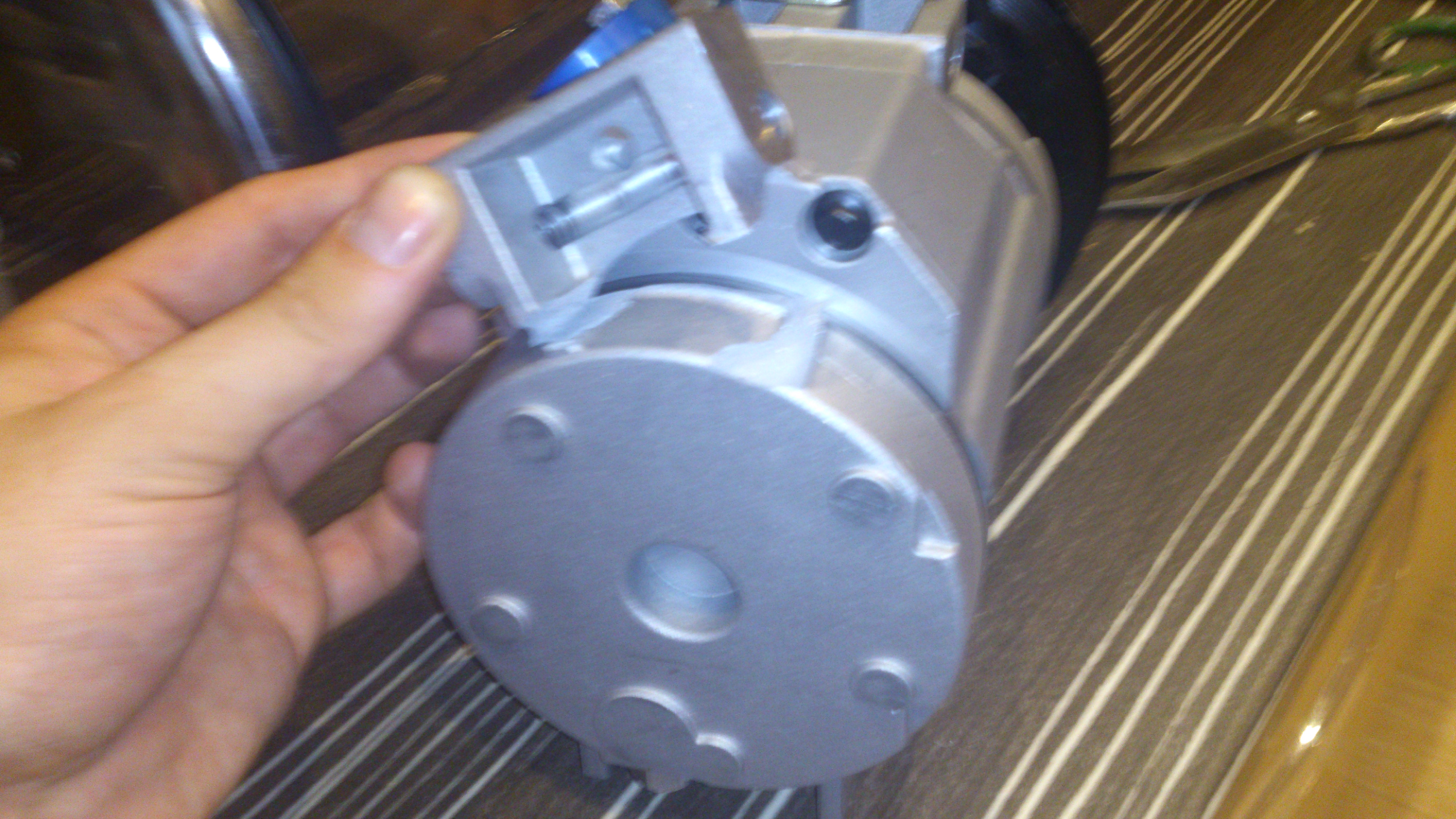

Видимо не судьба. ВОт так не судьба и не судьба. Заказал компрессор сам из Америки. Но забыл балбес предупредить чтобы отправляли DHL. В итоге - компрессор ехал 2 месяца и приехал ...СО СЛОМАННЫМ КОРПУСОМ! Вернее отрвалось 1 из четырех креплений. ::-(: ::-(: ::-(: ::-(: ::-(: ::-(: :*WALL*:
Я уж не знаю КАК можно было его долюануть в тройной упаковке, но факт на лицо.
НА дворе июль. Хочу кардинальных мер - сейчас! И есть следующие вопросы:

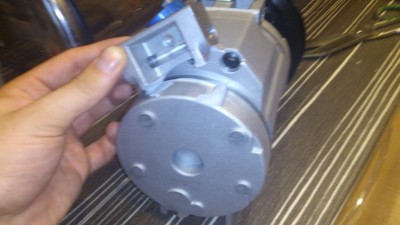

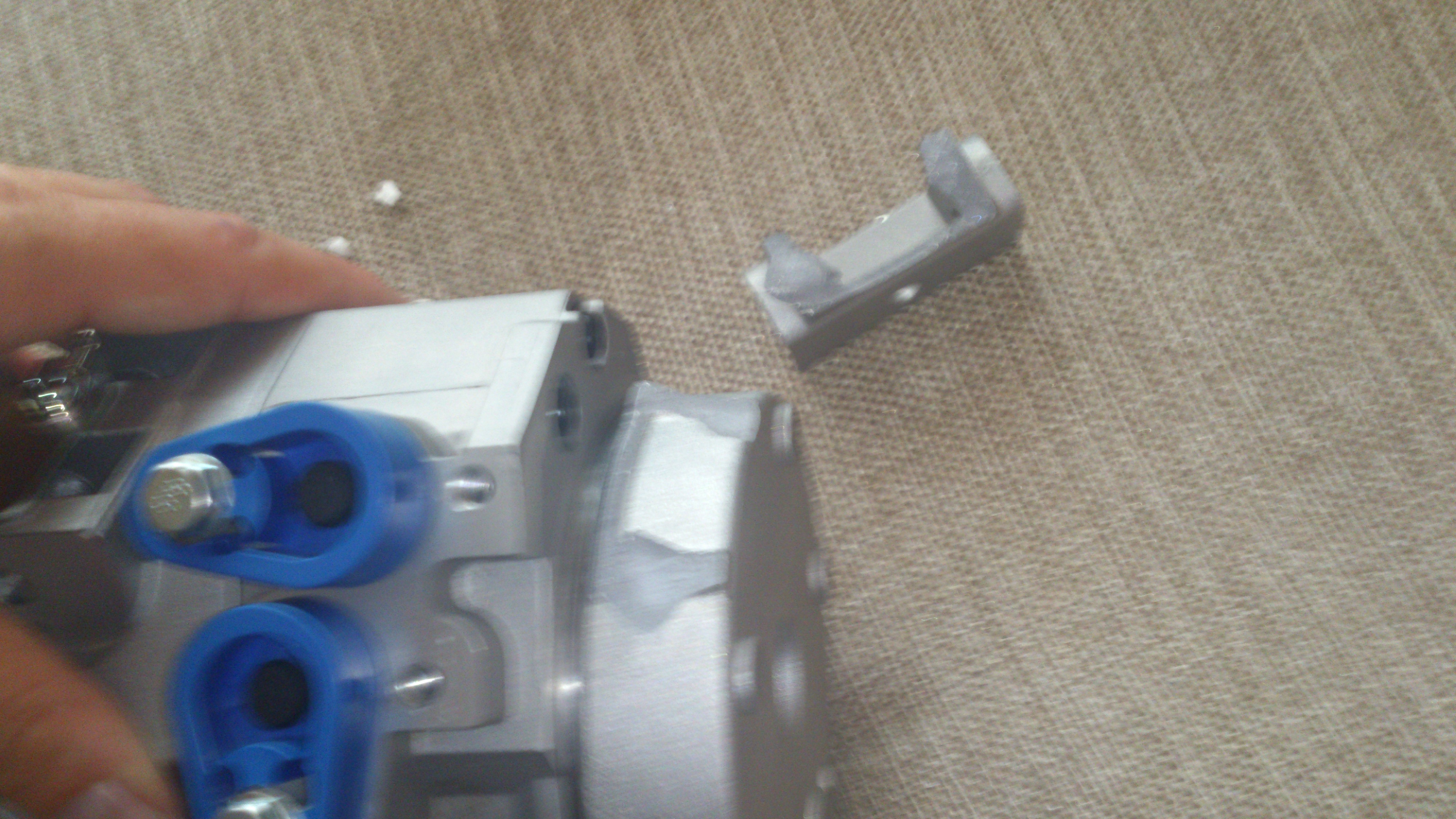

1. Корпус по ходу силуминовый- отвалилось УХО (см фото) - варится ли эта часть?
2. Есть ли смысл в холодной сварке?
3. Можно ли перенести нутря в старый корпус?
Или все таки забить нахрен?
Спасибо ЛЮБОМУ ответившему.
Вот собственно и ухо
Так он пришел, но я почуял неладное
Вот плачевная картина, представилась мне после того как я распаковал пленку (((

Вскрыть старый компрессор и посмотреть причину выхода из строя, если выработки большой на корпусе нет, потроха перенести в старый корпус. Как вариант прикрутить на три болта и гонять)))

Заварить проще, силумин для хорошего сварщика не проблема, только разобрать придется, будет еще крепче, там похоже место изначально слабоватое.

А в таком виде нельзя варить?

Резинки внутри пожгет, корпус при сварке очень быстро и сильно нагревается.

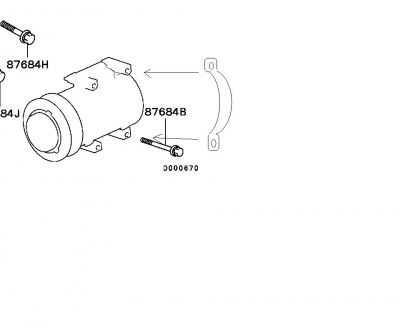

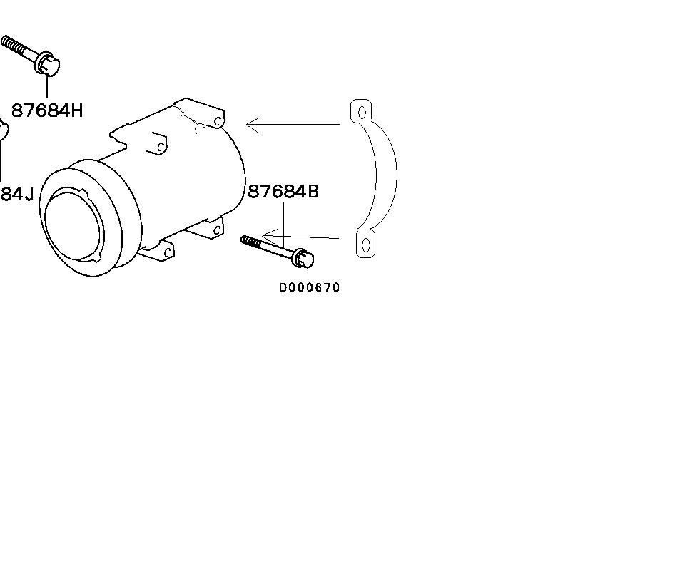

Не надо варить. Приклей поксиполом и под болты поставь ленту из оцинковки, аллюминия или из чего другого подходящего металла толщиной 0,5-1 мм, ширину по месту померь. Получается типа хомута, главное отверстия разметить что бы небольшой натяг получился, либо подложить что то.

gidrozamok писал(а):Не надо варить. Приклей поксиполом и под болты поставь ленту из оцинковки, аллюминия или из чего другого подходящего металла толщиной 0,5-1 мм, ширину по месту померь. Получается типа хомута, главное отверстия разметить что бы небольшой натяг получился, либо подложить что то.
Спасибо. Подскажите, а насколько критично ослабленное ухо приклеенное на поксипол в этой части?

Вообще нисколько некритично. Можно не париться.
