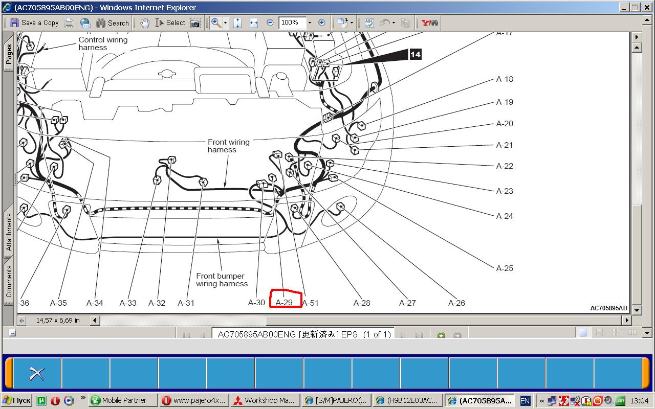

99.9% что проводка есть.
100% что прошивка не нужна.
100% минимальные манипуляции с отвёрткой при установке оригинала. MR500911
Посмотрите наличие разъёма А-29.двухкантактный черный.
