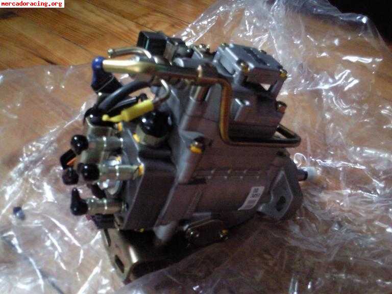

камень,а подскажите,как Вы "на клапан отсечки плюс напрямую давал"?
или хитропопая хрень у Вас уже выломана?
не на обратку ли Вы плюс подавали?

asferrum, http://www.pajero4x4.ru/bbs/phpBB2/down ... &mode=view -это фотка МОЕГО насоса. никакой "чёрнойкоробочки" нет , потому, как нет совсем. помощи не дождался, машину отремонтировал.
