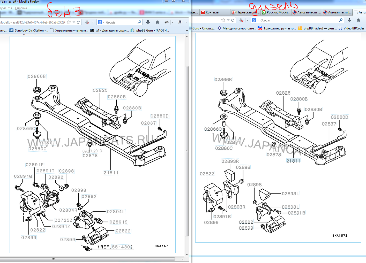

Кто знает и может помочь толковыми знаниями?Вопрос заключается в том,одинаковый ли передний подрамник у дизельного и бензинового П-3....очень срочно нужно узнать...

А года то тут причём? Есть и бенз и дизель одних лет...И даже,если разных,то что от этого посадочные места двигана изменились?

Сообщение Фартовый »
не знаю что такое подрамник, но у дизеля 3,2 и бензина 3,5 , если брать год 2004 для обоих то артикулы в разделе крепление двигателя одинаковые.
P.S. почти ... некоторые детали отличаются. чем и что это я без понятия.
Я люблю ....

Спасибо большое!А подрамник-это П-образная рама выполненная из швеллера,на что крепятся рычаги подвески и двиган соответственно.

Re: Нужно срочно узнать одинаков ли ПЕРЕДНИЙ подрамник у диз
Сообщение дядя Паша »
Фартовый писал(а):не знаю что такое подрамник, но у дизеля 3,2 и бензина 3,5 , если брать год 2004 для обоих то артикулы в разделе крепление двигателя одинаковые.
сия балка держит коробас и РК
а была в разделе "двигатель" .. от жеж узкоглазые..
в разделе "передняя подвеска" есть куча железок.. но так если смотреть то тоже артикулы одни и теже...
P.S. если опять не угадал - больше пробовать не буду :) .. но еси че по экзисту же можно разные модели выбрать и сравнить.
в общем дай бог если полегчало .. еси нет без обид, я старалось ;)
Сообщение Rulik »
Вот на этом чертеже внизу и есть подрамник!Ещё раз большое спасибо,теперь вопрос решен!:):):)
