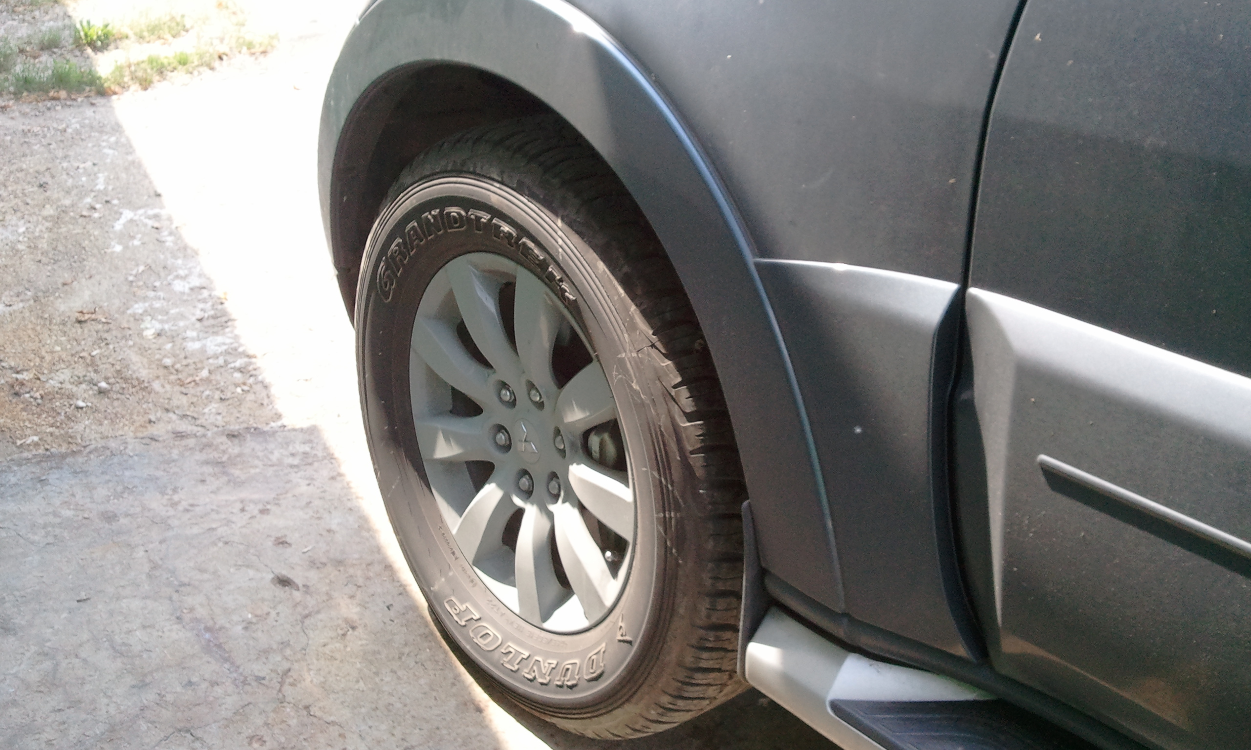

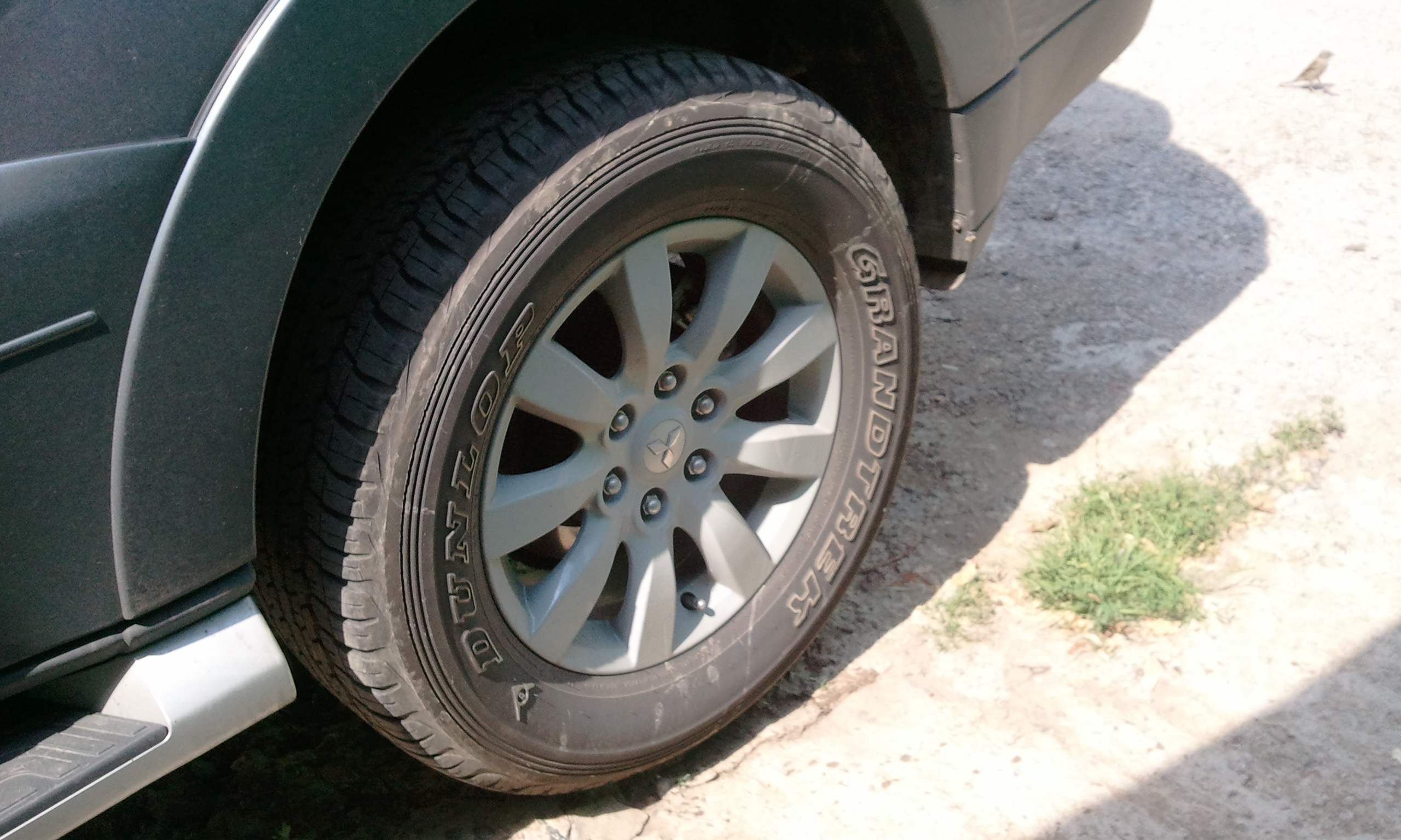

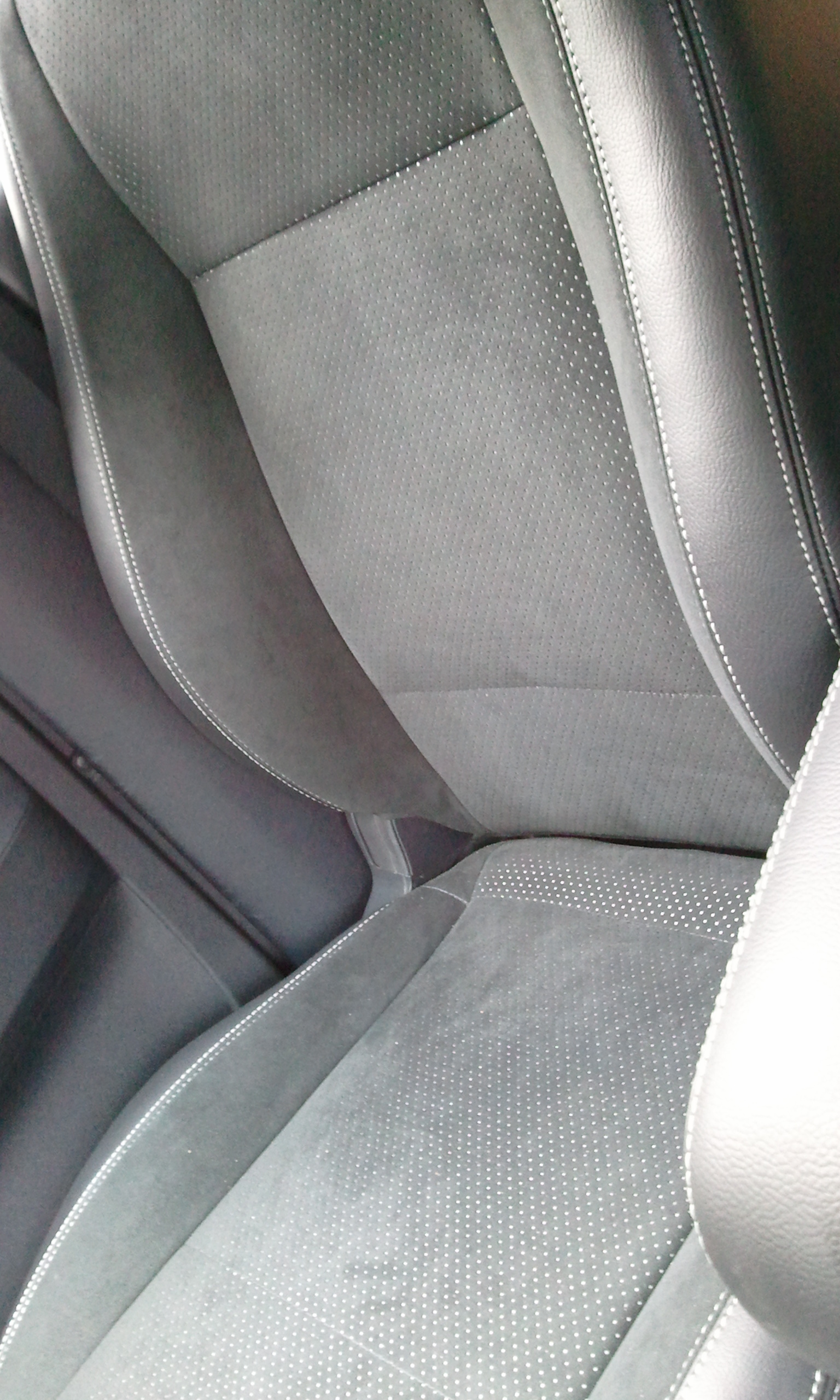

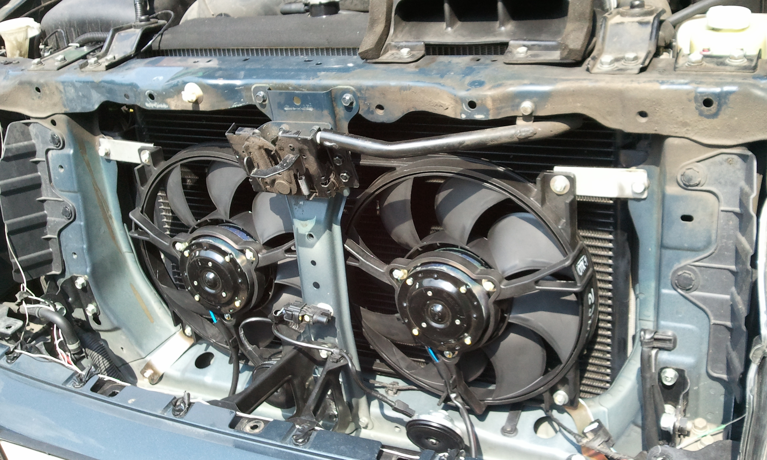

Привет! Для разнообразия выкладываю немного фоток доп.ов в моей машинке: вентиляторы, резина 285/60 R18, доп. экран, сиденья перетянутые кожа + алькантара.

А зачем сразу два вентилятора?И нагрузка при их одновременном включении будь здоров,как возрастает.

Вентиляторы от нивы, подключение последовательное, сила тока не более 20А - приемлимо, но прокладывал отдельную проводку. Живущим в пробках дизелистам- очень советую поставить такие же! Не насилуйте ни себя , ни машину. Штатный вентилятор не вытягивает кондей если более +25С. Если будет интересно-выложу фотки подключения всего этого хоз-ва,

Сиденья супер, наверное очень удобно с анкальтарой) а заднее перешивали? А где перешливали и сколько стоило можно узнать, если конечно не секрет. Можно в ПС)

Перешивал все сиденья (кроме тех которые в багажнике), обошлось в 35 т.р. Но это без дверей (+5т.р) , Делал здесь http://www.auto-seal.ru/ .

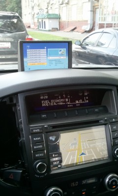

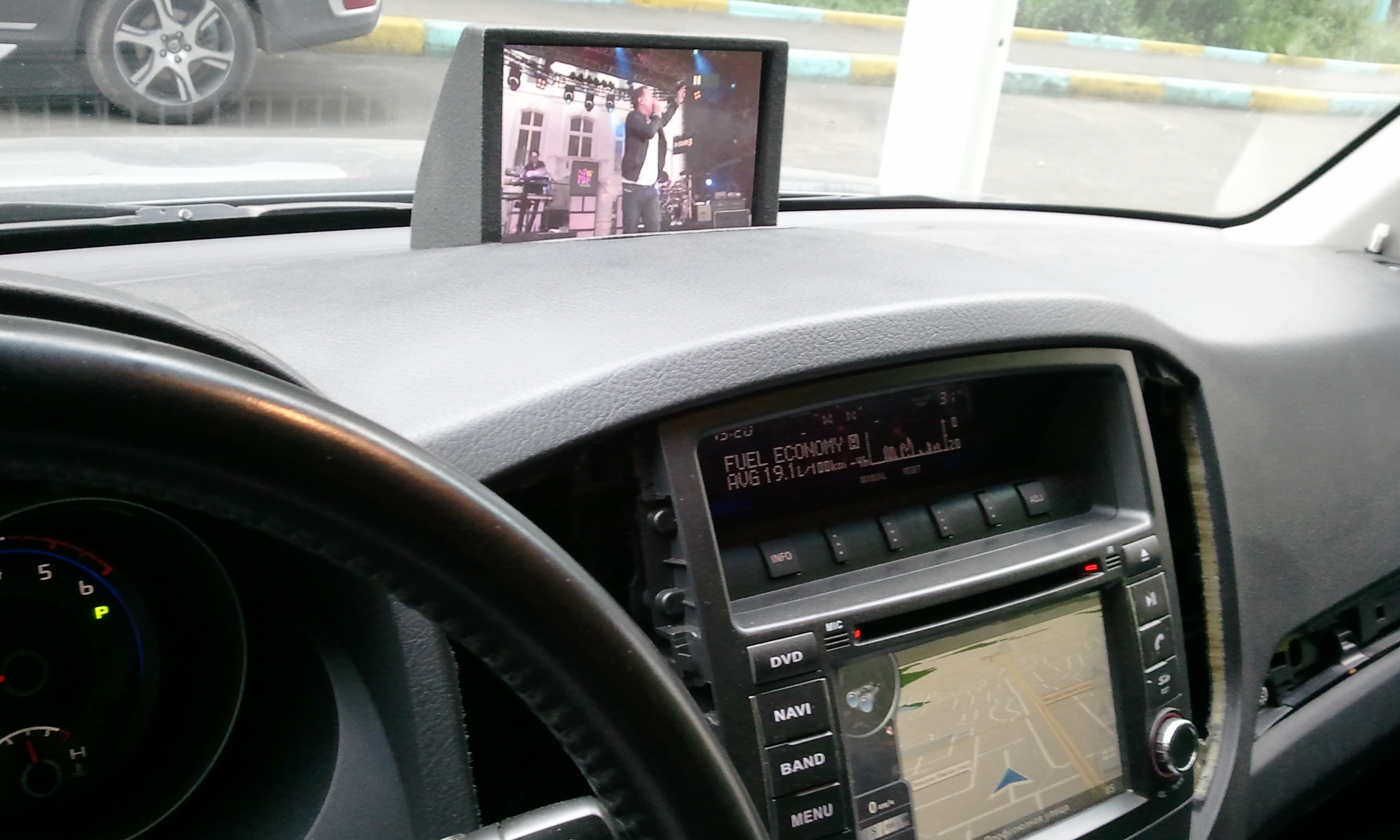

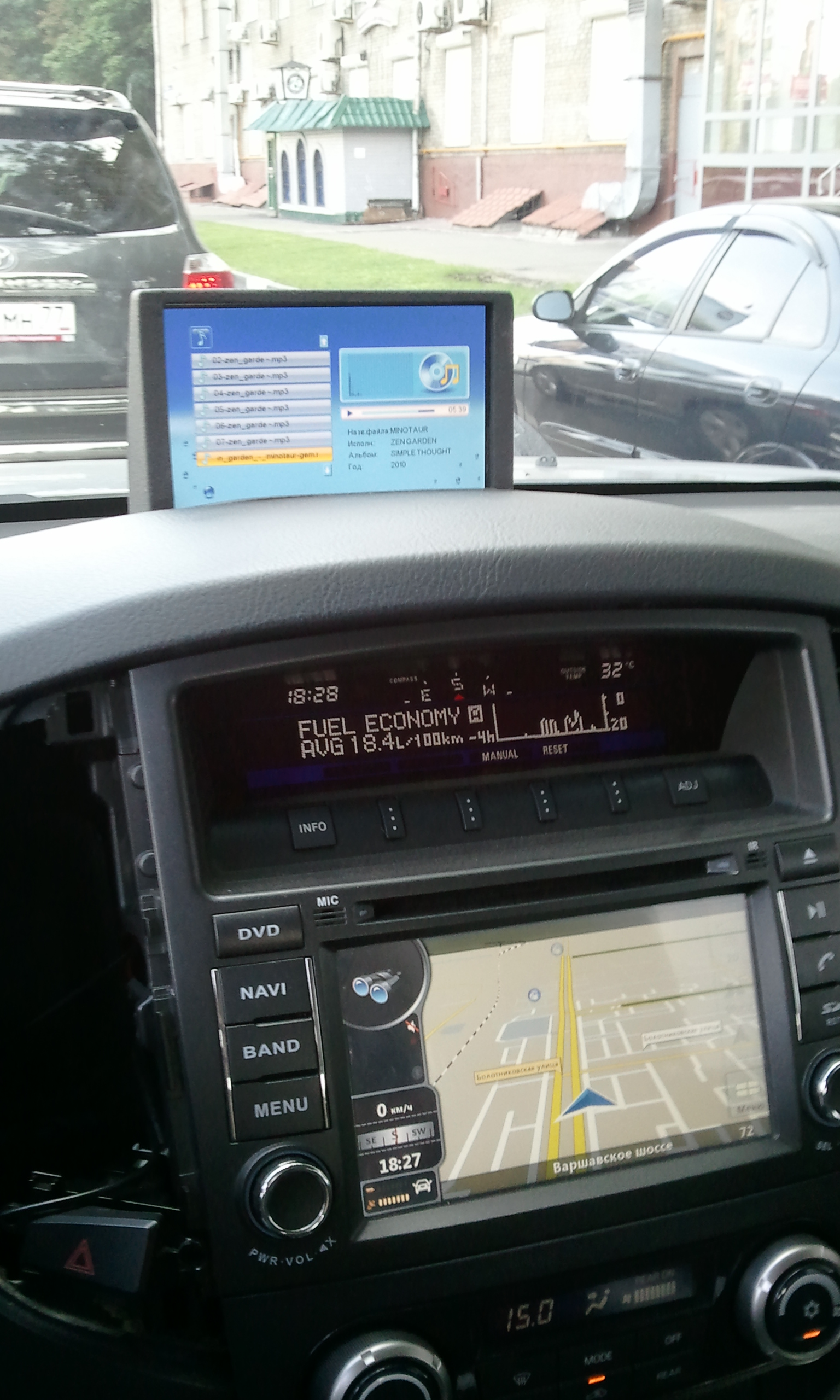

Экран делал сам, неспешно как хобби , 2 года назад начал, 3 опытных образца собирал. Матрица высокой четкости innolux 7 дюймов, контроллер, блок питания, проводка, корпус и т.д. Картинка просто супер! (нижний на фото заказанный из Тайваня 2-х диновый фантом-интро - просто отстой, изображение-как будто через грязную марлю смотришь и стоит это реально $400, а не 25000-30000, как в РФ продают...) Сейчас не смогу описать весь процесс, извините, как-нибудь позже...

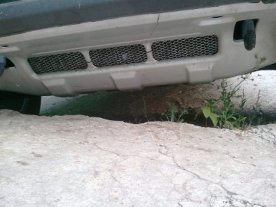

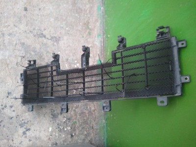

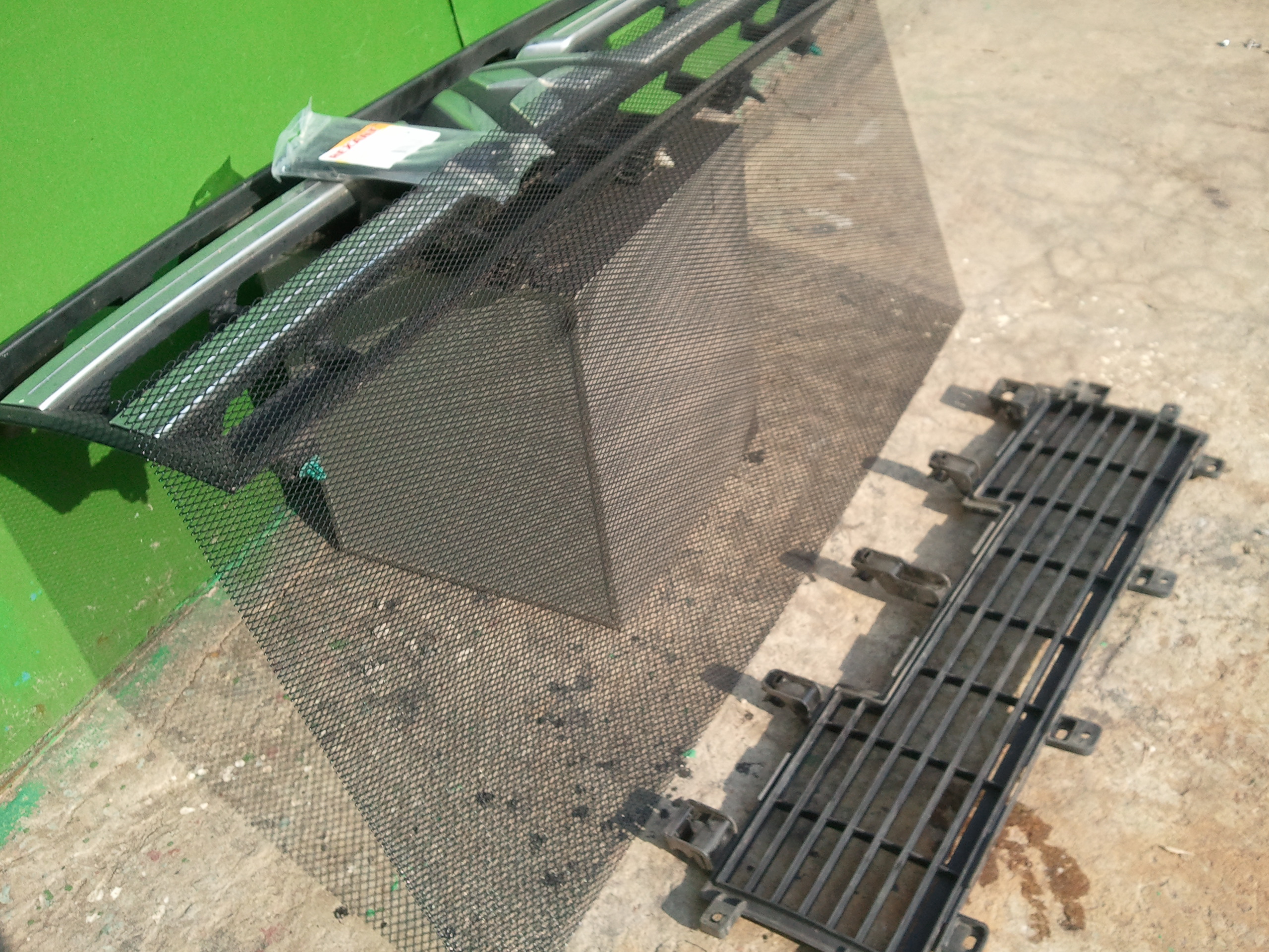

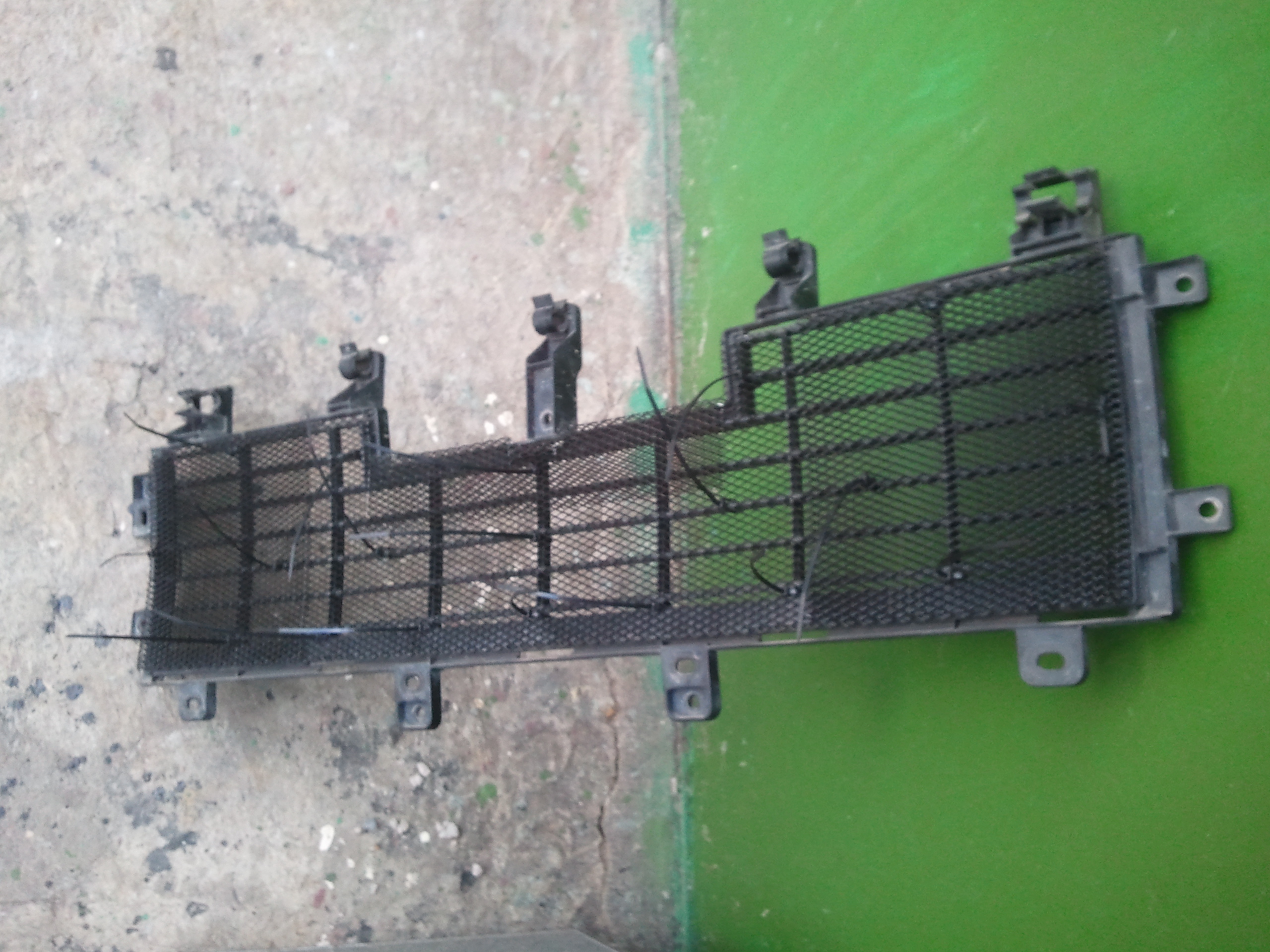

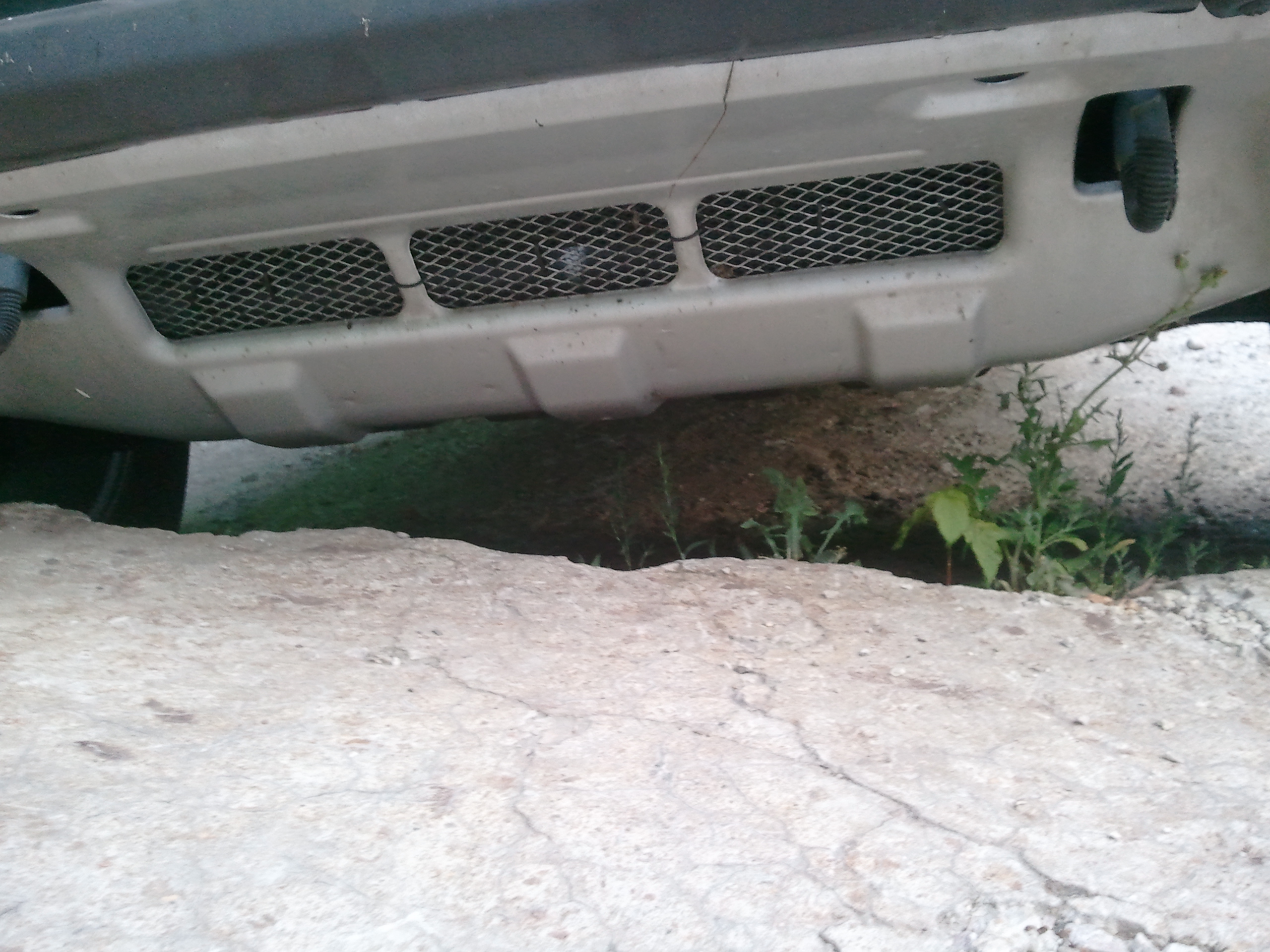

Да, к вентиляторам желательно сетку поставить и лучше на ТРИ решетки (а не на две, как тут где-то писали). Сетка алюминиевая (большая - хватит на все) 500р. в Южном порту + стяжки 150р. за 100шт.

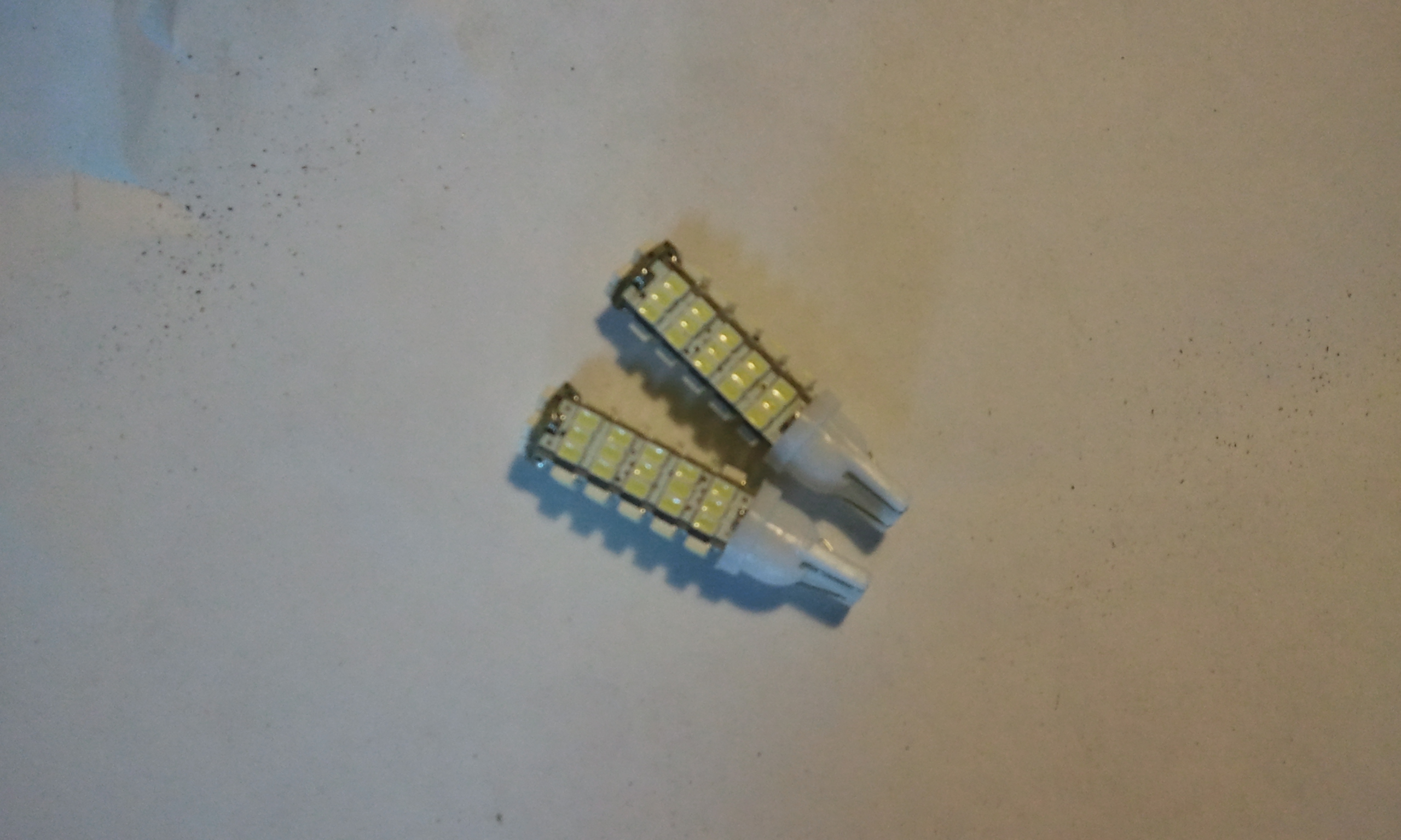

Вот еще такие лампы поставил в передние габариты - более подходит к ксенону. Поярче, но не слепит встречных.

Интересное решение по монитору. Опиши пожалуйста подробнее, как подключал и что на него выводится? У меня такая же магнитола стоит.

хотел монитор поставить на камеру заднего вида
продаются мониторы с серво приводом , типа лягушка
была мысль спрятать его под штатную крышку
но решилось установкой штатного зеркала заднего вида с монитором
но размер того мониторчика был чутка меньше

не подскажите как подключали китайскую 2 din, у меня такая же, не могу подключить кнопки на руле, и как решили с audio error

+1 у меня такие стоят уже 4й год. Только на П-3 и бензиновом.Haarwind писал(а):Вентиляторы от нивы, подключение последовательное, сила тока не более 20А - приемлимо, но прокладывал отдельную проводку. Живущим в пробках дизелистам- очень советую поставить такие же! Не насилуйте ни себя , ни машину. Штатный вентилятор не вытягивает кондей если более +25С. Если будет интересно-выложу фотки подключения всего этого хоз-ва,

Расскажи, плиз,Haarwind писал(а):Вот еще такие лампы поставил в передние габариты - более подходит к ксенону. Поярче, но не слепит встречных.
что за лампы - производитель, маркировка, характеристики, где купить?

Кстати, могу порекомендовать вот этот продуктmegranny писал(а):А зачем сразу два вентилятора?И нагрузка при их одновременном включении будь здоров,как возрастает.

Лампы покупал ( и магнитолу тоже) здесь http://www.ebay.com/sch/LED-Lights-/337 ... =250&rt=nc
В Москве таких мощных (67диодов) в продаже не видел.

Не получилось в этой конторе получить адекватного ответа каким образом они решают проблему выстрела подушки из боковины сиденья. Похоже они забивают на это. Надо перетянуть передние сиденья, а то заклёпками джинс протёр до дыр. Похоже придётся только сидушки перетянуть, а то в случае чего из спинок ничего не выстрелит

Много диодов-это хорошо (наверное). Я себе похожие как-то прикупил, точно количество не пересчитывал, но здоровенные такие кукурузины.Haarwind писал(а):Лампы ...В Москве таких мощных (67диодов) в продаже не видел.
Так вот-после пары тройки месяцев езды по нашим "восхитительным" дорогам одна из этих ламп перестала гореть-ослаб контакт. При попытке поправить (вечером, наощупь), я ее внутрь фары уронил...
К слову, вторая лапма тоже была уже "на соплях", того и гляди в фару вывалится. И случай мой, судя по форуму, далеко не единичный.
Извлекли, Слава Богу, без разборки фар, но я от греха подальше такие диоды снял и установил намного более компактные. По цвету: как ксенон, яркости вполне хватает.
М.б. потому, что я их как ДХО не использую? Многие, на улицах вижу, повадились так делать.

-По поводу упали лампочки внутрь фары, ослабли контакты. Попробуйте сделать следующее:- вытащите лампочку габаритов из фары, у Вас в руке лампа и длинный патрон с проводами. Он тоже разбирается на две части, надо нажать на защелку и отделить цилиндр патрона от основания с проводами. Далее, вставляете лампу "кукурузину" в этот цилиндр (помните про полярность!!!) и ХОРОШЕЙ ПЛАСТИЧНОЙ черной изолентой С НАТЯГОМ ровно обматываете цилиндр от лампы . При этом на 5-6 мм заходите на основание лампочки. Изолента натягивается и захватывает накрепко основание лампы - силой уже не вырвешь! Очень много витков не нужно. Попробуйте.
-По поводу подключения китайской 2ДИН головы к кнопкам на руле: в старую магнитолу у Вас входил разъем (кажется 2 ряда по 9 контактов). В нем надо найти два провода -белый с черной полосой и красный с белой полосой. Аккуратно вытащить их с контактами из старого разъема (без иголки не обойтись). От китайской магнитолы идут отдельные провода розовофиолетовый с биркой "SHEEL-KEY" и черный c биркой "GND" .Надо белый с черной полосой соединить с черным GND и красный с белой полосой соединить с проводом "SHEEL-KEY". Далее выходим в меню SETUP выбираем WHEEL (РУЛЬ) и методом перебора присваиваем каждой кнопке на руле определенную функцию - значки будут на экране. Каждое присваивание закреплять нажатием ОК. У меня так, может и Вам подойдет.
-По поводу подушек при перетяжке сидений. Эти мастера занимаются ТОЛЬКО перетяжкой салонов 11 лет. У них запись до двух недель вперед, я ранее делал у них несколько своих машин. ОНИ ДОЛЖНЫ ЗНАТЬ ВСЕ про специальные швы на подушках безопасности. Если это не так, тогда вся их работа просто теряет смысл.
