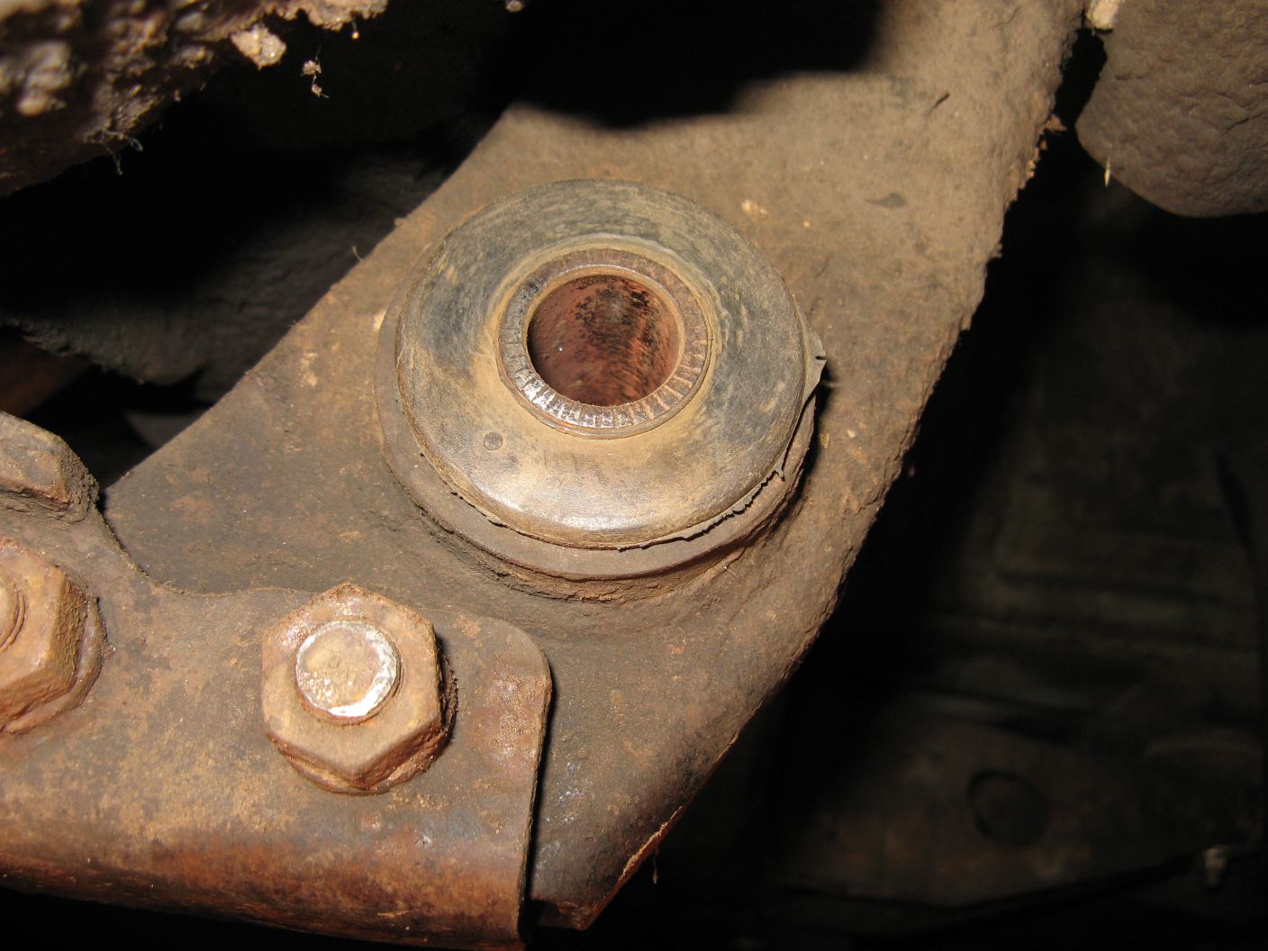

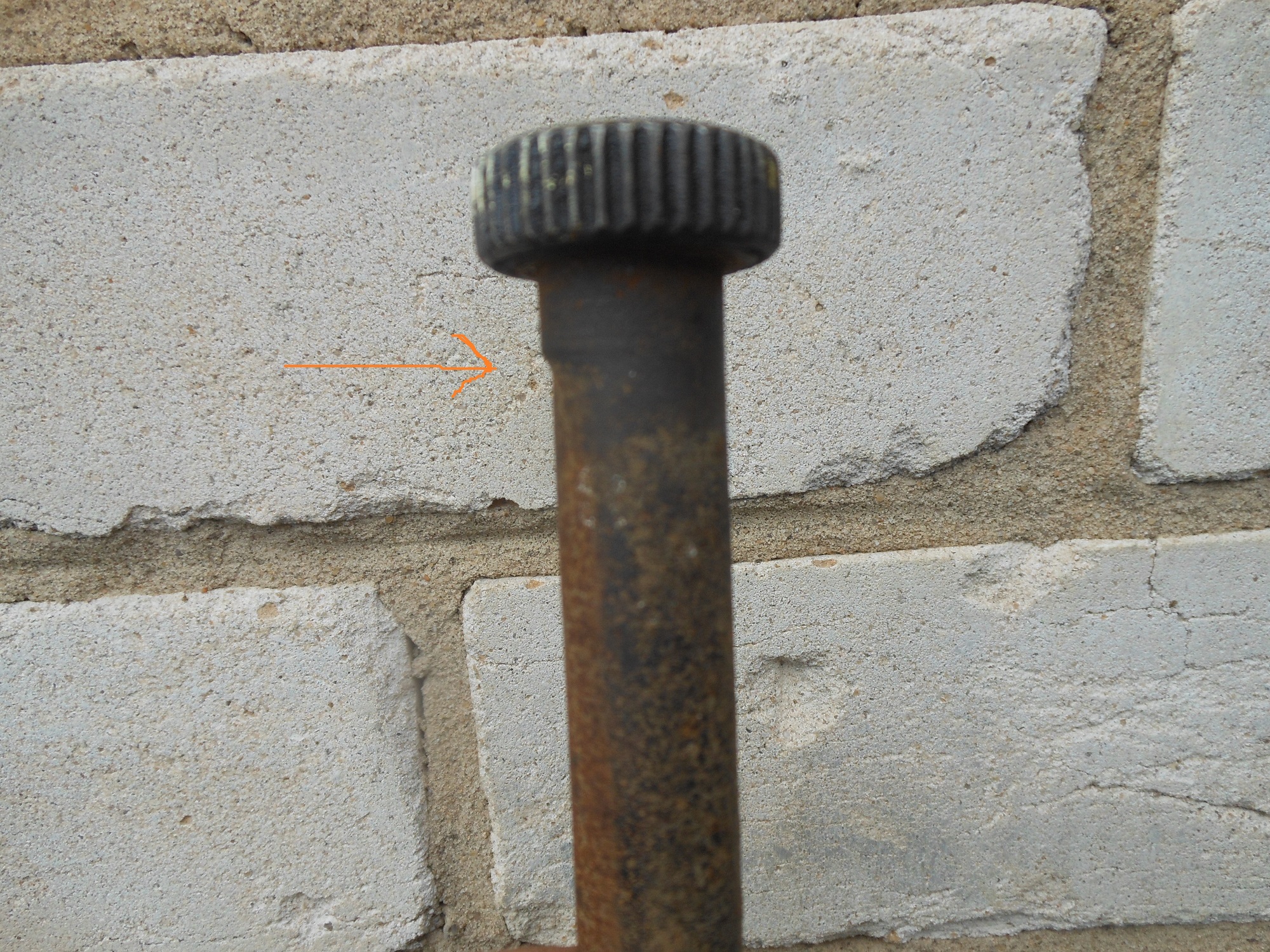

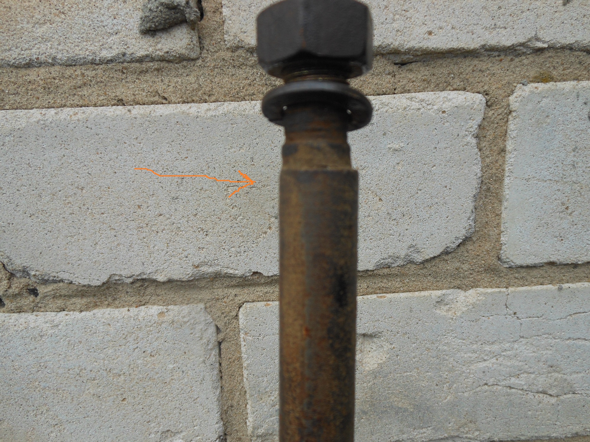

Доброго всем времени суток!!! Столкнулся с небольшой проблемой , при ремонте передней подвески обнаружилось что Болт крепления переднего нижнего рычага рычага (MB 109661) имеет люфт в сайленбоке примерно 2мм :shock: выработка на болту не равномерная такое впечатление что он работает как эксентрик :=-O: так ли это??

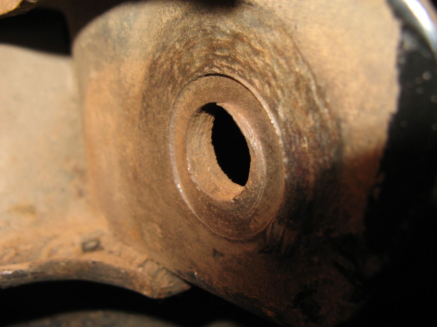

Проблема на самом деле больше, чем кажется. Болт - тьфу, купишь новый, но работать он никак не должен, и овальная выработка говорит о том, что из-за балбесов, которые его не затянули, будет выработка и на рычаге и на сайленте, а вот это менять уже гораздо сложнее. Я наваривал рычаг, сайлент оставил как есть. Не вращается ли он из-за срезанных зубчиков? Да хз, в следующий раз разберу - узнаю. Надеюсь, что нет, затягивал до дури.

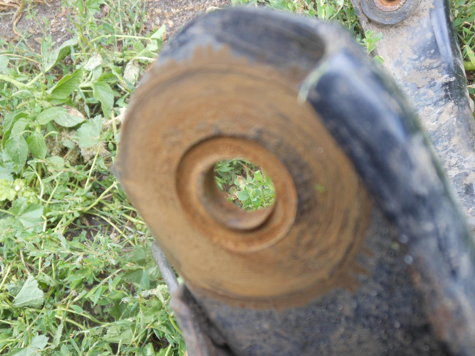

А вот на рычаг то я и не посмотрел( тоже имеется выработка придется наваривать , салент сам живой а вот болт меня удивил! Как его погрызло :=-O:

Да старичок уже с 91 :*WRITE*: ! менять рычаг дороговато не по карману , сегодня уже наварено и обточено получилось нормуль всего то 4 литра пива :*DRINK*: час работы И веселая компания у меня в гараже :*DRINK*: фота не было поделиться нечем ::-(:

Вот именно потому и смог, что погрызло - вращался, не давал себе закиснуть.
