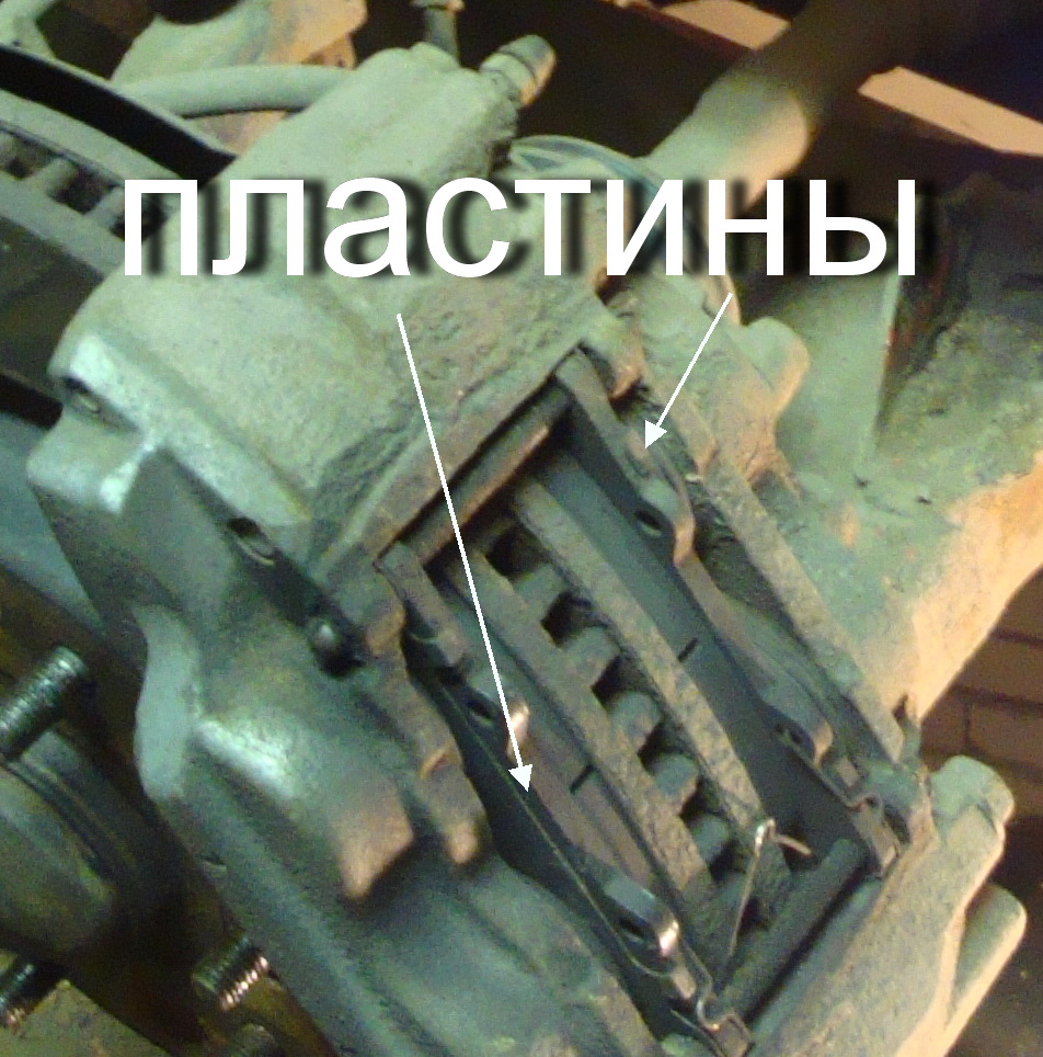

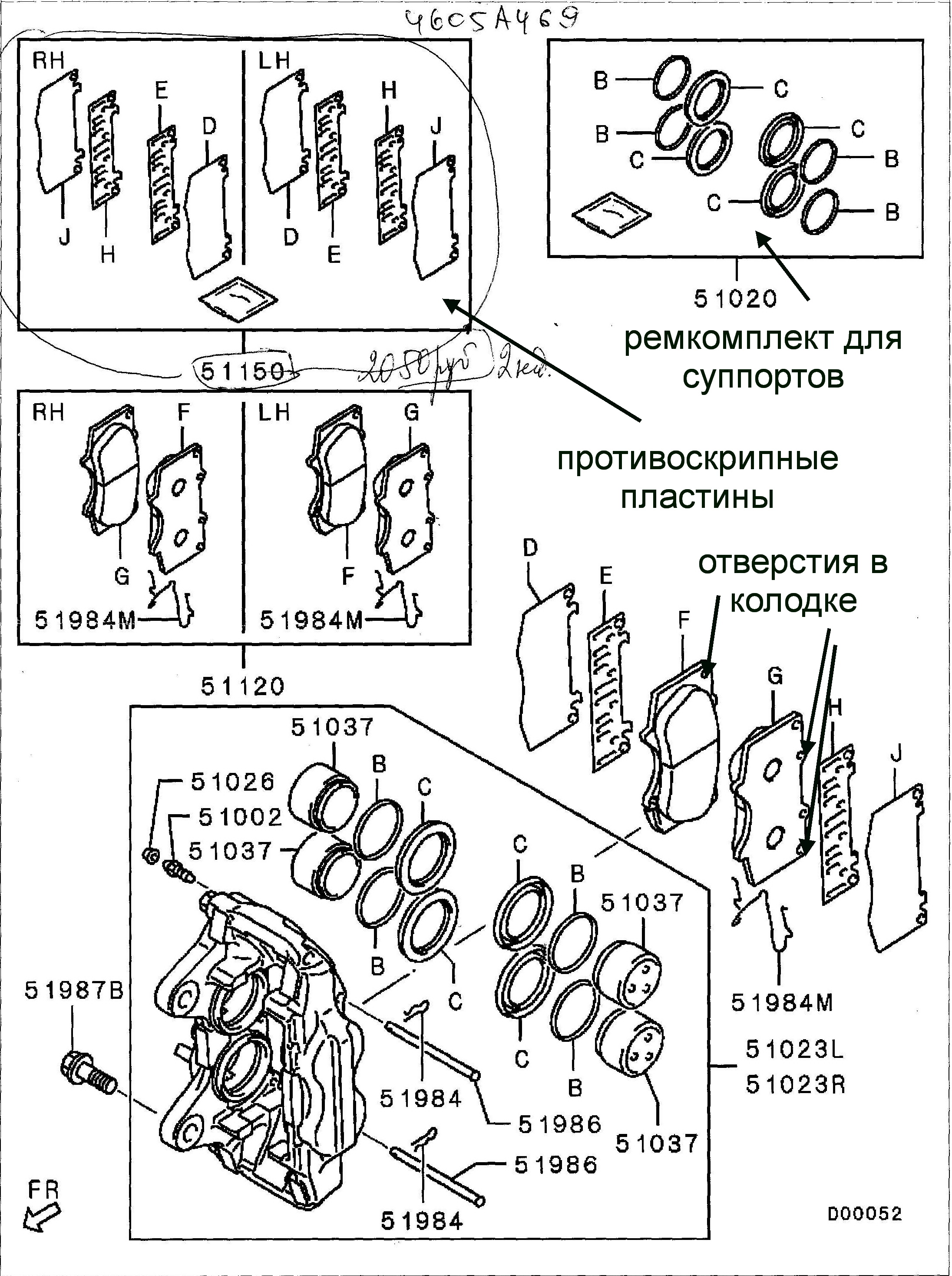

Схема установки на передний суппорт
Лучше быть, чем казаться.

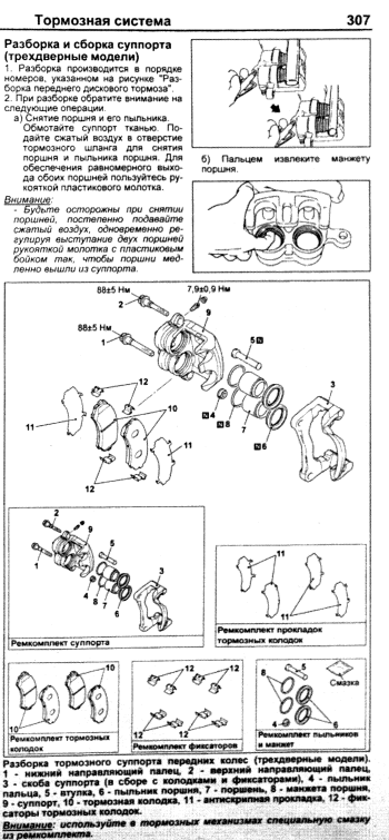

Вот стр. 307 из букваря. Качество-не айс, если нужно, позже сделаю хороший скан. Но вроде все видно.Dr. Alex писал(а):У меня трехдверка. Заказал пластины, идут комплектом 2штуки. Куда ставить ее внутри или снаружи там не написано)
