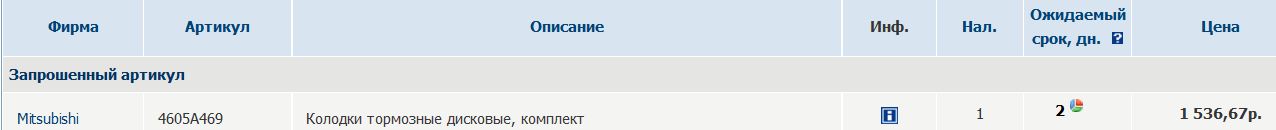

Кстати, и какталог, и Экзист их упорно "Колодки тормозные дисковые" величают, уж не первый год. :*DONT_KNOW*:
Но это именно они-скрипуны. Вернее-Антискрипуны ::-D:
