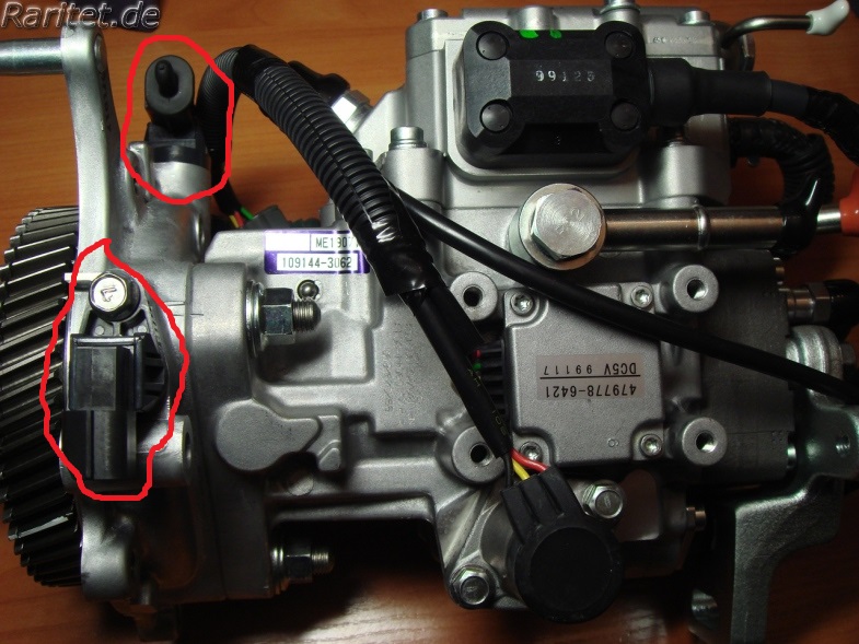

Это то место куда 3 провода подходят? Можешь подсказать, а лучше схему или фото мест посадки проводов? а то до нас там какой то электрик химичил и провода стоят наобум(((

Датчики обвёл красным, туда и провода подходят.

спасибо за фото, а не подскажешь цвет проводов которые подходят к этим датчикам. Просто у меня оторвана была часть проводов и куда какой мы не поймем.

Сообщение Рома П. »
проблема была в перепутанных еще до меня проводах на тнвд, отдельное спасибо Vitalya-74 в решении проблемы. Остался только один косяк когда заводится то поднимает обороты до 2,5-3 тыщ, потом скидывает правда почти моментально до нормальных. Может быть кто-то подскажет? может ей какое обучение пройти хх, а может поезжу и само пройдет?
