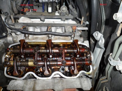

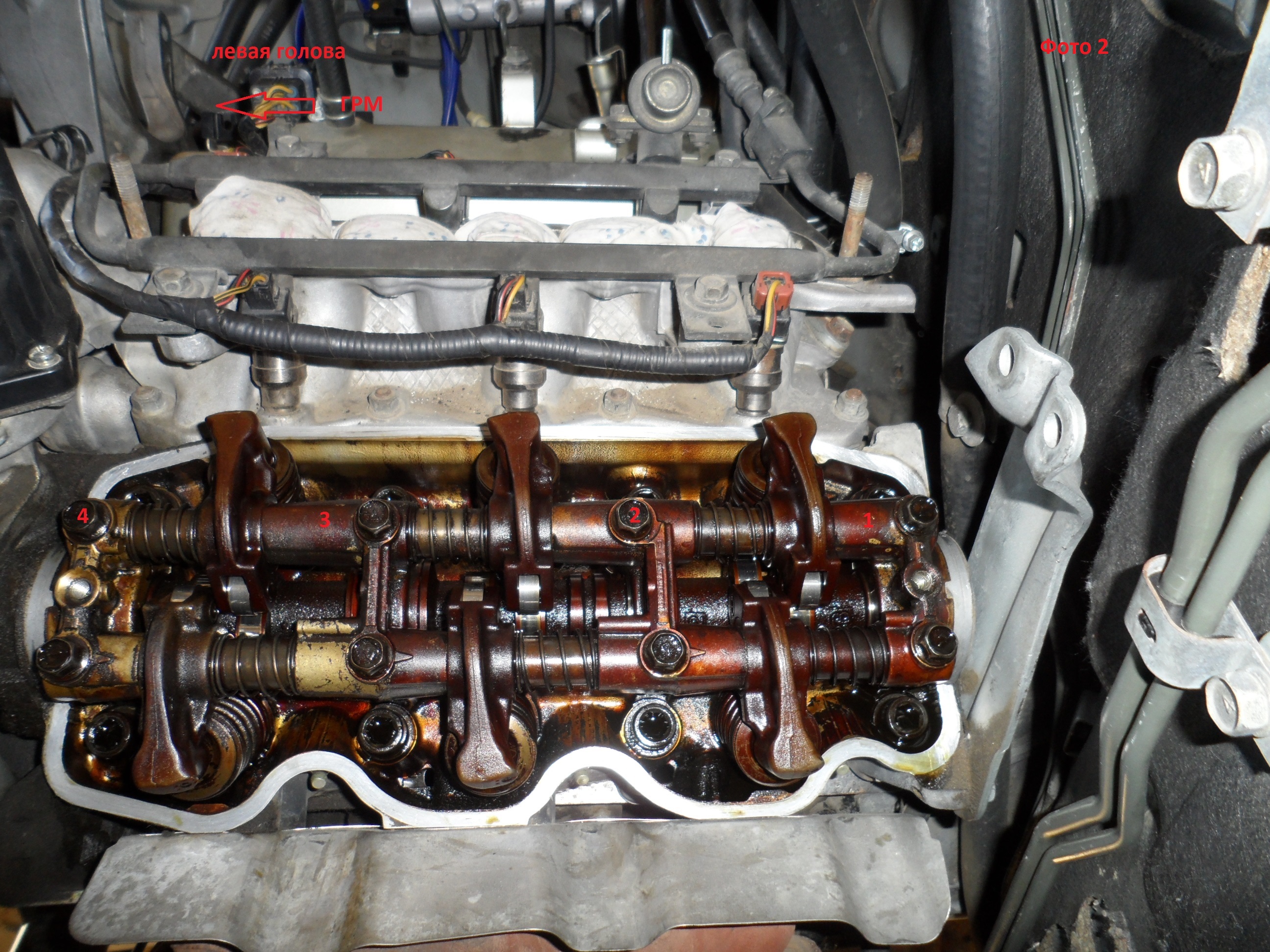

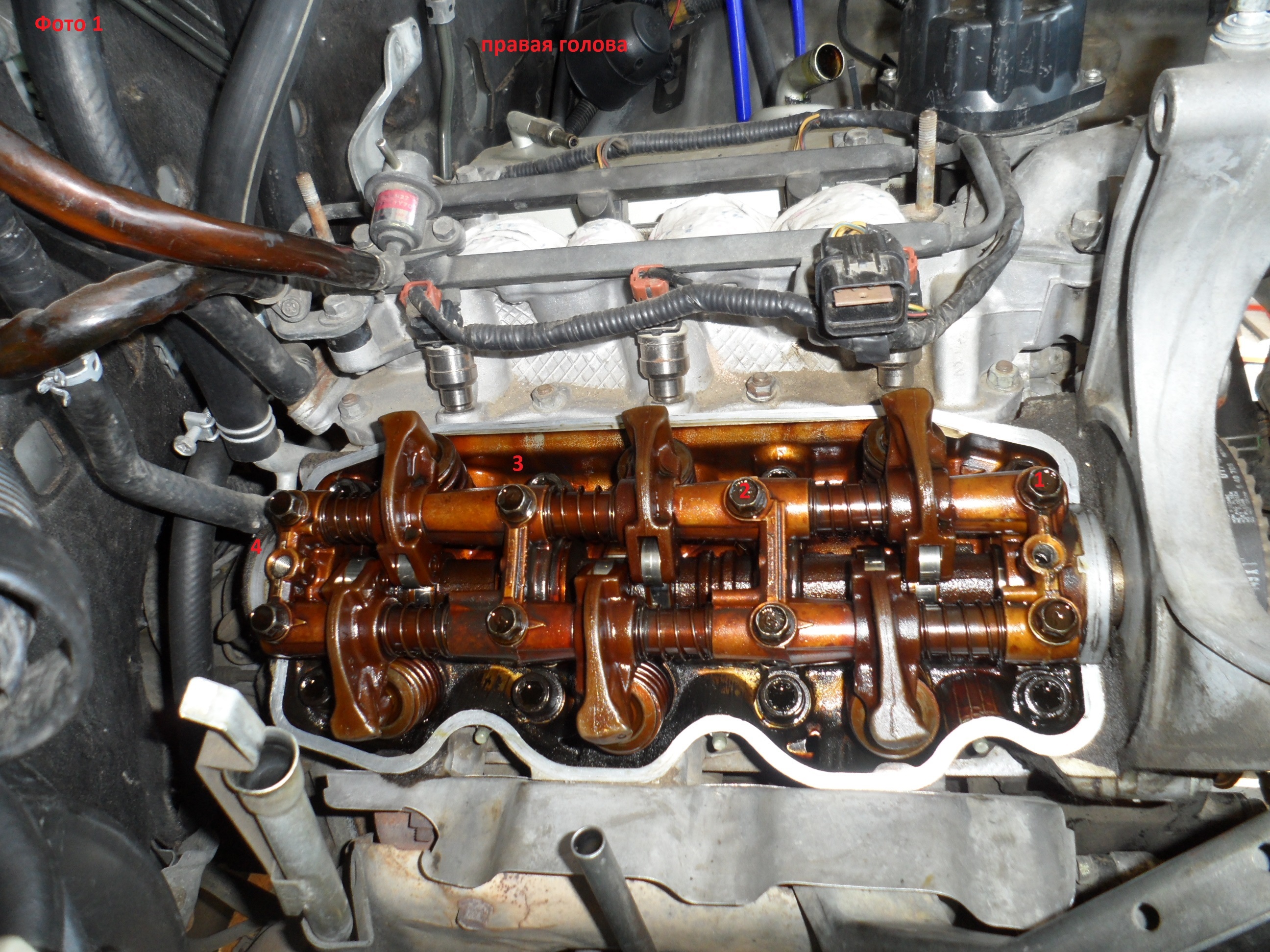

Пришло время прокачать/сменить компенсаторы, эта операция не составила никакого труда, но вот при сборке обратил внимание на следующий факт!
Справа крышки осей коромысел расположены как на фото 1, а слева как на фото 2
Но что то мне подсказывает, что слева должно быть также как и справа!
Прошу подсказать как должно быть по нормальному, а то машина разобрана!

головки изначально одинаковы , одну ставят на лев другую на пр!

То есть так и должно быть! Понял спасибо!
