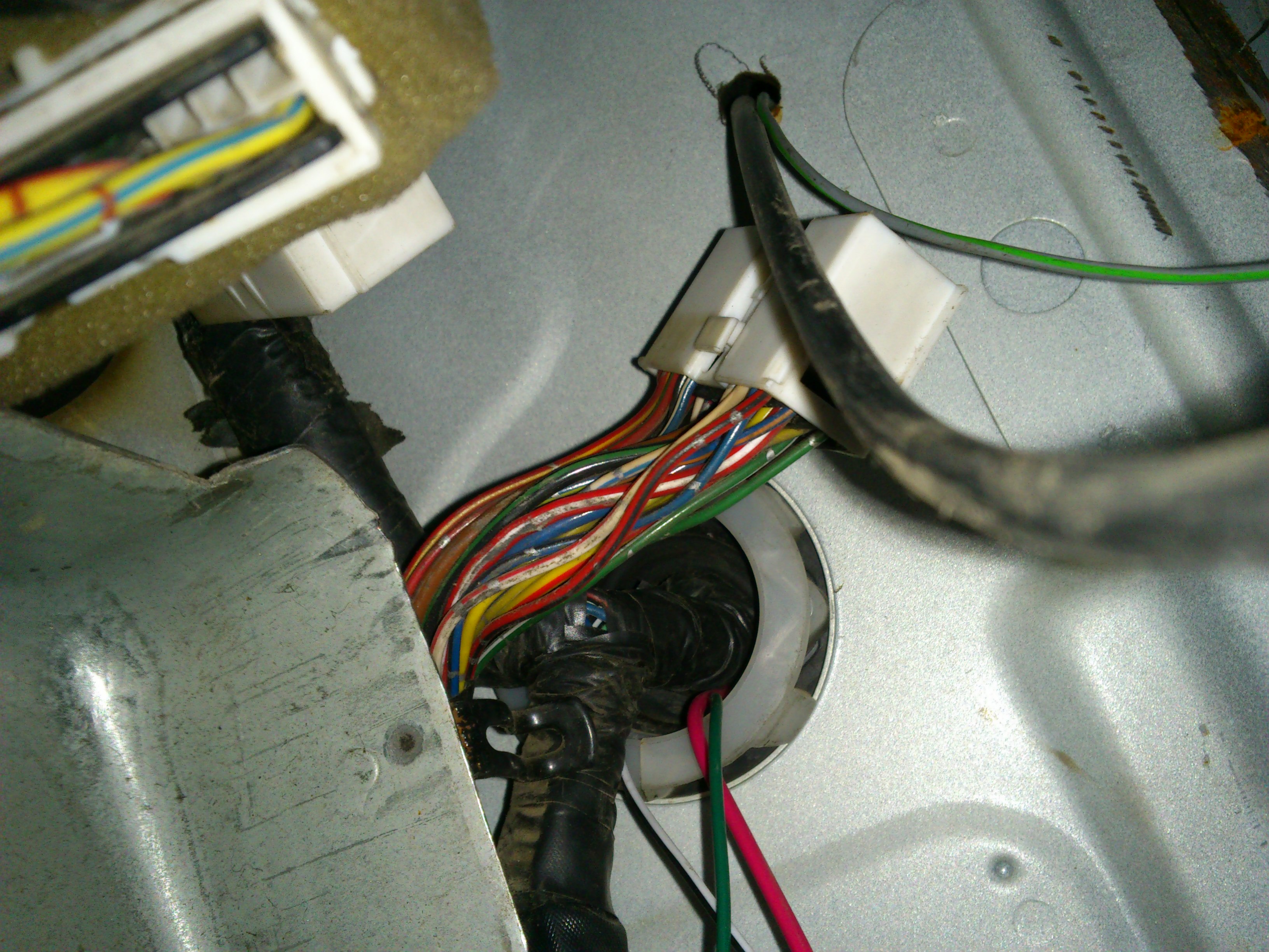

Помогите с самостоятельной установкой, в поиск не отправляйте. Знаю, как пользоваться. Ситуация в следующем, сигналка Шериф, Машина с перекинутым рулем (перекидывал не я). Мне надо рассказывать как в танке. Интересуют точки подключения:
1. Выход на габариты.
2. АСС+ при зажигании.
3. Концевики дверей.
4. центральные замки.
Что нашел в интернете...
Точки подключения автосигнализации на Mitsubishi Pajero 1995 - 1998
зажигание - чёрный с белым у рулевой колонки или под капотом в косе справа
габариты - зелёный с белым в ногах водителя или в его пороге
повороты - зелёный и зелёный с жёлтым на выключателе аварийки
блокировка двигателя Питание клапана ТНВД - чёрный с белым в жгуте под капотом из салона с пассажирской стороны. ВНИМАНИЕ! Этих проводов несколько, разрезание ошибочного может привести к печальным последствиям
концевик дверей - зелёный с красным (новые модели – зелёный с чёрным) (-) за щитком приборов
центральный замок - Отрицательное управление
Закрывание - чёрный с красным;
Открывание - чёрный с синим
под консолью с водительской стороны на блоке ЦЗ (в районе динамика)

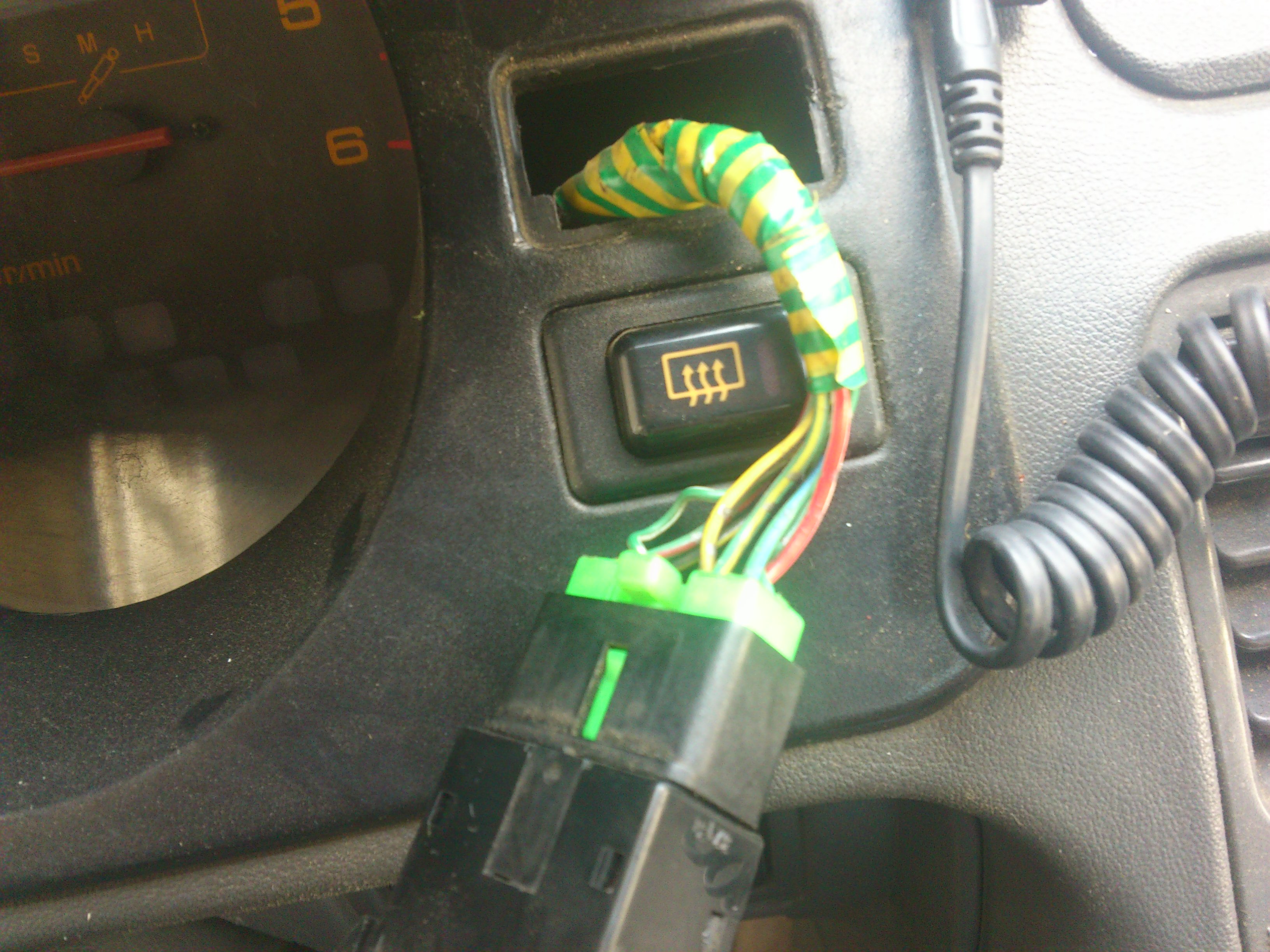

Снимите панель приборов и там (на ее разъемах) есть практически все, кроме ЦЗ и силовых массы и +.

Спасибо, буду думать. На разъемах панели приборов? Наверно еще не проснулся, То есть, на пенале приборов есть разъемы, на которых есть все? То есть, чтоб поставить сигналу надо снимать торпеду? Я понял идею, а есть гуманный способ?

Выход на габариты дает определенную силу тока (импульс 15 А). Сечение проводов под щитком прибором позволит? Если это самый простой и надежный способ будим искать схемы. И еще момент, если накинуть на клейму панель приборов, они идут сквозняком или через кнопки? То есть, если не будит включена кнопка габаритов, то сигнал логически не дойдет до ламп.

Я повесил на повороты, габариты на панели идут через регулятор яркости.
