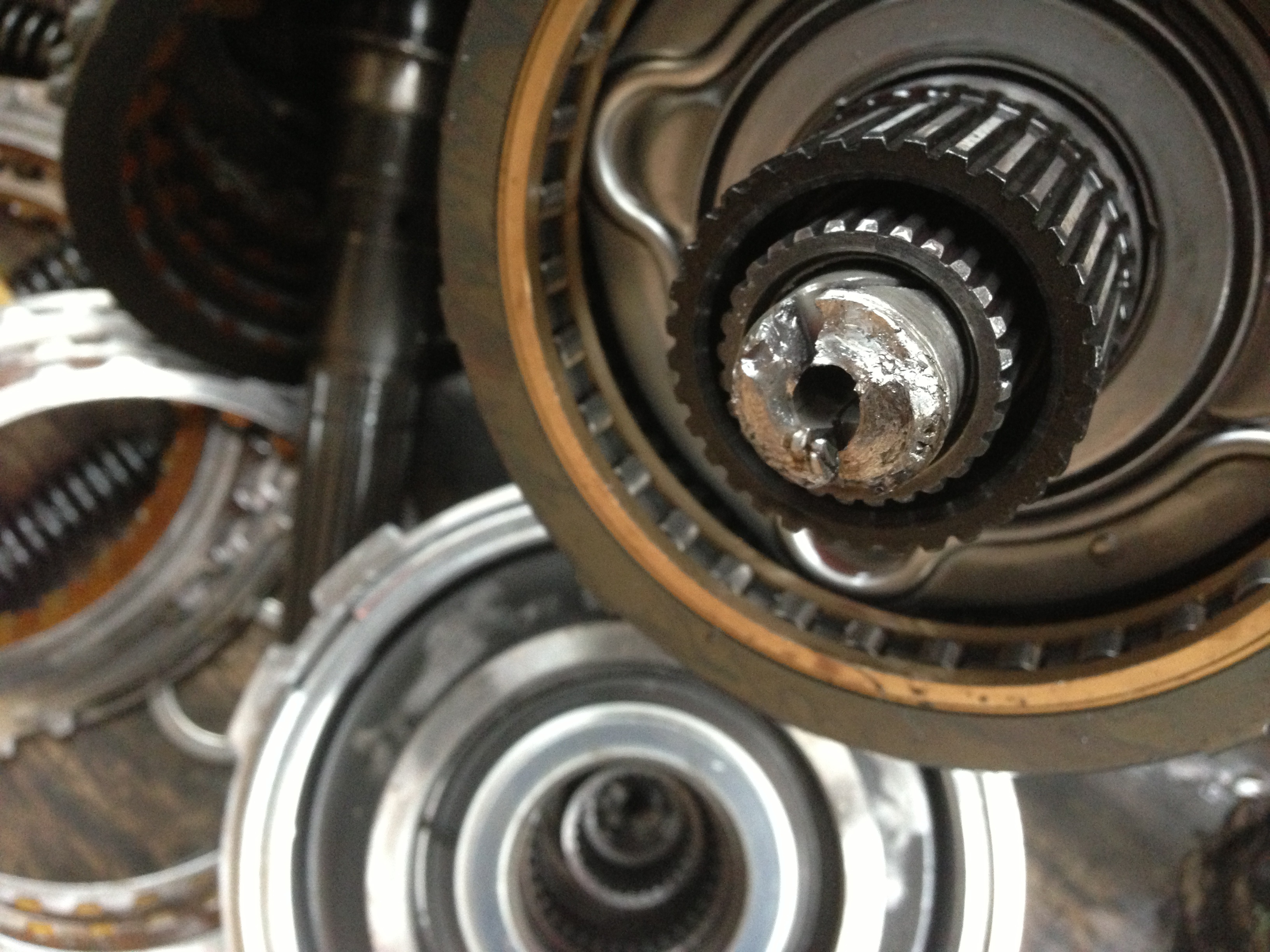

Вал Акпп лопнул! Вскрытие показало! Zilla, отдельное спасибо!

Darindor, однако. Ну замените вал и покатаетесь пока. А металл - кавно в этих акпп.

Тот вал, горя там наделал, ищу теперь новый Акпп, ремонта на 2.5$ нащитали мнеZILLA писал(а):Darindor, однако. Ну замените вал и покатаетесь пока. А металл - кавно в этих акпп.
