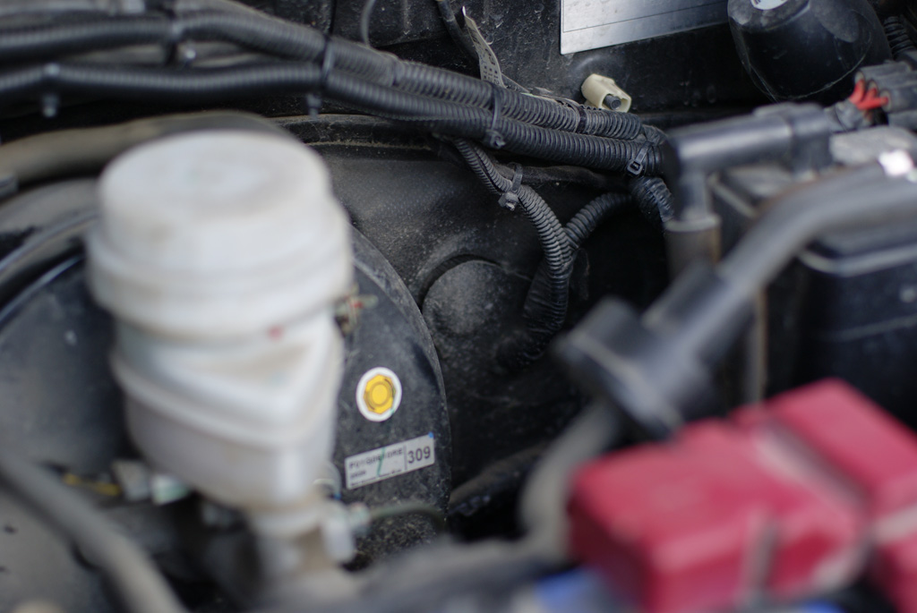

я протянул через дырку, или заглушку, где-то посреди за движком, в аккурат встали провода от ДХО и от рации, седня зафотаю выложу.

у мну так.
на первом фото за движком - для рации и ДХО, слева - для вебасты.
+ и - необходимо для рации, акб выполняет роль доп фильтра, а для остальной аппартуры - минус можно взять с кузова.

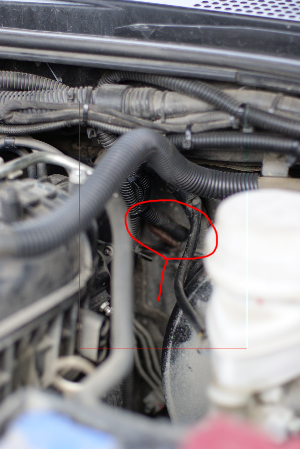

здравствуйте, пара вопросов.
здоровенное отверстие за этой Г-образной резинкой на болтах?
чтобы ее снять нужно открутить два болта, которые я отметил красными стрелками?
там все довольно плотно, у вас через эту резинку прошло два 16кв провода?

Лезет-лезет
Силиконовый спрей вам в помощь. Со строны широкой части резинки пропихнул один конец кабеля, аккуратно примотав к нему изолентой второй конец - протащился второй. Не забываем про силикон
