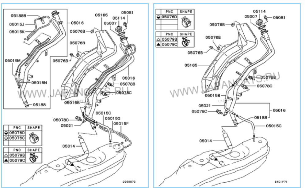

у ког есть опыт установки топл. бака с праворукого п-3 на леворукий.
у меня коротыш П-3 дизель. Бак прогнил. На разборах не найти- дефицит.
Думал заказать во Владике. Только терзают сомнения . с праворукого подойдет?
Звонил в компанию Авто трейд на каширке(з\п с Японии) , попросили винкод сказали узнаем .работают по предоплате
сегодня звоню телефоны не отвечают. может кидалово???

Ну давай вин))))

JMBMYV68W4J003542

Твой бак MR 342843
На праворукие дизельные коротыши до 2004-го года ставили такие же.

Перед покупкой все таки лучше выяснить фрейм автомобиля

а после 2004 г. пошли другие баки на праворуких ???

А там еще номер предлагает, поэтому в идеале лучше иметь вин или фрейм. Ну в крайнем случае, можно переделать. Там если и изменилось что, то только крепление.

Да баки все одинаковые по креплениям, разница только в сосках на удаление паров из бака. Где 3 а где то и всего 1.
Вот между короткой и длинной базой разница точно есть

т.е. вы хотите сказать ,что дизель и бензин баки почти эдентичны?

По сути да, можно поставить с минимальными переделками
