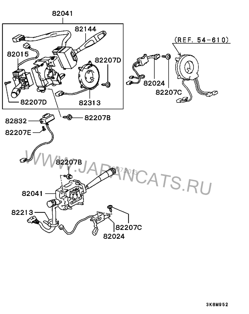

Номер детали 82041,но она мне целиком не нужна, мне нужна плата переключения дворников или релюшка с неё! Vin JMBONV44OPJ305177

отдельно не продается, только целиком.
Mitsubishi MB686065 (MB823278) твоя - 5600 новая примерно.( с опцией омывателя фар)
Mitsubishi MB823274 (MB823277) тоже твоя (без опции омывателя фар)
если разбирал - может данные с релюшки срисовал? что на ней написано?

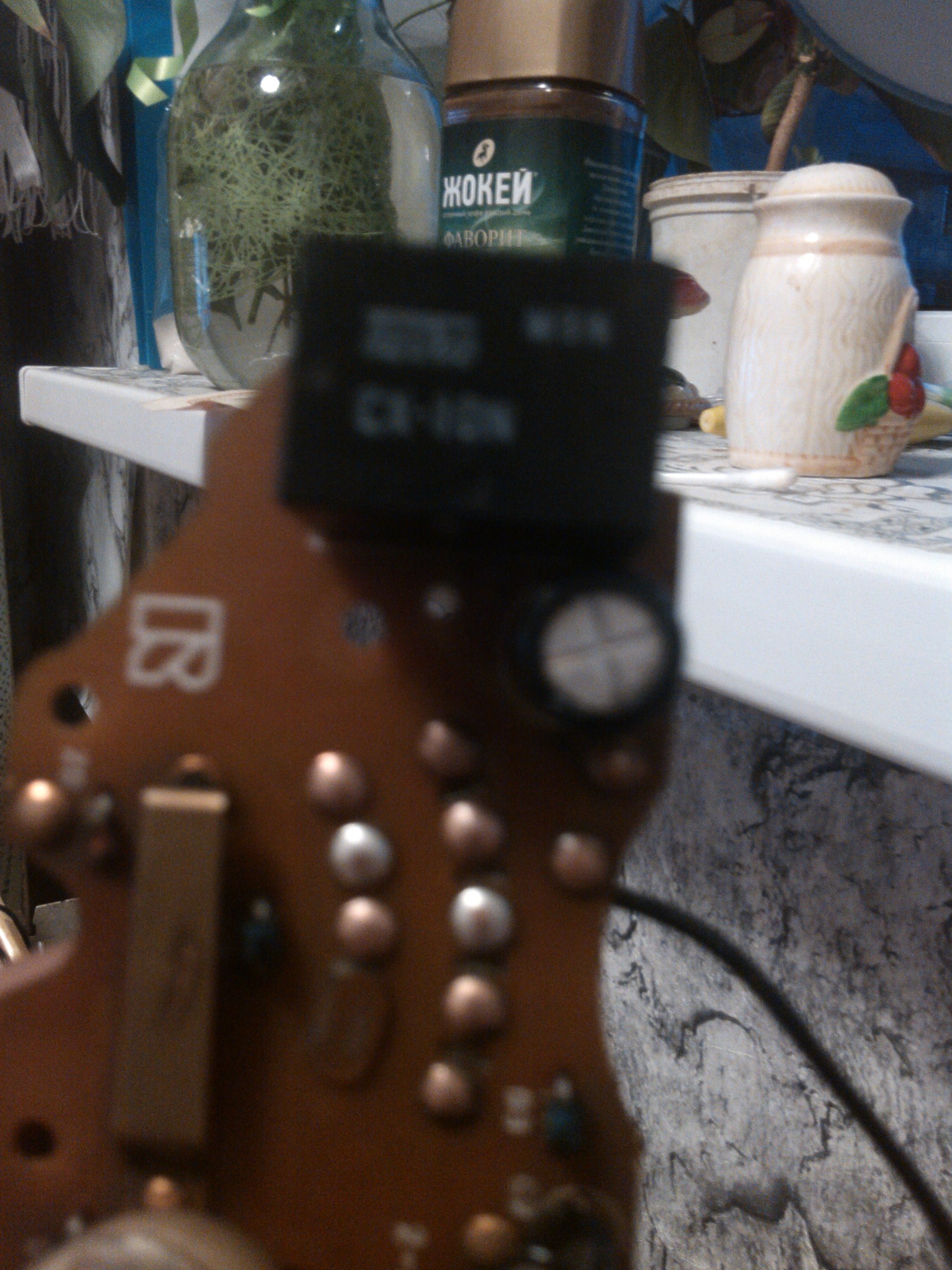

вот реле:на нём написано:Tairo CX-10N(между этими надписями :MBN) :=-O:
вот реле
вот реле
вот реле
вот реле
