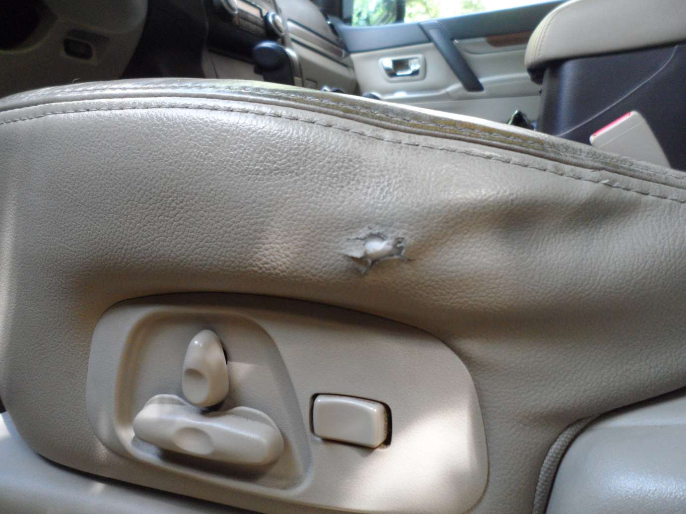

Кожа на переднем сиденье треснула
Сообщение dididu »
Кто то ремонтировал? Цена вопроса?

У меня ровно в том же месте. Дыра от каркаса (он там прощупывается).

судя по фото, боковой элемент под замену, по хорошему еще и верхнюю полоску (которая прилегает к этому элементу) тоже под замену, т.к. потертая и рядом с новым кусочком будет смотреться архинекомильфо.
месяц назад то-же самое лечил. только кожа черная. итог: замена двух элементов, ремонт паролона, цена 3000 руб., по времени сделали за четыре часа. к чему придраться не нашел.

akim den писал(а):судя по фото, боковой элемент под замену, по хорошему еще и верхнюю полоску (которая прилегает к этому элементу) тоже под замену, т.к. потертая и рядом с новым кусочком будет смотреться архинекомильфо.
где делал?

В Питере стоит около 3,5 тр. И лучше боковину поменять и форму придать. Сам недавно так сделал.
Где делал в Новосибирске, если можно телефон, такая же беда

Свирид, делал на Станционной (если не ошибаюсь Станционная 2/3) там гаражи, в одном из них мужичек делает, пальцем могу показать. когда приехал был в шоке и собирался уехать, но чето дернуло внутри и остался, не пожалел.
пы.сы. ты сначала посмотри как у мну сделали, и я тебе пальцем ткну где он находится..
звони. 98З- три ноль два 92 шестерка тройка

akim den писал(а):месяц назад то-же самое лечил. только кожа черная. итог: замена двух элементов, ремонт паролона, цена 3000 руб., по времени сделали за четыре часа. к чему придраться не нашел.
Ремонтники какой-нить пластиной-прокладкой каркас закрыли для предотвращения рецидива?

А подскажите, как снять эту пластиковую накладку с кнопками управления креслом? Чтобы подложить там что нибудь в то место, пока не протерлась.

Всеровно про трется рано или поздно там каркас железный об него и трет.

если боковина будет не из кожзама
то тереться , не перетереться
на десять лет вперед

мне боковину из кожи сделали, новый паролончик проложили, теперь прощупать каркас практически не реально.

Тож буду переделывать на кожу.

У меня "кожа" на кресле целая, но каркас пальцами прощупывается. Подозреваю, что протирается у любителей съезжать с боковинки сиденья как с горки. Хотя тут конечно дело привычки.

Было такое же, поменяли обшивку сидушки по гарантии. При этом чем-то закрыли этот выступающий элемент. Машине уже 5 лет, протёр примерно на втором году, после замены прошло уже примерно 3 года, проблем нет.

Где в Москве сидуху сделать бюджетно? Я бы и поролон тоже сменил до кучи. Подскажите пжлста.
