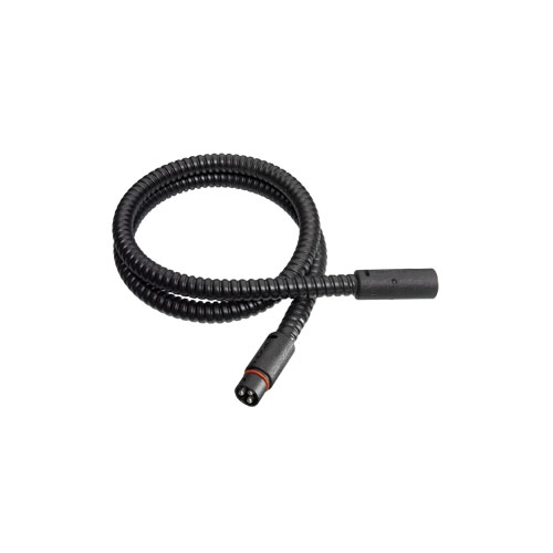

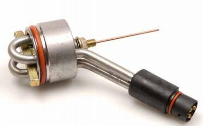

Собираюсь приобрести и сам установить Дефа 411323.+кабель 460762+ соединительный комплект 460785, если кто знает и пользуется подскажите т,к продавцы советуют кабель 460843, и какой то Y тройник / а оно это надо/т.к мне нужно только подключить кипятильник к розетке на даче /Что лучше взять и если кто устанавливал сам подскажите какой инструмент подготовить и что лишнее не снимать ,заранее благодарен , / поиском капал

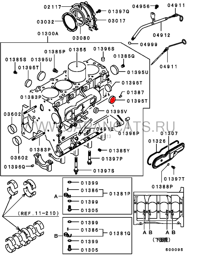

IRGIZ 78 писал(а):Нет где заглушка не знаю ,и чем ее лучше выбивать/зубилом или пробкойником или просто отверткой можно выбить/
Отверткой/зубилом можно. по краю заглушки ударить аккуратно молотком. Она как бы повернётся вокруг оси.
Только сильно не бей. Потом ставишь кипятильник на герметик, можно на фирменный MD974421 и затягиваешь его крепление.
"Бронепровода"-соединительного кабеля как раз хватает (по периметру моторного отсека), чтобы вывести розетку на бампер вперед (тогда не надо дырявить кузов под неё).
Диаметр заглушки 40мм.

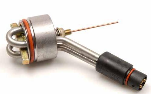

можно демонтировать, см. на фото крепежный винт видно, его надо открутить и раскачать кипятильник, чтобы стопор ослабить.vadim82 писал(а):а мне вот интересно, у меня есть 2 блока 56ых, в обоих стоят подогреватели, можно ли их как то демонтировать и установить себе?

чтобы не было пожара соединительный кабель надо брать фирменный. заодно там же прикупи новое
оранжевое уплотнительное колечко (см. на рисунке сверху). они выпусаются от 1 до 8 метров длиной, выбираешь какой надо тут, например, http://www.defa.com.ru/dopolnitelnie_aksessuari/kabeli/
, чтобы вывести розетку наружу.

Подскажите у кого установлен кипятильник Дефа ,угол установки 12 часов в инструкции ,значит выходом под провод вертикально вверх правильно понялСерега Сахалин писал(а):IRGIZ 78 писал(а):Нет где заглушка не знаю ,и чем ее лучше выбивать/зубилом или пробкойником или просто отверткой можно выбить/

поставил я такой , всё так как описано :
1 слил антифриз с радиатора через краник. литров 5-6
на блоке пробку не нашёл (да и найдёшь -не подлезешь, а подлезешь всёравно литра 3 стечёт с рубашки = не поймаешь.)
2 снял один аккумулятор и интеркуллер раздвинул провода шланги над стартером, положил тряпку на него. и прутком см 50-80 упер в край заглушки и молоточком тюк тюк , заклушка пошла развернулась поперёк антифриз лавиной хлынул в яму, ЗАГЛУШКА ВНУТРИ БЛОКА оказалась, минута истерики- блин что делать! потом пальцами подтянул к дыре развернул, пассатижами хвать и наружу..
3 корпус подогревателя по кольцу уплотнительному промазал герметиком , вставил в блок и затянул, выводы на 12 ч. ,а длинную проволочину от распорки откусывать не стал просто загнул в низ .
дальше занимаюсь ТО по ГРМ всё попутно.
4 Провод протянул под площадкой аккумулятора ,прикрепил стяжками к жгуту проводов, вывел в бампер через отверстие где трубки радиатора кондея идут
5 розетку думаю пока как закрепить в бампере (не хочу дыру на 24 сверлить.)
Если есть у кого выложите фотку розетки в бампере без сверления дырки.
Далее думаю обогрев салона термини 1350 докупить и соединить через реле на доп. канал сигнализации.
подогрев двигателя включать на ночь., а прогрев салона за час до выезда с брелка сиги. (нагреет ли салон за 1час??)

по дэфе до 0 на улице= греет нормально . стрелка поднимаеется выше первой черты.
-12 поднимается ниже черты , клапанная крышка теплая прим 35-40гр. поддон холодный
снег на капоте не тает.
провод зелёный ДУБОВЫЙ кудлявится на морозе -за такое бабло можно было-бы силиконовый или хотябы резиновый сделать
разъем папа не разборный а то сам поменял бы провод.
завожу и через пару минут выезжаю
двигатель прогревается быстрее 2 км и уже тёплый воздух в салон идёт.
но если стёкла обмёрзли ни куда бысто не поедешь.
Скыркать скребками наледь я нелюблю. на 10ке както зиму скыркал ,а летом офигел потом от микроцарапин на стекле.
поэтому термини надо . на сайте дэфы на них цены взлетели были 4 000, а счас вроде 6000р. а если все тройнички релюшки.
в деньгах получится нормальная ВЕБАСТА.

Дорогие у них эти реле и тройники очень. но если фен ставить без тройника по любому никак.
Из недостатка установки : разъём кипятильник -бронепровод близко расположен к топливному фильтру .
его(фильтр) и так то менять несовсем удобно ,там столько шлангов раздвинуть надо в том числе и провод 220в .на соединение может соляра попасть резинка разбухнет и тд тп
круче радиус бронепровода не изогнуть , там должнобыть по свободнее чтоб двигатель вибрацией не колбасил разъем и провод
на газели Северс 1,5квт
по прогреву лучше за 1-2 часа ,греет теплее , воздух теплеет из печки быстрее. но поддон один фиг холодный.
-30 как то было неделю до этого не ездил . двиг нагрел а стартером жик- жжжикккк и всё аккумулятор замёрз.
а если его снимать и в теплый бокс уносить , то подогреватель нафиг не нужен прошлую зиму снимал акк изаводился без проблем. Самое плохое в северсе- шланги надо менять раз в год. тк дубеют и начинают подтекать.
