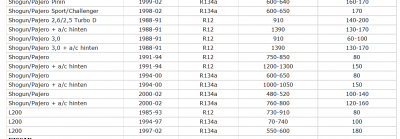

И, последний вопрос, сколько грамм хладона и масла соответственно должно войти если высушить систему, это для уверенности, что вакуумация прошла успешно?
HiTEX
Сообщения: 7028
Двигатель:: 6G72 24V
Откуда: Алма-Ата
Благодарил (а): 79 раз
Поблагодарили: 338 раз
Re: компрессор кондея П3
Сообщение HiTEX »
В одиночном кондёре 520 грамм. Про двойной не знаю
Дед Василь
HiTEX
Сообщения: 7028
Откуда: Алма-Ата
Сообщение HiTEX »
Нашёл!
Дед Василь
