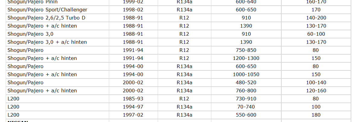

И, последний вопрос, сколько грамм хладона и масла соответственно должно войти если высушить систему, это для уверенности, что вакуумация прошла успешно?
Re: компрессор кондея П3
Добавлено: 12 авг 2013, 10:45
HiTEX
В одиночном кондёре 520 грамм. Про двойной не знаю
Добавлено: 12 авг 2013, 10:56
HiTEX
Нашёл!
Добавлено: 12 авг 2013, 12:58
DenVer
ну да, где то до 850 грамм антифриза и до 150 масла
