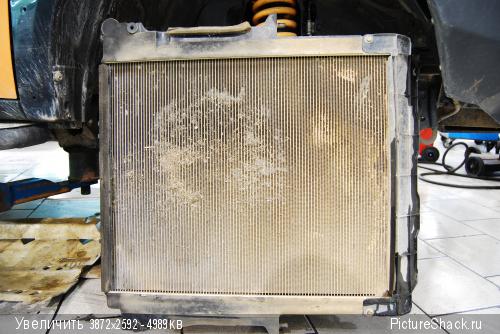

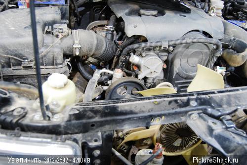

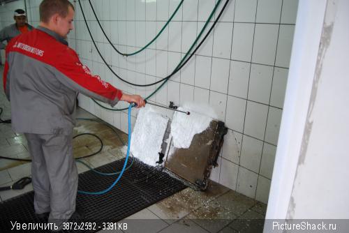

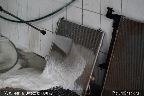

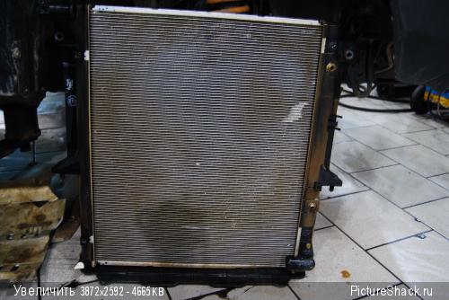

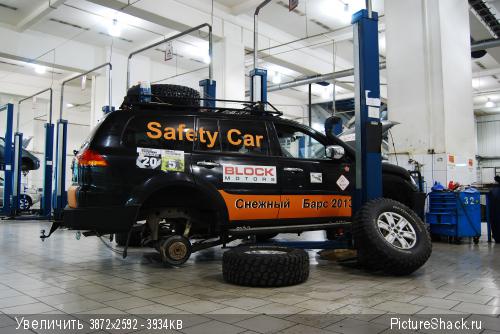

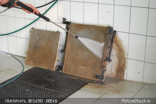

Такую историю, я часто слышу от мастеров-приемщиков и в этот раз, при подготовке автомобиля к путешествию, вооружившись хорошим фотоаппаратом, решил присутствовать при мойке радиаторов. Скажу сразу, что на нашем, тестовом автомобиле, я эту процедуру делаю раз в год. Т.е. год назад, в июне я мыл радиаторы с полной разборкой, не скрою, я не планировал в этом году проводить процедуру –мойку радиаторов, в надежде, что не понадобиться, т.к. в течении года редко загонял машину в грязь. Но стрелку, датчика температуры двигателя не обманешь, при включенном кондиционере, даже на ходу, по трассе – машина грелась. Решил помыть в надежде, что моя проблем пропадет. В приложении, маленький фотоотчет, хронометраж событий ДО и ПОСЛЕ.
Зачем мыть радиаторы ДВС и кондиционера?
- Николай М
- Сообщения: 1119
- Зарегистрирован: 22 ноя 2011, 11:46
- Откуда: Пермь
- Благодарил (а): 102 раза
- Поблагодарили: 143 раза

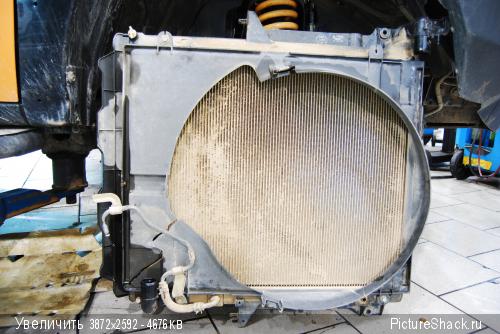

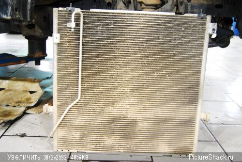

«Иногда, приехав на сервис, нам начинают предлагать услугу, в необходимости которой мы сомневаемся. Одна из таких услуг – чистка радиаторов, ДВС и кондиционера. Бывает такое, что автовладелец обращается с проблемой «Греется двигатель», «Плохо работает кондиционер», после диагностики, сервисмены предлагают помыть радиаторы, как правило процедура не из дешевых работ. Каждый при этом реагирует по разному, кто то соглашается, кто то берет паузу на изучение проблемы, а кто то просто крутит у виска, говорит, что за эти деньги я на даче по брызгаю из мойки на радиаторы и если не поможет поставлю дополнительный вентилятор, а предложение сервиса-простой развод на деньги»

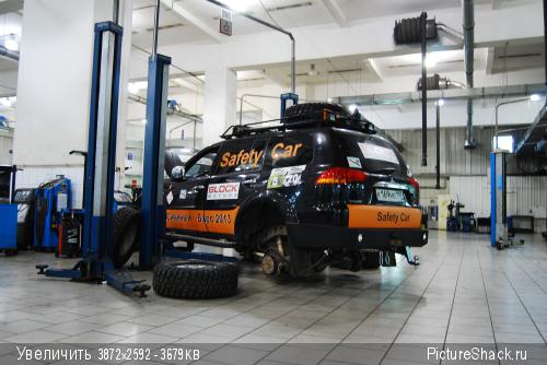

Ответил на Драйве и тут повторюсь.... радиатор кондея если снимать - то заматывать хорошо отверстия фреона. Или
не снимать(чтобы не заправлять потом), а мыть на месте, сняв только радиатор мотора.

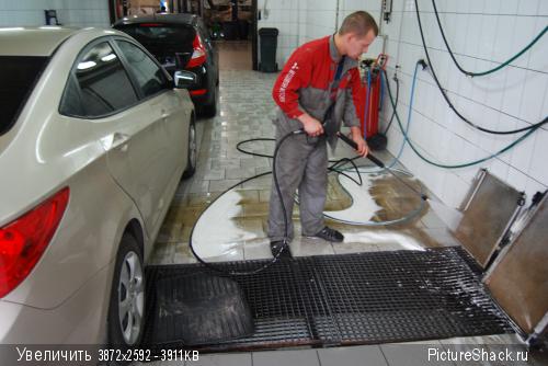

Вопросом на вопрос, а как мыть радиатор кондея, не снимая с машины, машину толкать на мойку?

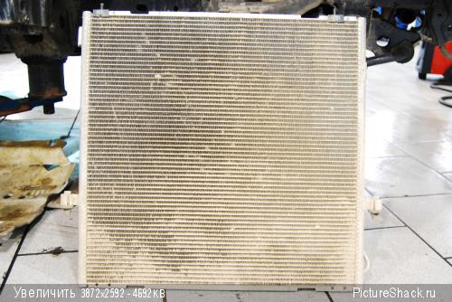

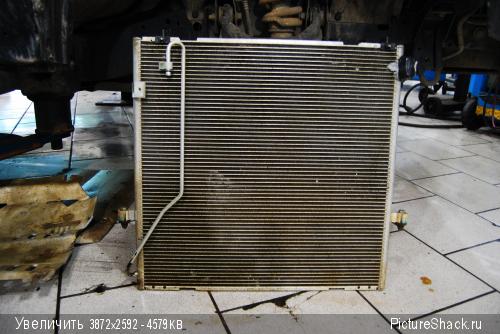

По фоткам они достаточно грязные были. Думаю, что проблема ушла.

Ушла проблема или нет, пока не знаю, машина в цеху, как проверю расскажу, но думаю что уйдет 100%, столько грязи вымыли)Russo81 писал(а):3 вопроса:

Валенок. Сфотано на калькулятор в ночи
После продувки компрессором
второй стоит:)

тема правильная, одно НО: снимать радиатор кондея удовольствие не из дешевых,
а почему бы и нет.. вопрос на сколько мойка далеко от подъемника?????
и потом у нового спорта промывть радиатор кондея на месте и не загнуть соты....тяжко...но последний раз летушеву промыли ПТФкую грязь...

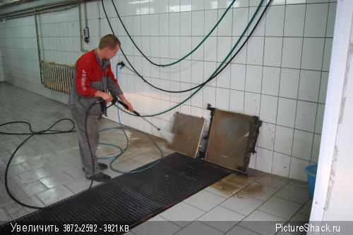

Засохшую глину кроме как со снятием ничем не отмыть.Mad Fisherman писал(а):нормально вы парни угадили радиаторы однако.....

Re: Зачем мыть радиаторы ДВС и кондиционера?
только что мыл радиатор)
точнее двигателя снимали и мыли. а кондейный не снимая продули воздухом.
обошлось в 1400 р.
а у вас наверно около 10 с заправкой кондея?
обошлось в 1400 р.

Да ладно.... Если речь про снятие обоих радиаторов.... Достаточно один снять, пролить водой со шланга без напора и дать постоять потом еще раз, а дальше хоть напором со шланга, хоть воздухом... Ну, справедливости ради надо сказать, что глина тоже разная бывает, до радиаторов достает как правило грязная вода, различной субстанции, вода испаряется, а грязь высыхает ...drcham писал(а): Засохшую глину кроме как со снятием ничем не отмыть.
