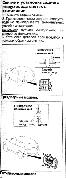

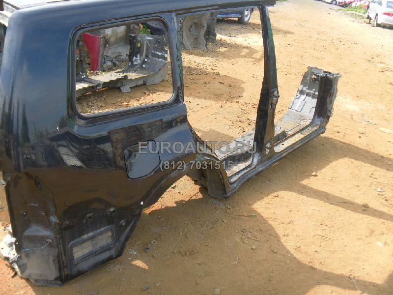

Olegych721 писал(а):Насколько я помню задний кондиционер забирает воздух в багажнике, там решеточка соответствующая видна. Но пыль может попадать из специального отверстия в кузове, справа под бампером. ...
Про это?

Еще на официалах когда перестали ставить третий ряд сидений, там остались от кронштейнов отверстия сквозные на улицу. Заклеили их пятачками пленки, которые быстро отпадают и видно улицу. Ставили другу третий ряд сидушек на новый Падж, уже было полно пыли.

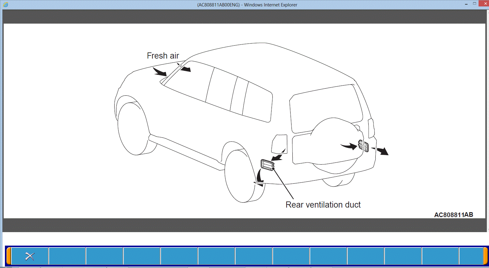

приведенные картинки являются неверными
через них воздух ВЫХОДИТ из салона
а никак не засасывается
картинка из мануала

Это почему неверные? Я лишь уточнил о чём писал форумчанин Olegych721 и не писал, что именно через них идёт правильный забор воздуха. Вариант неисправности данного клапана допускаете? Да и вообще, темы о пыли в багажнике имеются)) Напр., http://www.pajero4x4.ru/bbs/phpBB2/view ... 0%BD%D0%B5 или http://www.pajero4x4.ru/bbs/phpBB2/view ... 0%BD%D0%B5
А вы тут сабли ломаете))) Внимательнее читайте сообщение ТС (цит.) "...дышал через...". Есть и рекомендации, напр. "...для более эффективного действия вентиляции и отопления при скорости движения автомобиля менее 50 км/ч и при проезде особо запыленных участков дорог с закрытыми окнами (для создания избыточного давления воздуха в салоне, предотвращающего подсос пыли) рекомендуем включать переключателем вентилятор отопителя на малую или максимальную скорость..."

вариант неисправности допускаю
как и полное отсутсвие клапана как такового ( например после дтп)
но он не является штатным каналом по которому поступает воздух в задний отопитель/кондиционер
указанные темы не раскрывают решения проблемы
я бы рыл в сторону задней двери
через уплотнитель реально много пыли попадаает

Когда делал шумоизоляцию, вынимали все из салона, была возможность исследовать днище автомобиля. На самом деле, заметил несколько отверстий, закрытых чем-то вроде тонкой фольги. Видать, липкой с одной стороны. В районе багажника была легкая запыленность, но не на днище, а на боковых поверхностях и на внутренней стороне снятой обшивки. Я сделал вывод, что пыль попала в салон не через днище, а откуда-то еще. И уже воздушными потоками внутри салона ее занесло под обшивку с боков. Видимо, уже после того, как задний кондиционер как-то набрал в себя дорожной пыли и дунул в салон, когда я включил его вентилятор на максимальную скорость.
Поэтому я бы не переживал за подсос пыли через днище. У новых машин отверстия закрыты (хоть и не очень надежно). У меня все днище теперь еще и шумкой закатано.
