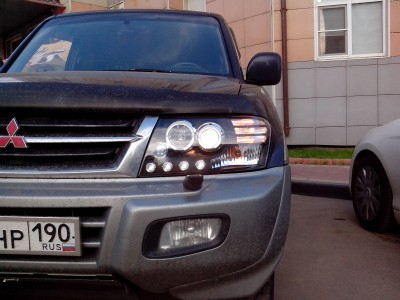

Был у ребят на разборке (Шоссейная 1Д),и приобрёл у них переднюю оптику,линзованные с ДХО и "ангельские глазки,стоят 10000 за пару.Установил за 30 минут.Свет в разы лучше.И ещё,внимательно изучил как крепится коректор и пришёл к выводу что его можно поставить сняв со старых.Но регулировочный болт прикис что ли,аккуратно скрутить не смог,вернее даже с места сдёрнуть,а ломать не охото.Залил вэдешкой,вернусь с отпуска и займусь.С новой фары откручивается легко.

Нет,не б/у,новые. Сегодня ездил на регулировку,ксенон можно ставить.M.V.I. писал(а):Так они б.у. 10р стоят?У нас новые дешевле.Ну если светят лучше то можно ставить.Интересно будет ли ксенон правильно светить,линзы то для галогена.....

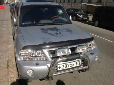

Ну я тоже поставил такие же , заказывая в Москве полный комплект и задние. Мне нравятся и светят хорошо.

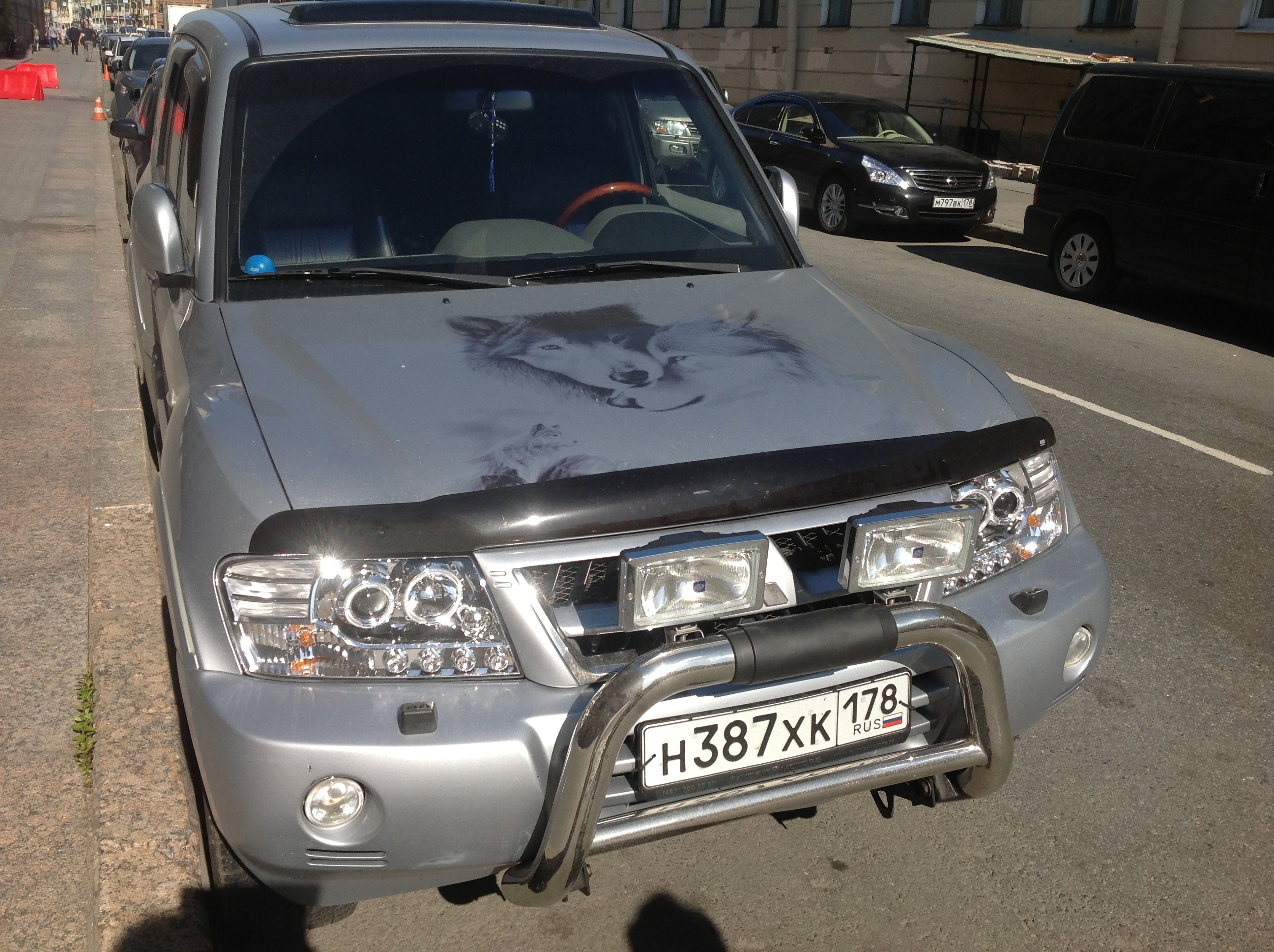

Я сегодня в Питере на Новочеркаччком видел с такими,и задние диодные.Правда машина была другого цвета.Сосед Ваш)))))Sergey 835 писал(а):Ну я тоже поставил такие же , заказывая в Москве полный комплект и задние. Мне нравятся и светят хорошо.
Я уже решил тоже поставить,правда не хромированые а черные,а задние от П4 короткого буду пробовать.Если конечно машину не продам

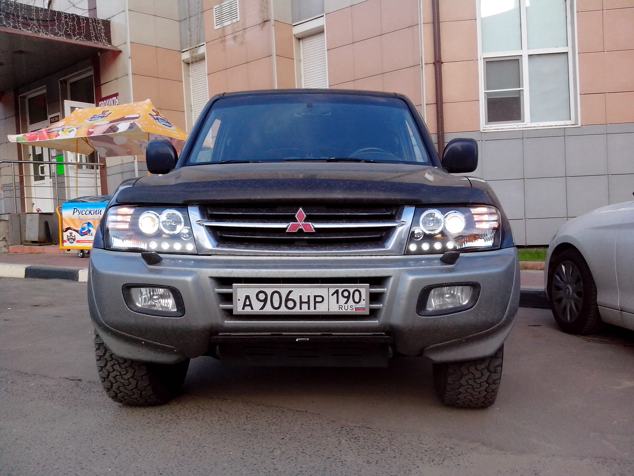

Я вот тоже поставил такие же передние. Скажите , а коректор реально с родных фар поставить? Вроде мне показалось что можно. Если кто ставил, скажите насколько это геморно!?

Если сравнить родную фару и эту, то видно, что на ней такие же регулировочные болтики есть как и на линзованной, тока вместо болтика на родной фаре коректор, думаю надо пробовать в это место и мастырить его. А то что здесь две лампы, думаю роли не играет.Sergey 835 писал(а):Я понял , что ко ректор вообще не поставить. Там же две лампы. И ко ректор электрический.

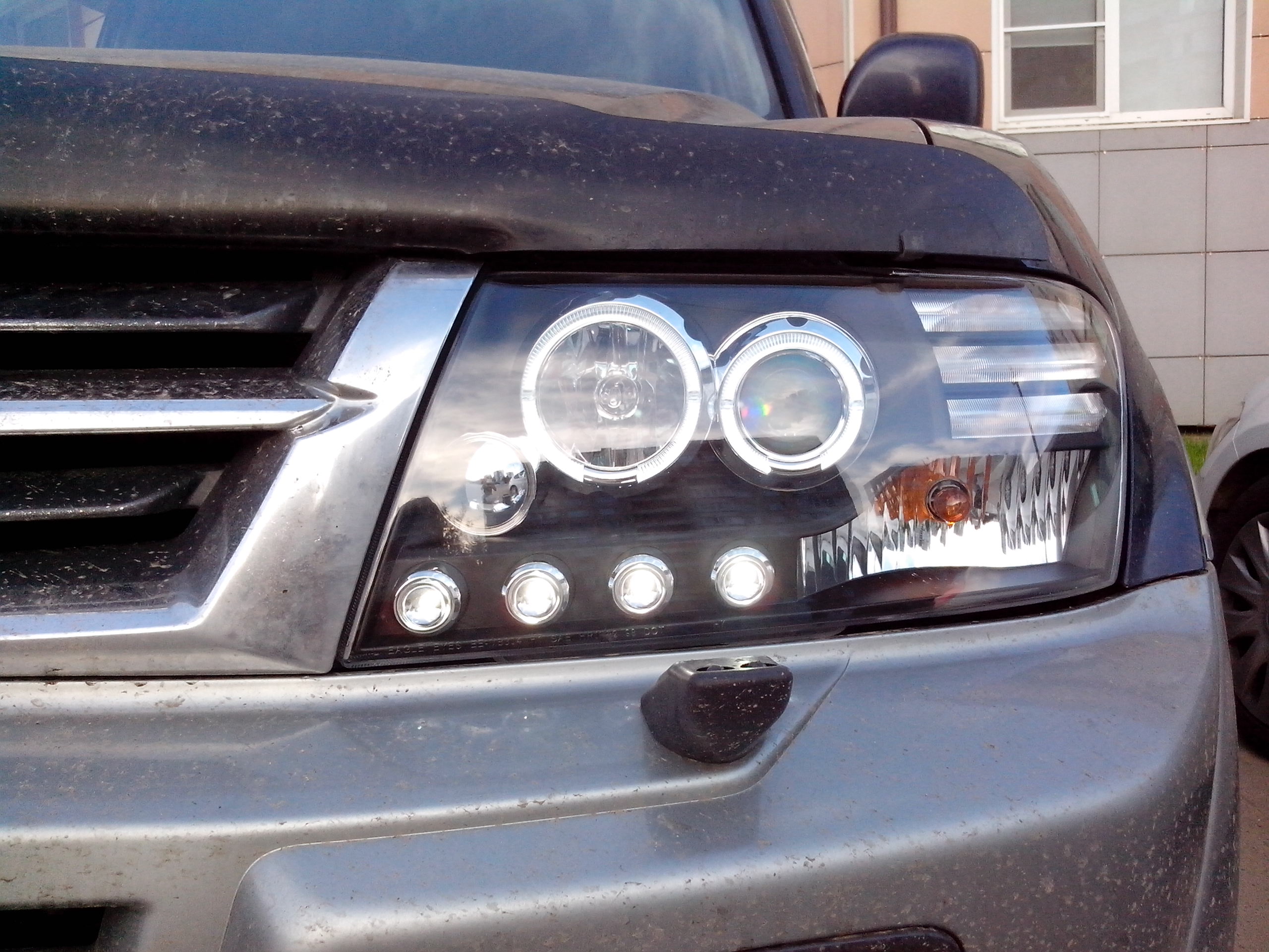

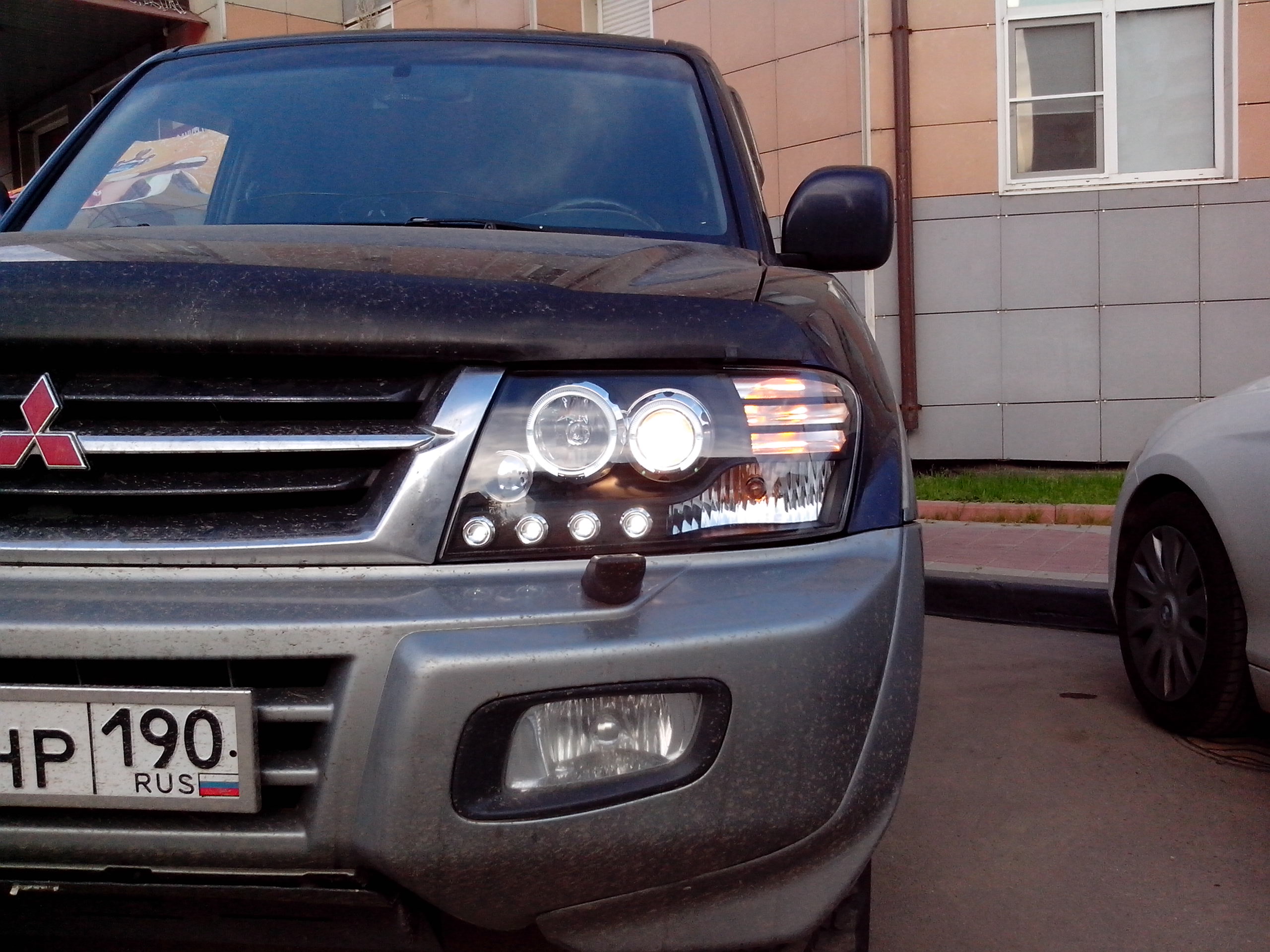

Приветствую всех! Что-то нас на Новочеркасской много с тюнинговой оптикой развелось))) Я тоже на Новочеркасской каждый день.
У меня как раз передние черные фары (MBPAJ00-003BH-N) и задние светодиодные (MBPAJ03-743R-N). Передние мне обошлись в 8800 руб., а задние 7 120 руб. с доставкой в СПб из МСК. Могу поделиться отзывом по работе. В передние фары установлен ксенон LEDO H7 за 1 650 руб. за комплект. Все отлично установилось за 30 минут. Свет стал просто шикарный по сравнению со штатными фарами. Не ожидал даже такого качества от Тайваньцев! Я-то думал, что будет скорее красиво, а оказалось очень качественно. В принципе и без ксенона фары светили хорошо, но с галогеновыми лампочками фары довольно сильно нагревались в месте пересечения светового потока из линзы и пластика фары (рукой реально чувствовалось). С ксеноном стало заметно прохладнее.
По корректору: его перенести в тюнинговую оптику в моем случае оказалось невозможно (хотя в параметрах новых фар при заказе было указано "под корректор", если я ничего не путаю). Для того, чтобы это понять достаточно взять в руки одновременно штатную фару и тюнинговую. Нет места в тюнинговой оптике под корректор! Есть только регулировочные винты. Я сначала расстроился, но после регулировки сета на стенде, понял, что корректор мне в принципе не очень-то нужен, хотя я использую машину иногда в максимальной нагрузке из 7-8 человек.
Есть одно но: дальний свет мне на стенде нормально отрегулировать не смогли, хотя пытались около 30 минут. Мастер сказал, что сделал всё, что мог, однако выставить точно не получилось. В принципе, дальним светом пользуюсь очень редко и лично меня он полностью устраивает.
Теперь по задним светодиодным фонарям. Т.к. стоп-сигналы светятся очень ярко, то стал наблюдать такой эффект: никто мне теперь не пытается въехать в зад! )))
