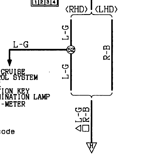

В схемах нужно обязательно обращать внимание на значки LH и RH. Это соответственно левый и правый руль. Обратите внимание, что вместо букв могут использоваться обозначения треугольник (Правый руль) и квадрат (Левый руль).
На схемах такие знаки обычно стоят, если есть различия в номерах контактов
LHD,RHD 1.png (9.02 КБ) 92608 просмотров
или цветах проводов между право и леворульными моделями.
