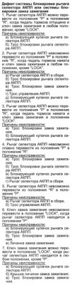

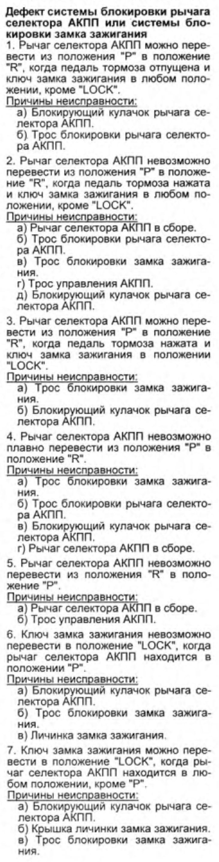

по поводу тросика - вот выдержка из мануала, правда для Монтеро Спорта, но думаю сам принцип работы блокировок схожий
