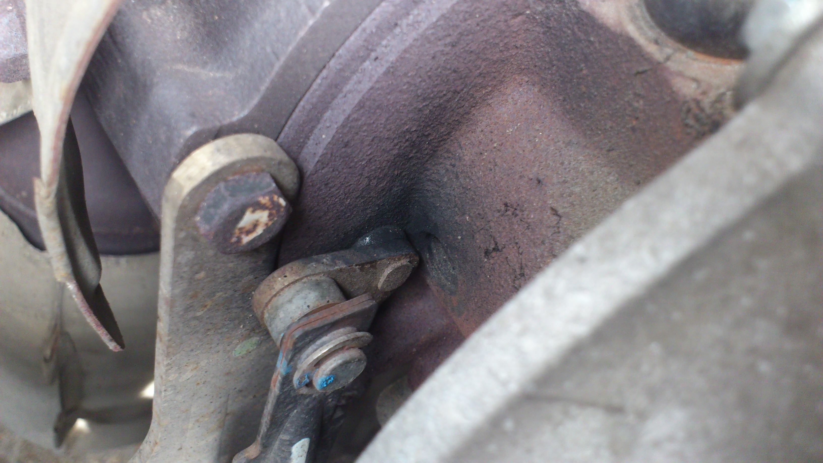

Господа! У кого есть у кого нет сажи вокруг штока управления вариолопатками турбы? И есть ли одновременно модификации двигателя такие как овербуст, чиптюнинг и т.п.? Какой пробег? Какое масло? Какой регион? Есть подозрение что БАГ системный. Шток может заклинить!

Не заклинит. Он же двигается при перегазовках. Может, даже лучше, что есть копоть: продувается ведь зазор :-)

Там нет уплотнения,чам больше люфт тем больше сажи.

Есть мнение(не моё) что сажа-предвестник неисправности. Хочу разобраться что к чему

Пробег 49000, сажа есть.

Старый ответ камазиста-нет сажи нет тяги.

flamer писал(а):Старый ответ камазиста-нет сажи нет тяги.
Мы же не про сажу из выхлопной трубы говорим

Из 3 лет, 2 точно с сажей. Пятно почтии такое же. Сажу смывать специально не пробовал, шток на люфт (рукой) не проверял.

сегодня менял масло тоже увидел копоть,пробег 8700 шайтан коробас три дня))))))))

Есть немного. Пробег 23к.
Никаких модификаций нет.

Немного есть, модификаций нет. Пробег 28 тысяч.
