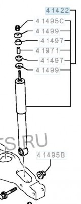

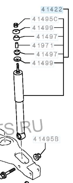

Там ничего сложного.
Ослабляешь гайки колеса.
Штатным или подкатным домкратом поднимаешь авто за рычаг задней подвески(смотри руководство по эксплуатации).
Снимаешь колесо.
Снимаешь подкрылок(если есть)
Откручиваешь верхнюю гайку,удерживая шток амортизатора маленьким ключиком.
Снимаешь шайбу и резинку(запоминаем как стоит резинка!!!)
Откручиваешь нижнюю гайку и вынимаем болт.
Вытаскиваешь амортизатор.
Берешь новый амортизатор,со старого переставляем железную шайбу,ставим новую резинку,и ставим на место новый амортизатор.
Дальше в обратной последовательности :-)
По окончании пьем пиво на съэкономленные 1500-2000 рублей

Самый простой способ-на яме. Ничего домкратить и колеса снимать не нужно, только локер (если он есть).
Верхнее крепление открутил (шток), болт из нижнего уха вынул, аморт чуть качнул-и вот он в руках.
Верхние резинки новые будут в комплекте, собирай их по схеме, через втулку.
Там нужно правильно затянуть-перетянешь: сплющишь резинки, их разорвет. Недотянешь-блтаться будут. Но, как правило, на схеме сборки все есть.
Удачи.
