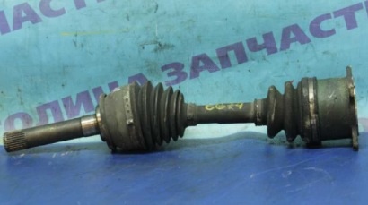

Может кто в курсе: привод от V25 6G74 подойдёт на V26 4M40? Правый передний. Нашел контрактный, но он в другом городе, менеджер в фирме говорит, что от V26, но на нем маркером написано 6G74, видимо ещё япы писали или во Владе. Помогите! Срочно менять надо - впереди поездка на Укок, а внутренняя правая граната хрустит.. Вот он на фото:

GRU писал(а):Может кто в курсе: привод от V25 6G74 подойдёт на V26 4M40? Правый передний. Нашел контрактный, но он в другом городе, менеджер в фирме говорит, что от V26, но на нем маркером написано 6G74, видимо ещё япы писали или во Владе. Помогите! Срочно менять надо - впереди поездка на Укок, а внутренняя правая граната хрустит.. Вот он на фото:
90%, что нет.
Попроси измерить диаметр корпуса внутренней гранаты.
У тебя скорее всего 85мм, у того что на фото - 89мм.
ЗЫ Могу выслать контрактный привод на твою авту.
3000ру.
ftsyuri1@mail.ru

АДАЛ писал(а):Юр, по JapanCats один и тот же номер бъется
Все прули 6ж74, что я видел, имели усиленные гранаты приводов(их тока щас перед глазами около десятка).
И всего ОДИН раз встретил эфишный 4м40 с усиленными гранатами.
ftsyuri1@mail.ru
А в чем отличие усиленного привода кроме диаметра корпуса внутренней гранаты? По отверстиям разные? Или внешняя граната тоже другая? У меня 28 зубъев на внешней и диаметр вала 30 мм.
Все другое, кроме выходного вала.

Жипер писал(а):
GRU писал(а):
Жипер писал(а): Все прули 6ж74, что я видел, имели усиленные гранаты приводов(их тока щас перед глазами около десятка).
Я попросил замерить диаметр внутренней гранаты, там намерили 93 мм, у меня 85 мм, а по отверстиям также как у меня 78.5 мм между ближними отверстиями и 111 мм по диагонали.
Так в чём же отличие усиленного привода, кроме того, что он прочнее?? Диаметр гранаты, думаю, не помешает его поставить вместо штатного.

GRU писал(а): Я попросил замерить диаметр внутренней гранаты, там намерили 93 мм, у меня 85 мм, а по отверстиям также как у меня 78.5 мм между ближними отверстиями и 111 мм по диагонали.
Не знаю, чего они там намеряли, но если у них правда усиленый, то к себе ты его не поставишь.
Расстояние между отверстиями другие.

GRU писал(а):Понял. Спасибо! Попрошу перемерили чтобы..
На твоем фото явно усиленный привод, он тебе не встанет.

Намаялся тогда я с поиском привода и забыл отписаться. Жипер был прав: расстояние между отверстиями у приводов от 6G74 и 4M40 разные: отличается всего на пару-тройку миллиметров и привод, естественно, не встаёт. Так что имейте ввиду!
