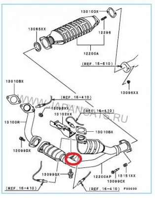

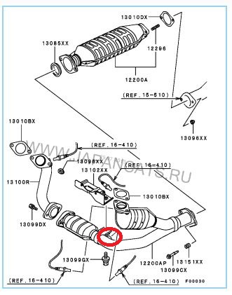

Re: Вторая 2 банка глушителя датчик 2 где это ?
Если правая головка по ходу движения, то вот этот
HiTEX, у двигателя 6g74-MPi красный круг обозначает 2-й датчик 1-го банка. А ТС спрашивает про 2 банк. Или у 6G75 с другой стороны 1цилиндр?
