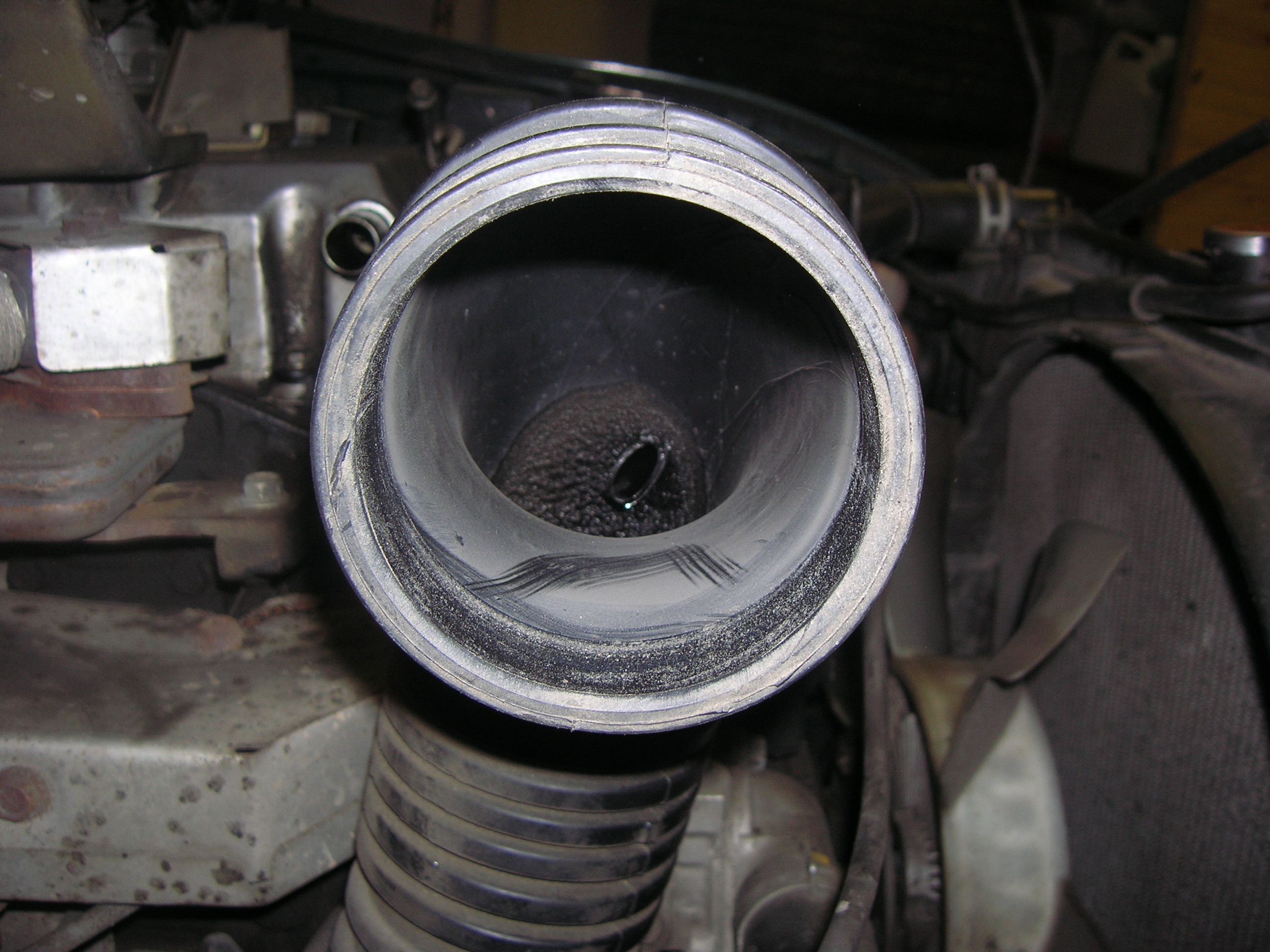

Здесь или в троечной ветке где-то тема бала про это. Люди ставили "отделитель или уловитель" масла. Типа сеточки. Даже на выходе клапанной крышки, внутри, кто-то что-то колхозил. В своё время искал причину попадания масла во впуск, тогда ещё у меня тройка была, да забил на это. Вот фотку нашел.
Я ставил тогда подогрев сапуна.

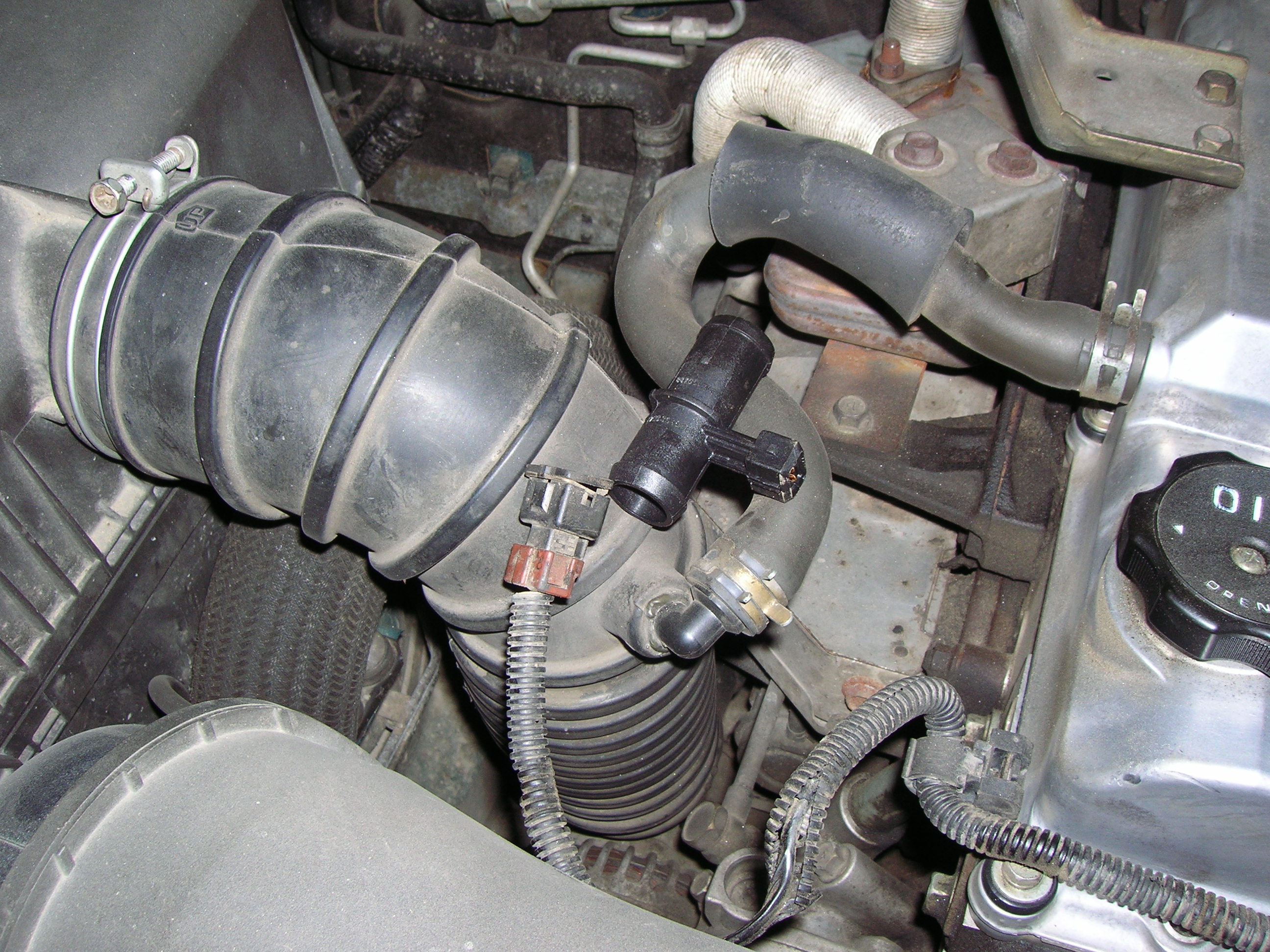

Если не решил проблему, то можешь как я тупо заглушить здесь (1) и на (2) поставить длинный шланг и опустить на дно машины и все пары масла пойдут на улицу. Зато турбина и интеркуллер будет чистыми.

Не стоит давать такие советы, не осознавая их последствий. Каждый раз, когда я вижу авто с "дымящей кишкой" у самого асфальта, понимаю что за рулем "чайник". В двигателе, в его блоке, не всегда избыточное давление. Когда авто "тормозит двигателем", в блоке разряжэение, причем приличное. Ваш мотор, в этом случае, начинает работать как пылесос. Дороге конечно хорошо, она становится чище. А вот двигатель Вы этим добиваете крайне быстро. Трешечно/четверочные двигатели и без того имеют кучу прослабленных компонентов, а тут такая помощь продавцам запчастей.
