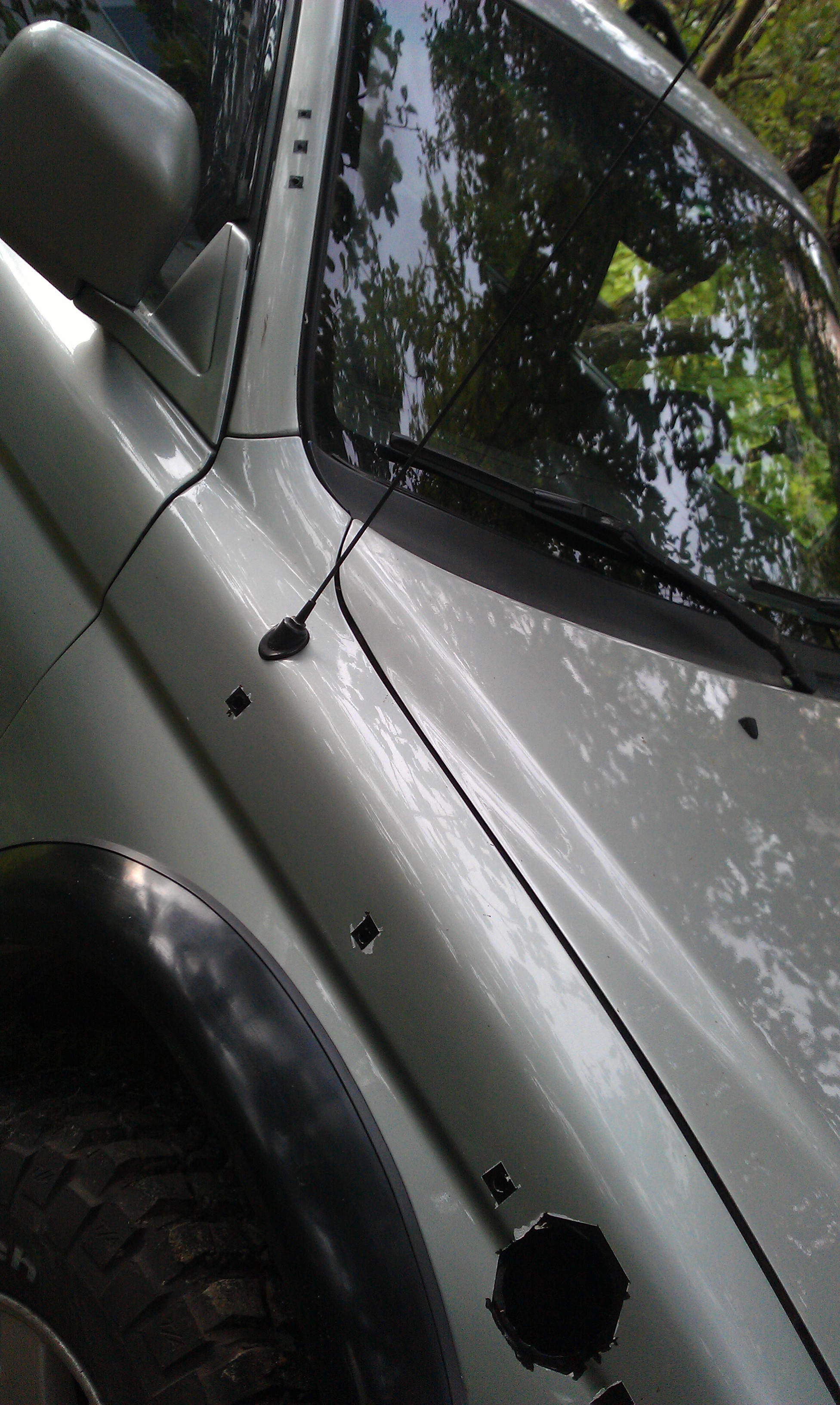

Зимой был куплен шноркель , а тут как раз лето и отпуск...... Ну что ж приступим. Итак - нам понадобиться : коронка 65 и выше, дрель и сверла, дремель, зубная паста (подмотрено у установщиков дверей ),строительный фен, клепальник, грунтовка и антигравий, строительный скотч, алкоголь тоже приветствуется ::-D: . Выкидываем шаблон из комплекта :) (или теряем в квартире - как это сделал я ). Внутри еще не доделал, только купил волговские и нивовские патрубки. Пы Сы - фото в обратном порядке получились - переделывать небуду ибо лень.....

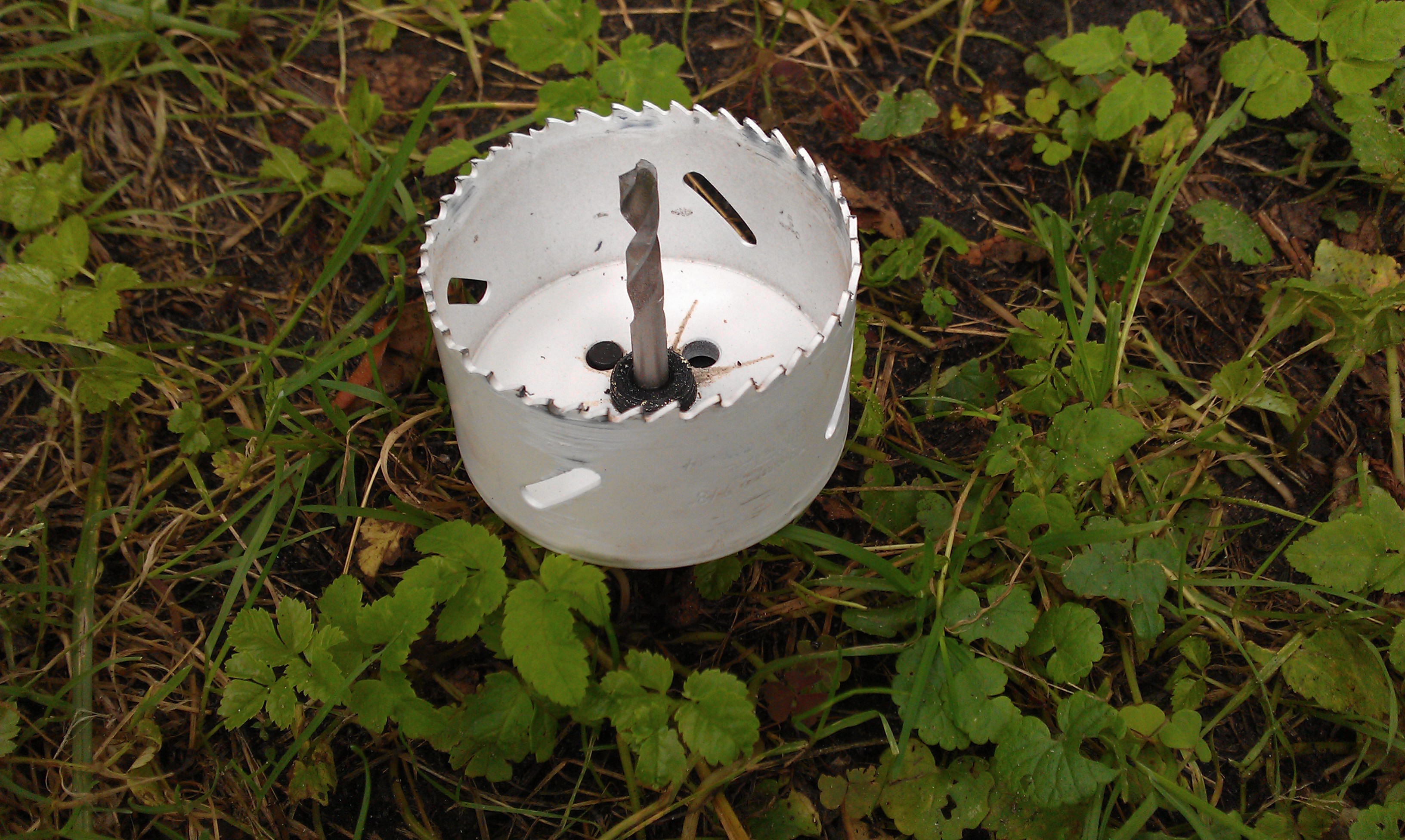

Коронка 65 - больше не смог купить, пришлось дорабатывать дремелем.

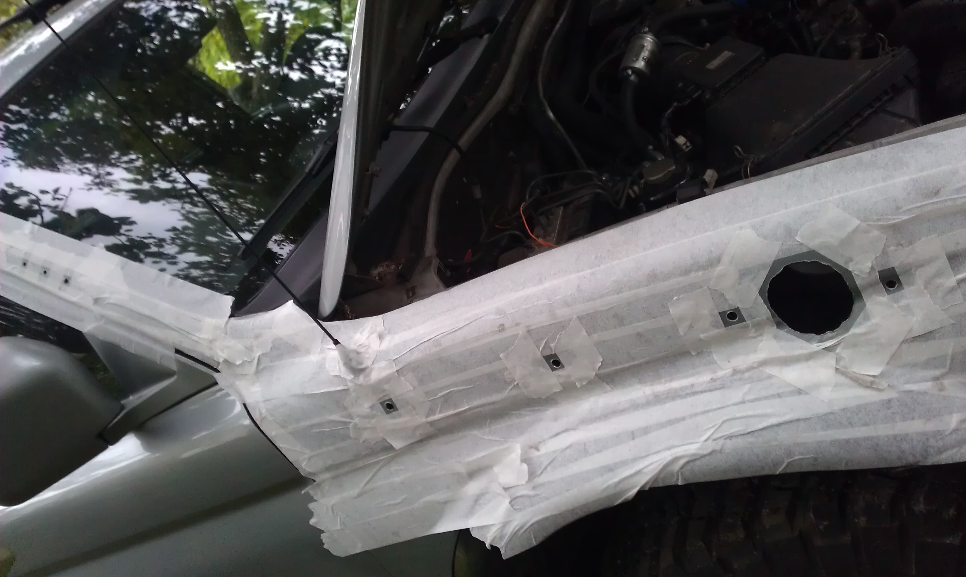

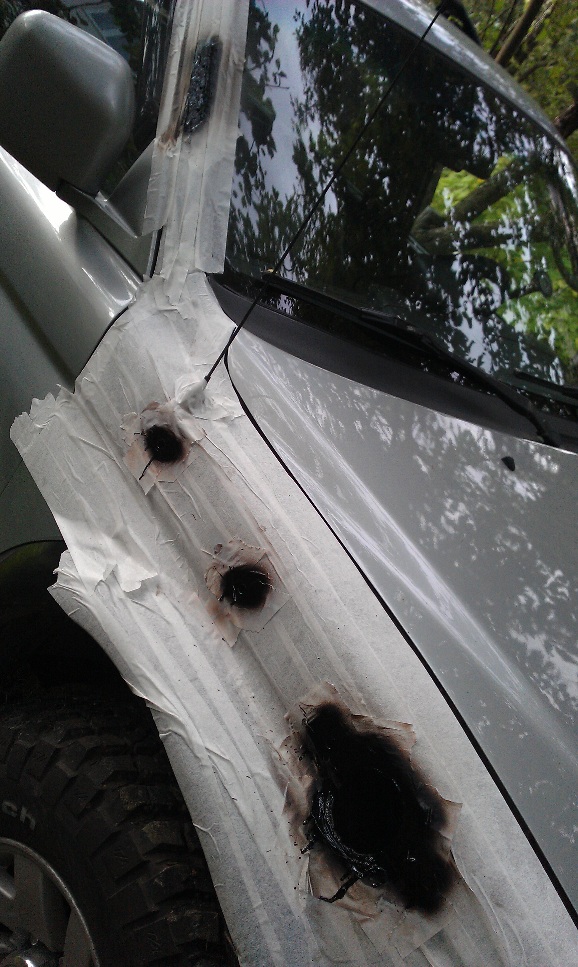

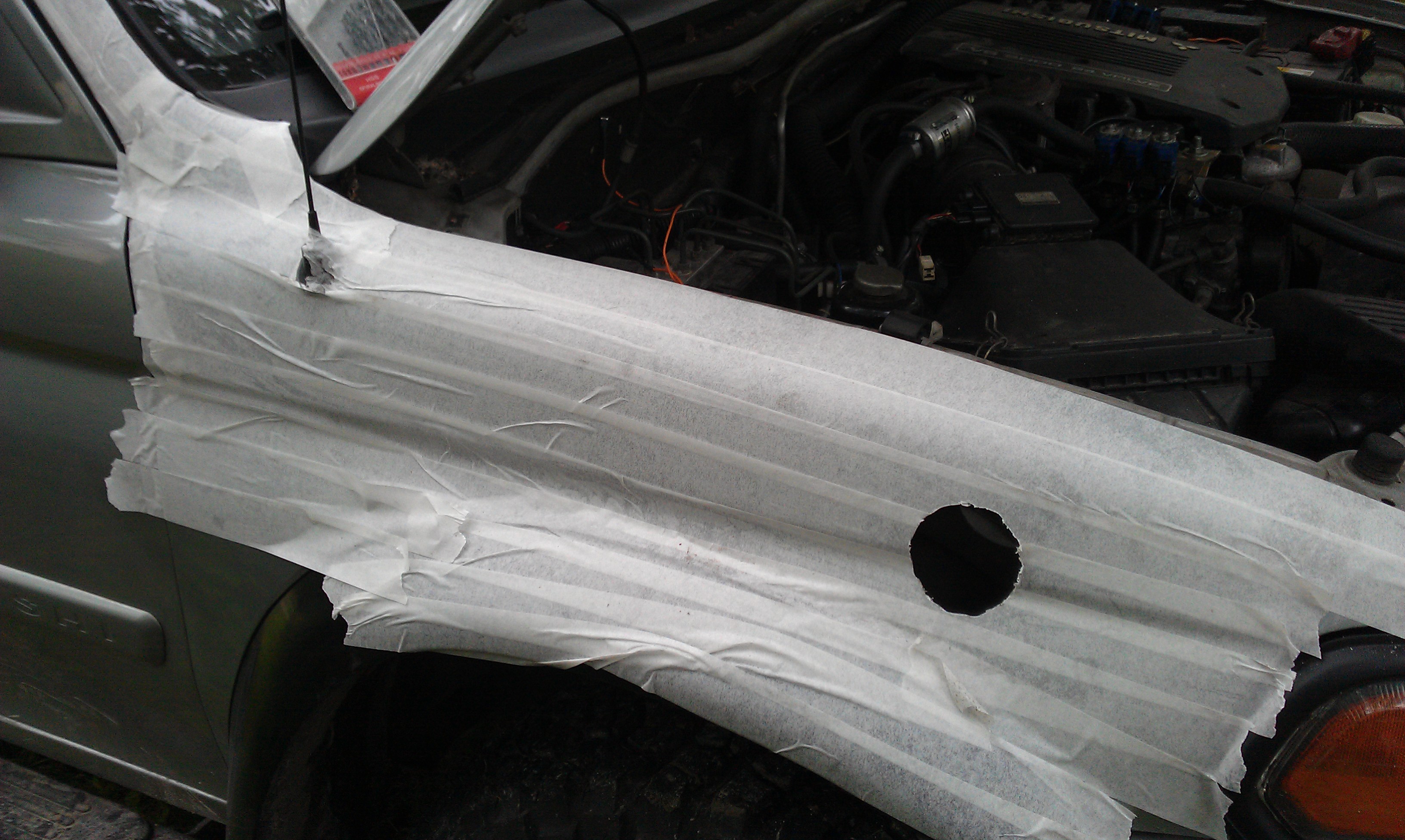

Обклеиваем крыло строительным скотчем,сверлил по месту постоянно прикидывая дабы не накосорезить.

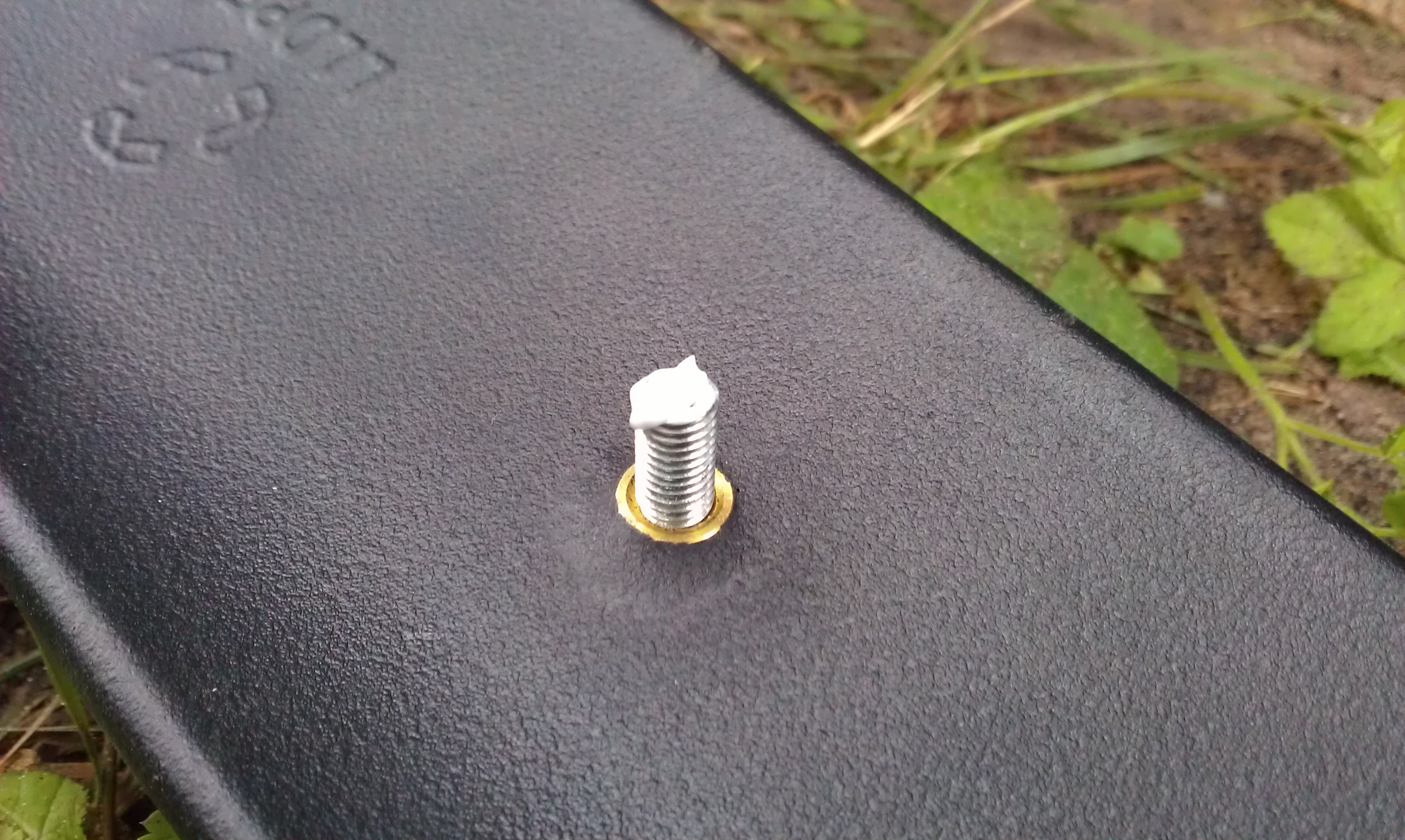

Вкрутив шпильки на фиксатор резьбы мажем их зубной пастой и приставляем к крылу - как мы увидим где под них высверливать. Одновременно размечаем верхний крепеж.

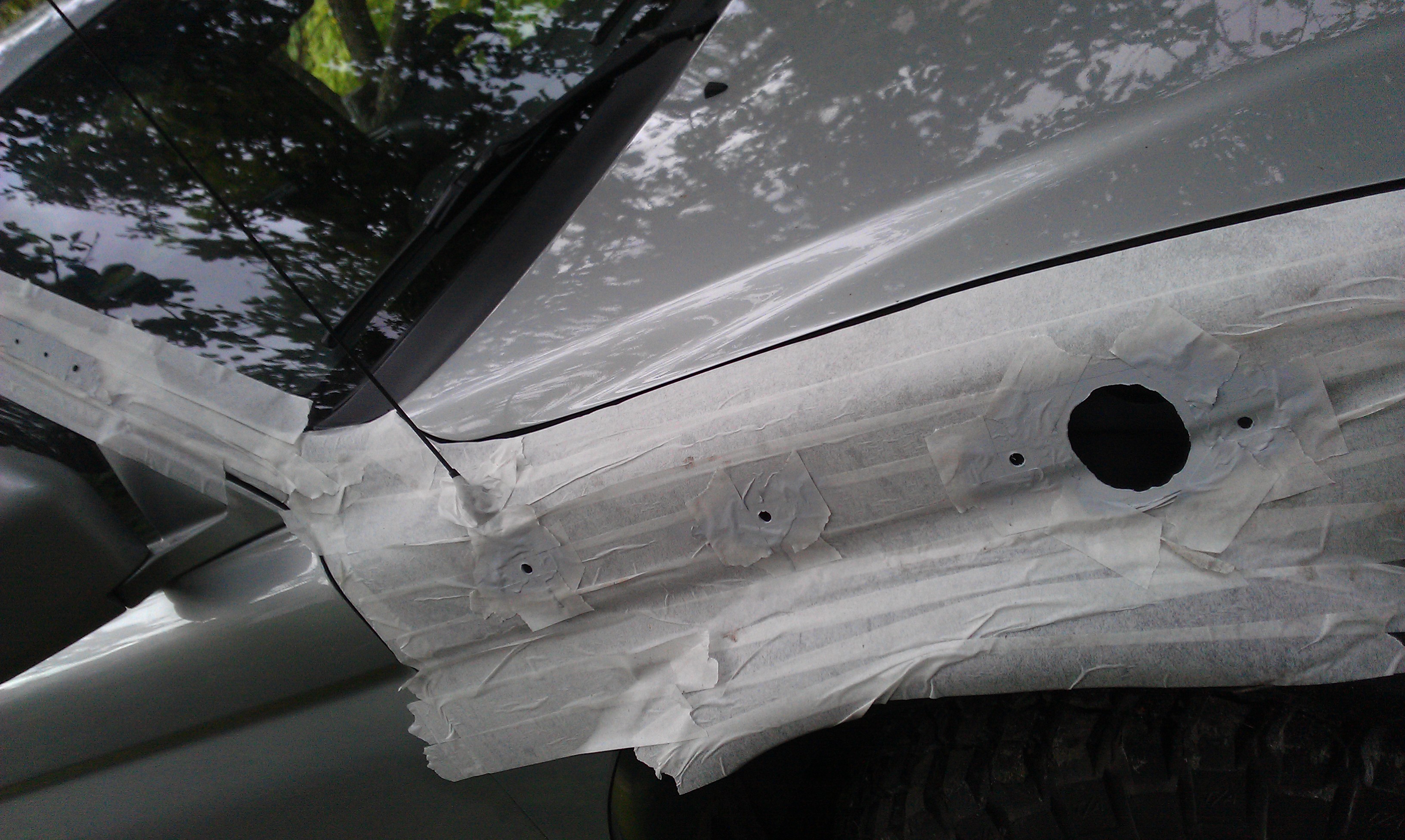

Сверлим 8ым под шпильки и 5.5 под верхний крепеж.

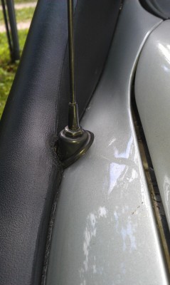

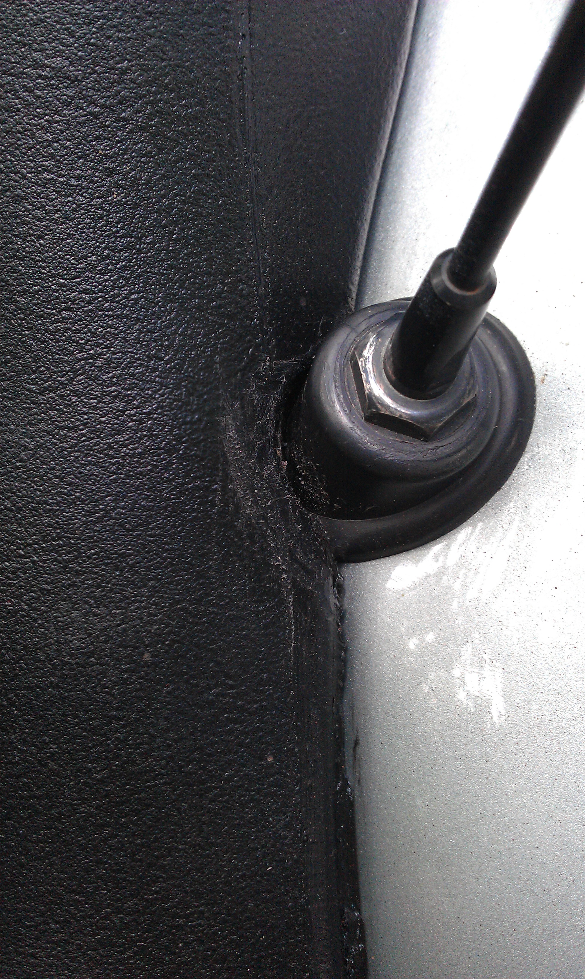

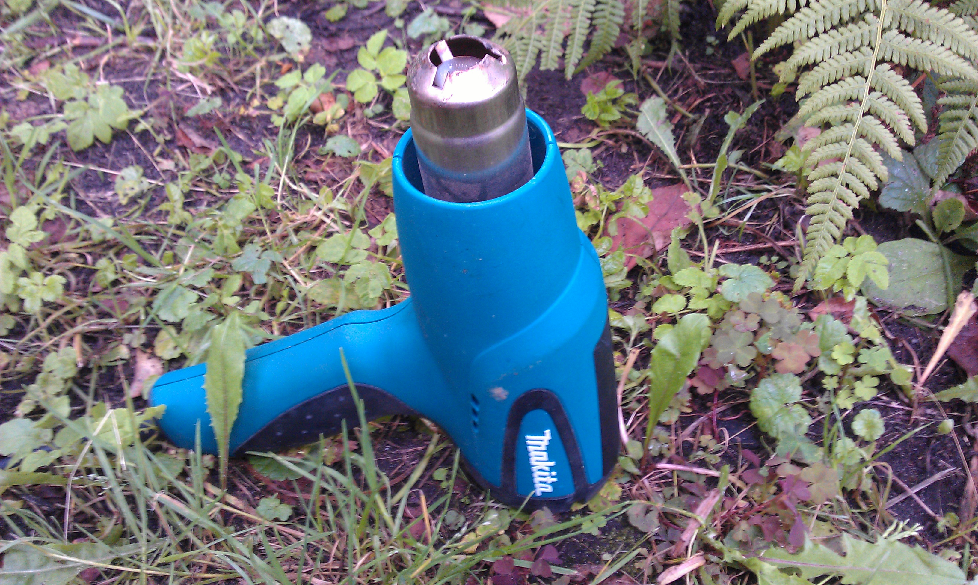

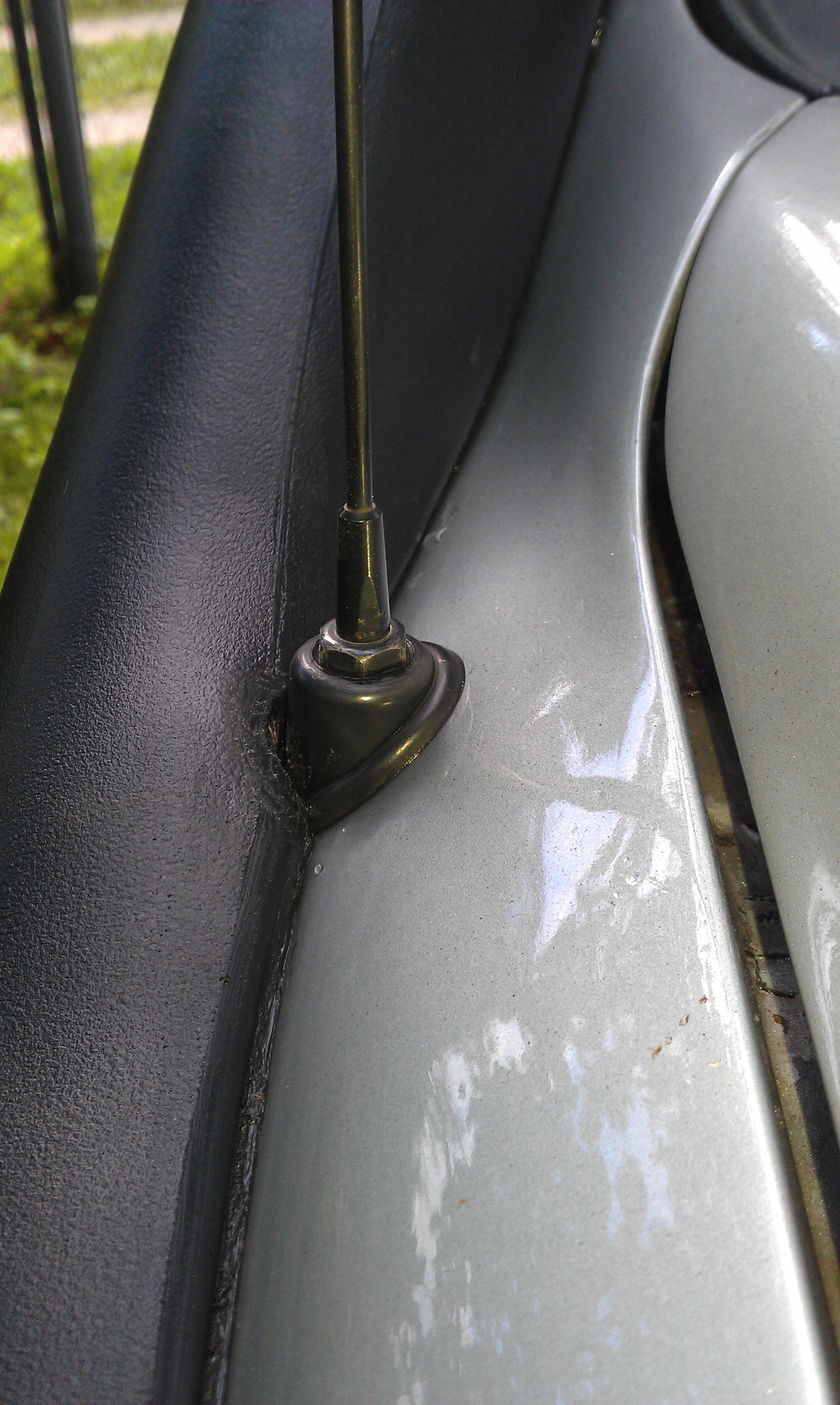

Так как крыло у меня с антенной  примериваем хобот,отмечаем карандашом где он соприкасается и греем строительным феном. Прикладываем и греем.. (не прожгите)
Вот так получается, лишнее срезаем ножом.
Хобот и антенна.
Хобот и антенна.
Антенна и хобот ))
Антенна и хобот ))

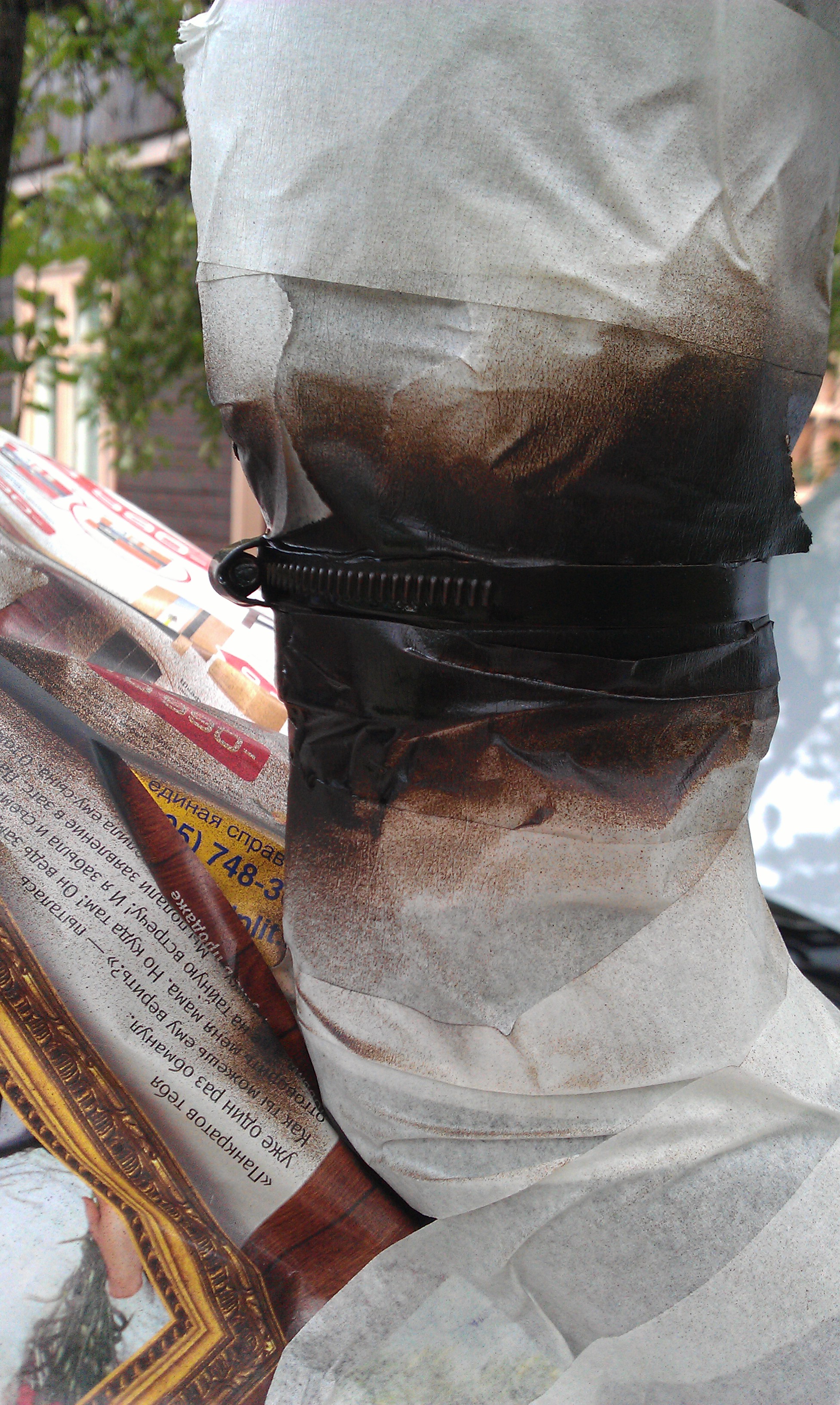

Покрываем антигравием.

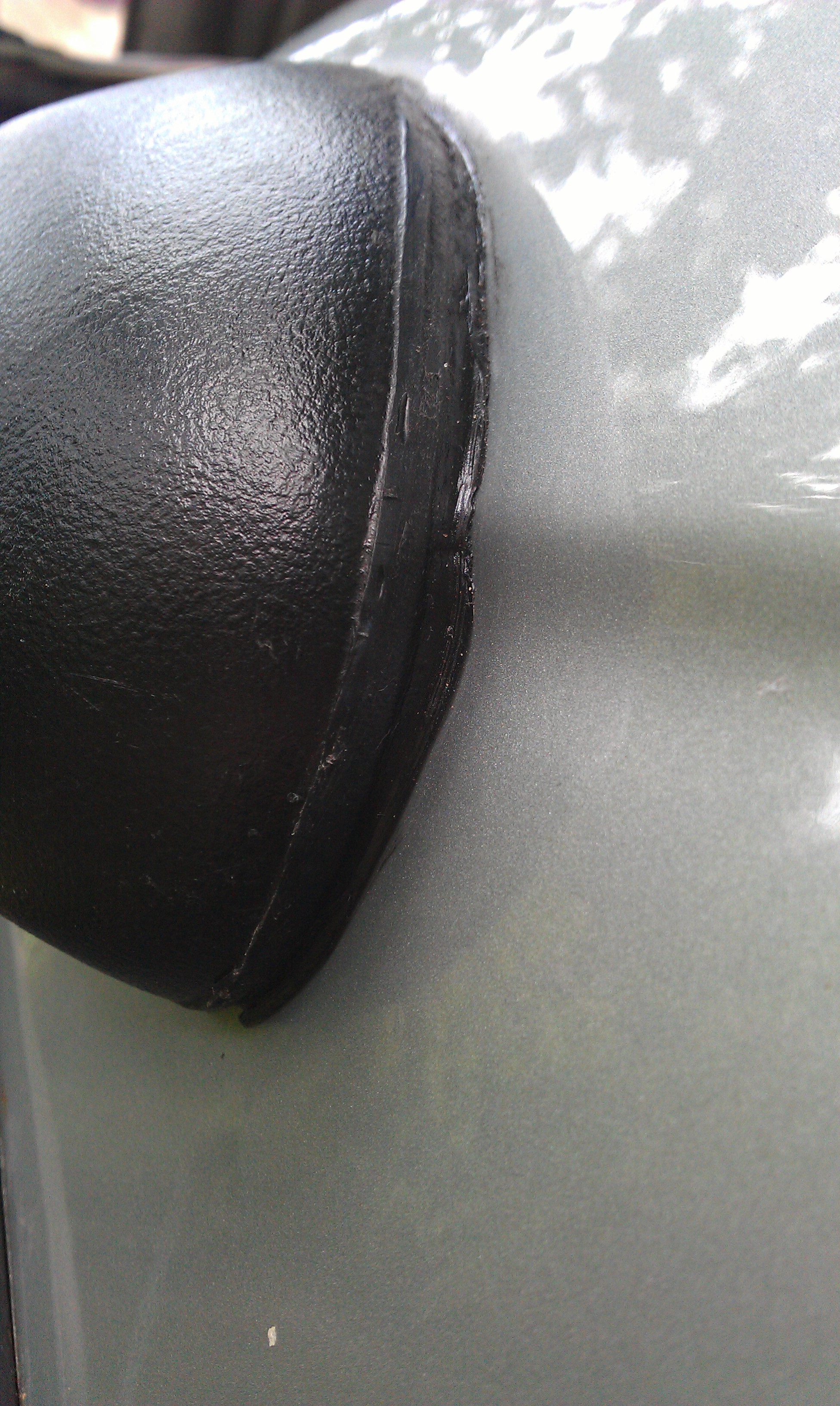

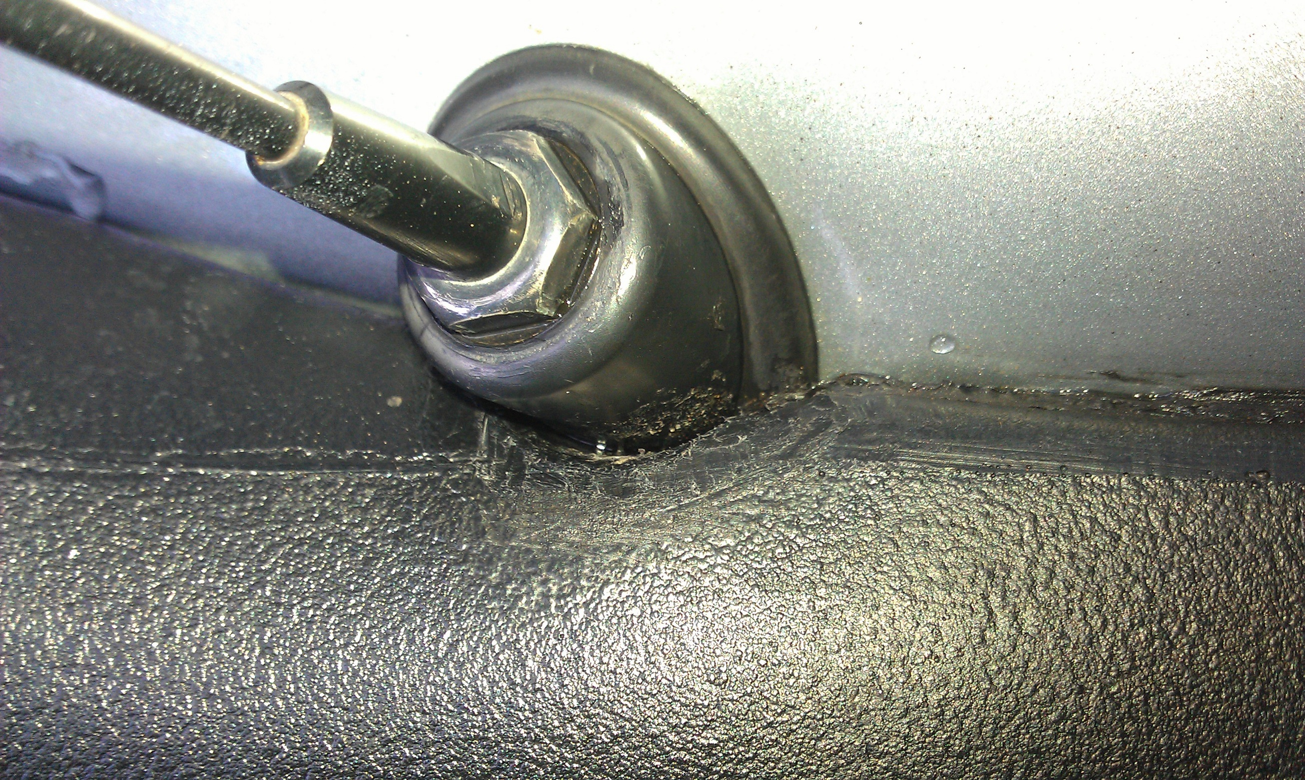

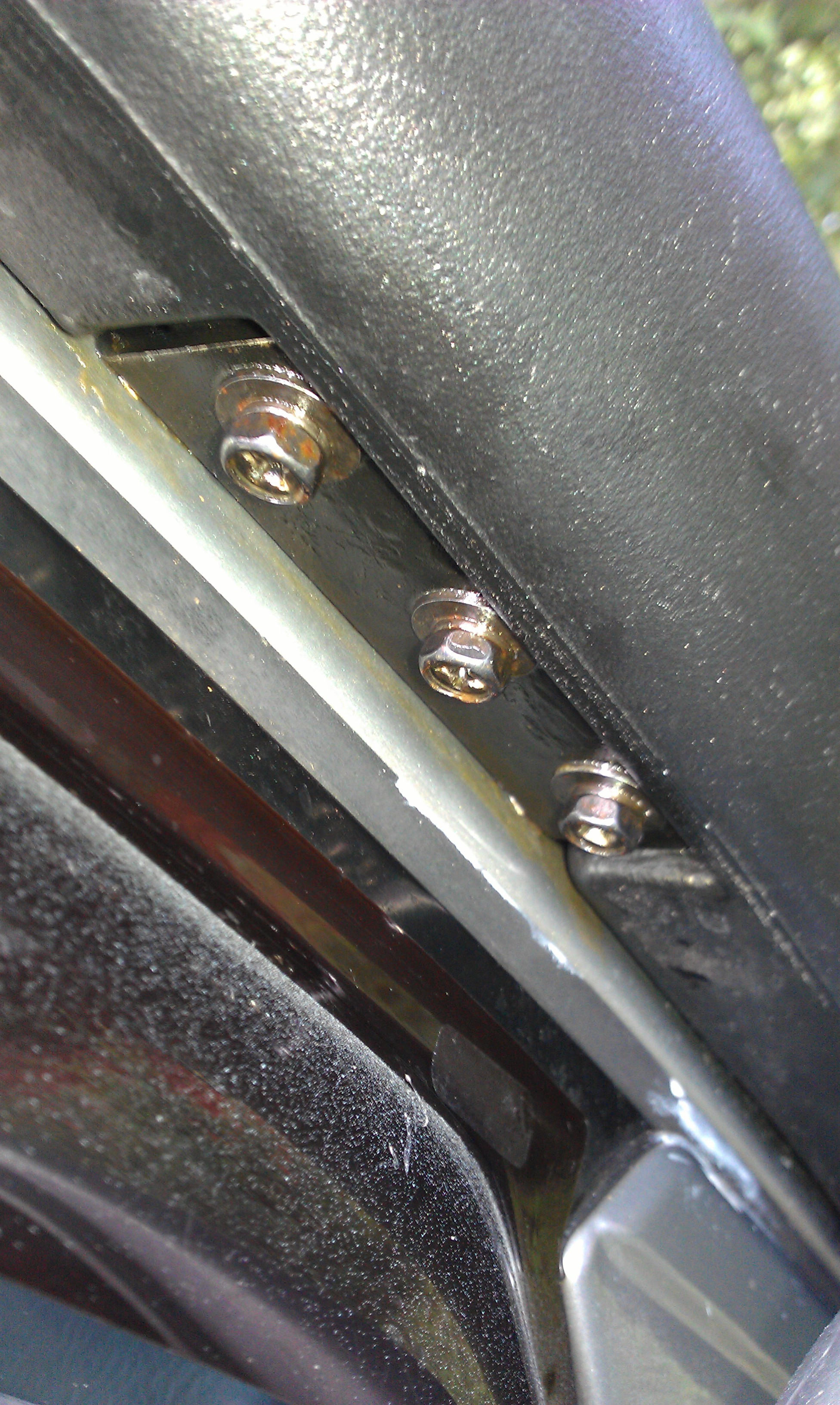

С утра прикидываем хобот на чистовую и прикручиваем гайки на шпильки (не намертво). Обклеиваем скотчем хобот и крыло дабы не извазюкать все вокруг. Загоняем черный герметик сверху и спереди (там не очень плотно прилегает - будет щель). Затягиваем гайки - лишнее удаляем допустим пальцем ))).
Облагородил - щели нет.
Сверху тоже нет щели.

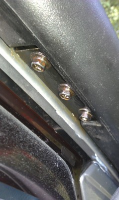

Мовилим верхний крепеж (за ночь уже пошла ржа).

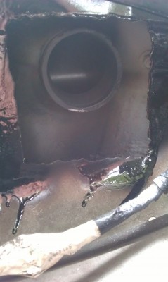

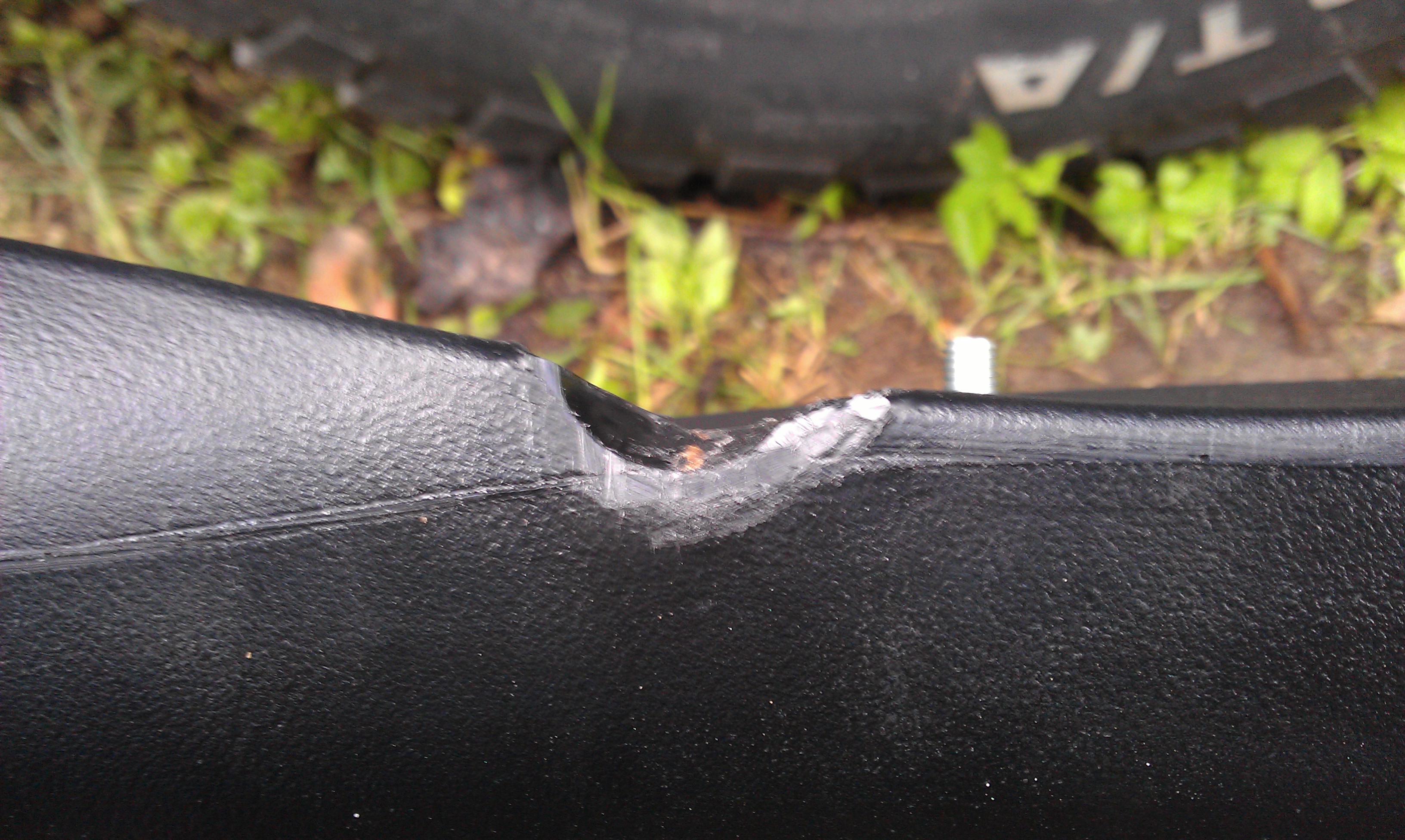

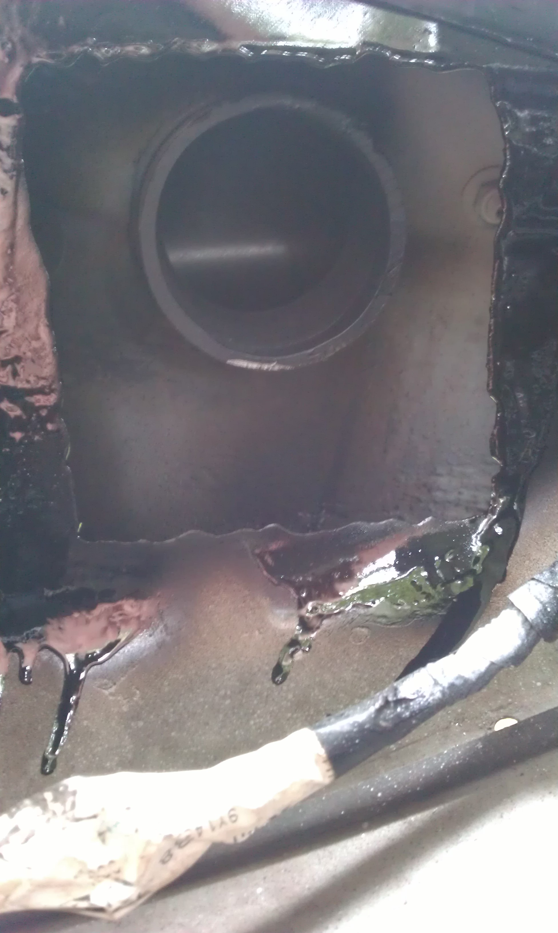

С внутренним отверстием намучился - болгарку забыл дома. Сверлим, материмся,обрабатываем дремелем. потом как нибудь облагорожу. Грунт и антигравий с двух сторон......
Верхний хомут так же антигравием - ржа уже там.

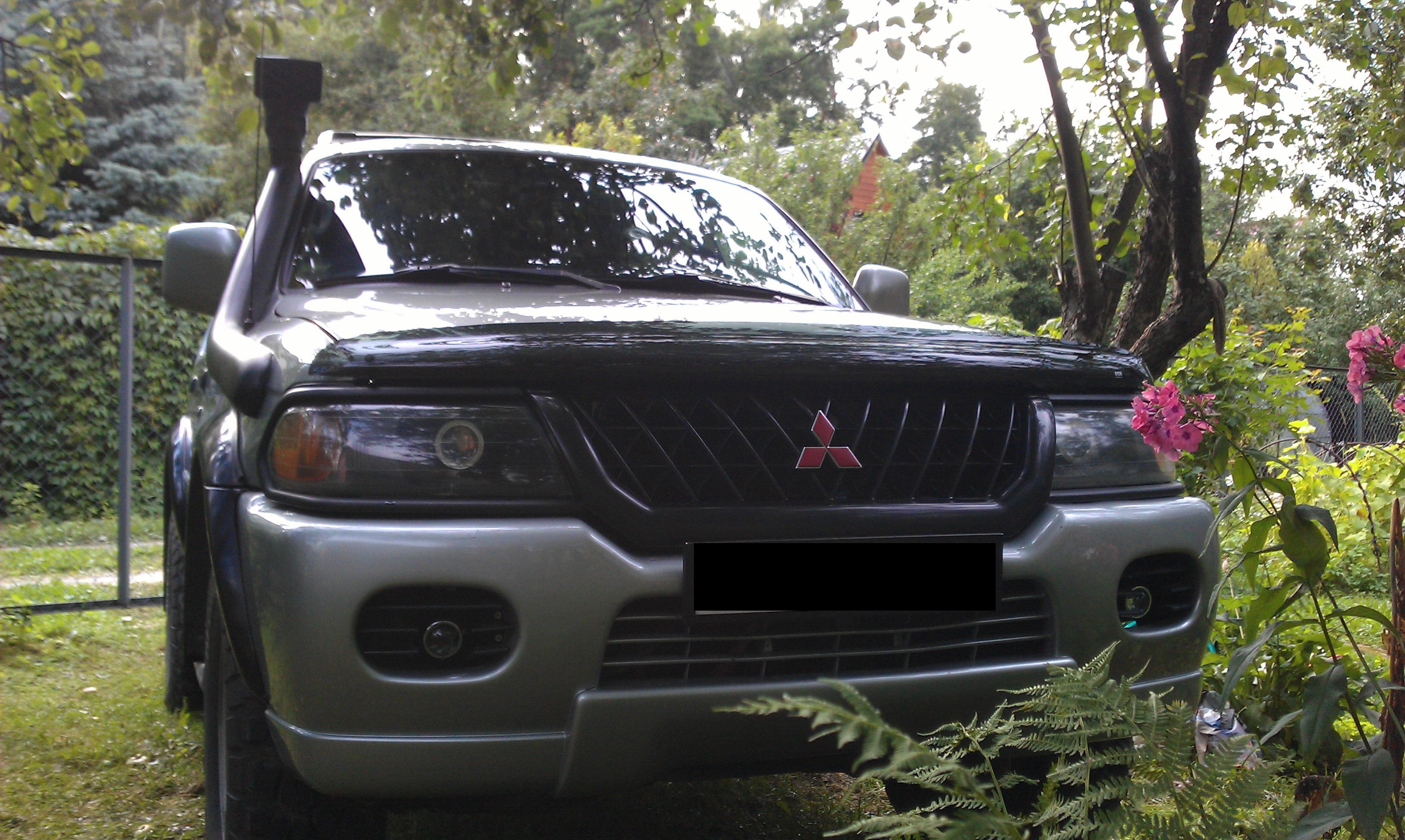

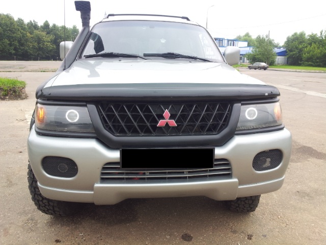

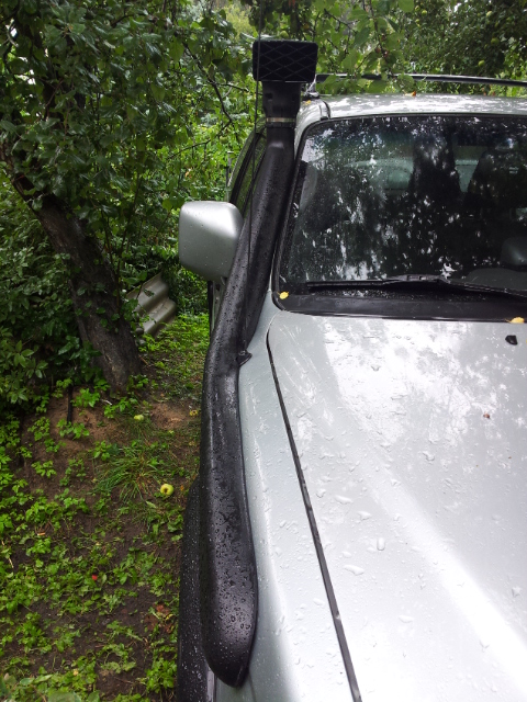

Ну как то так получилось.....
Ну и напоследок.....
