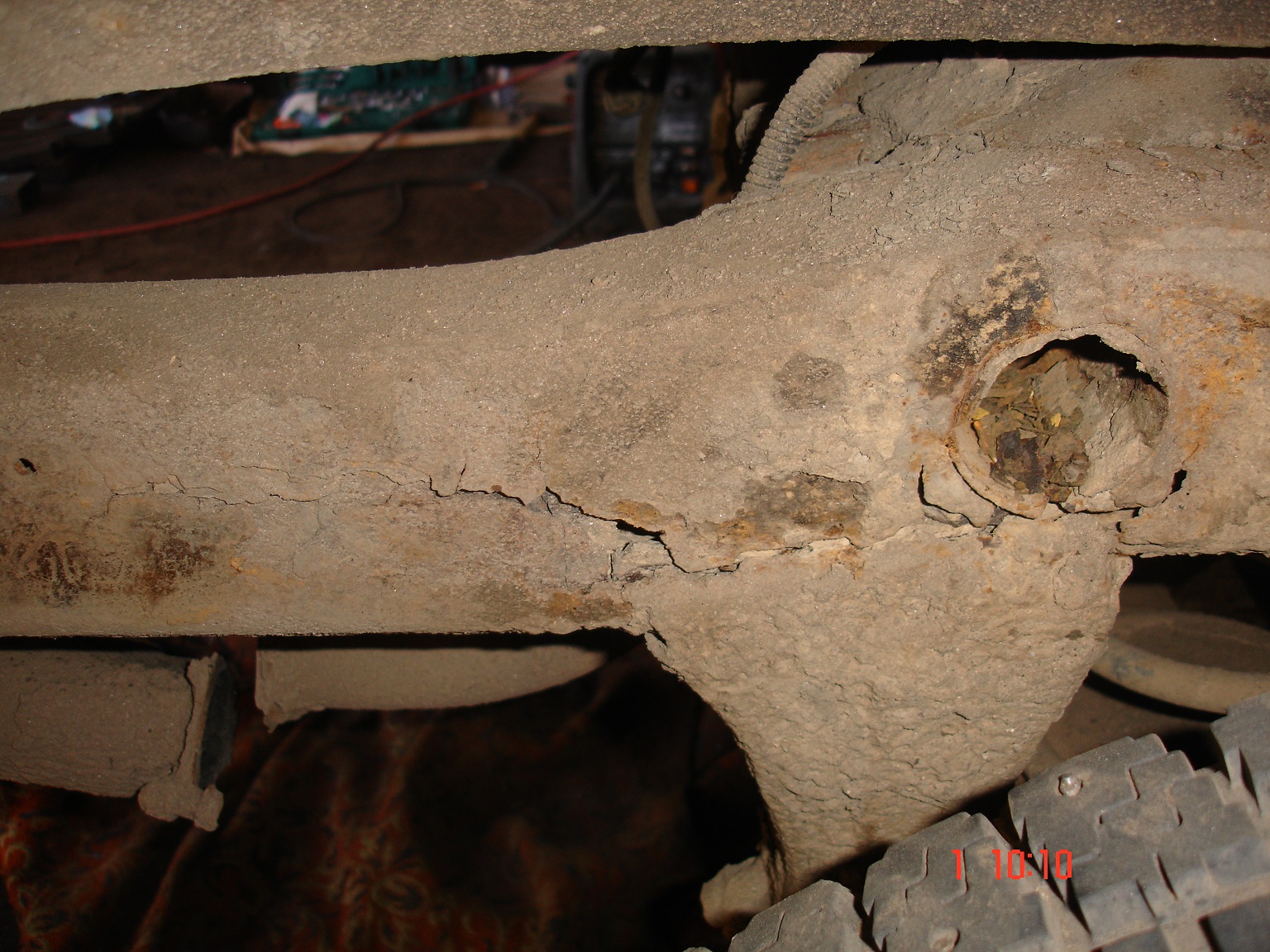

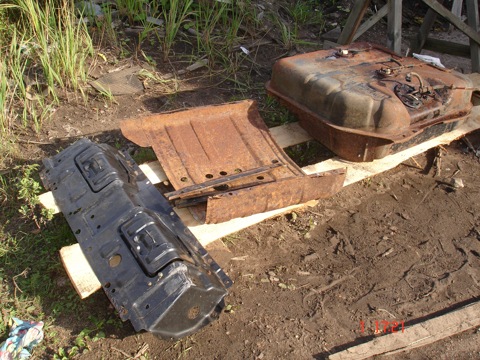

старая рама
старая рама

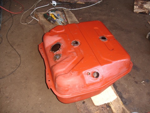

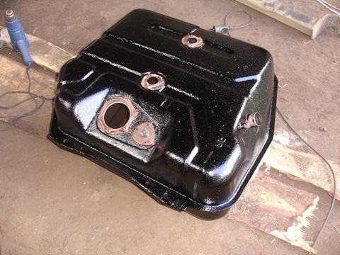

бак и защита до ремонта

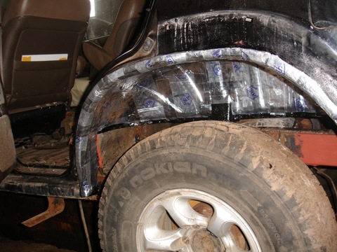

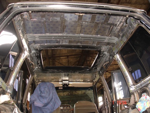

шумоизоляция  потолка

бак в процессе
бак в процессе

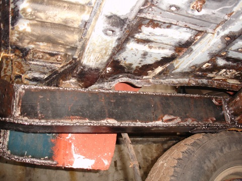

сварочные работы
сварочные работы

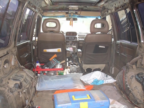

салон разобран
салон разобран

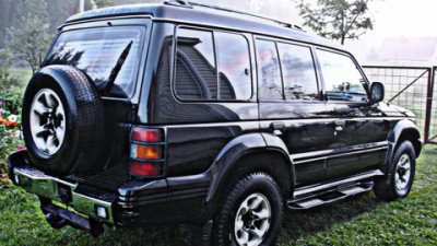

Montero2, 1995, 3.5, AT, SS, 31х10,5х15, Alan 78+, весь чёрненький)))

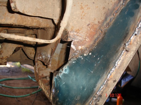

Жестко вы с номером на раме. грозит тем что машину признают криминальной...
Ну, а так велком)))

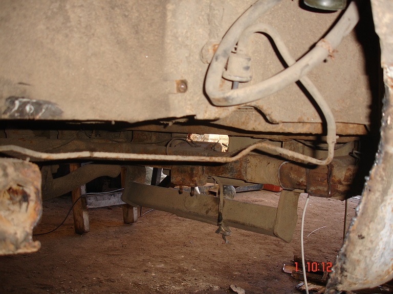

Vitaliy666 писал(а):Жестко вы с номером на раме. грозит тем что машину признают криминальной...
Ну, а так велком)))

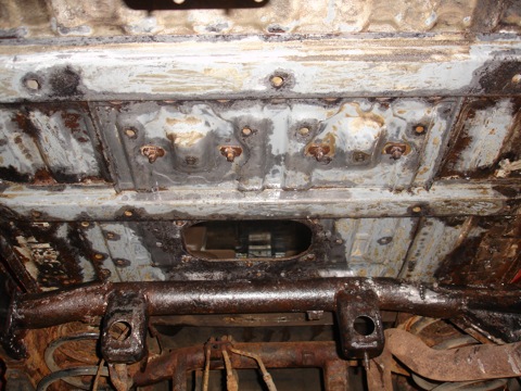

Экспертиза на руках :*VICTORY*:
окошечко, для контроля состояния оставшейся части))), тк данный кусок рамы, был только усилен, а не заменён.

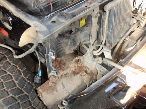

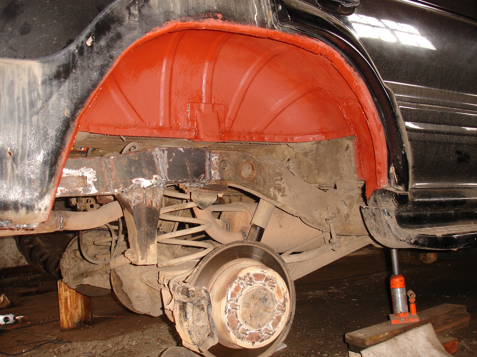

Вот ещё фотографии с рамно-кузовного ремонта ::-D:
редкий случай, когда М2 - маленький

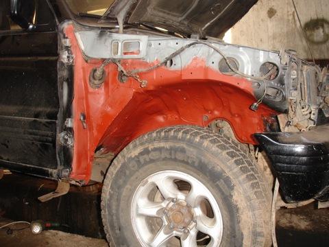

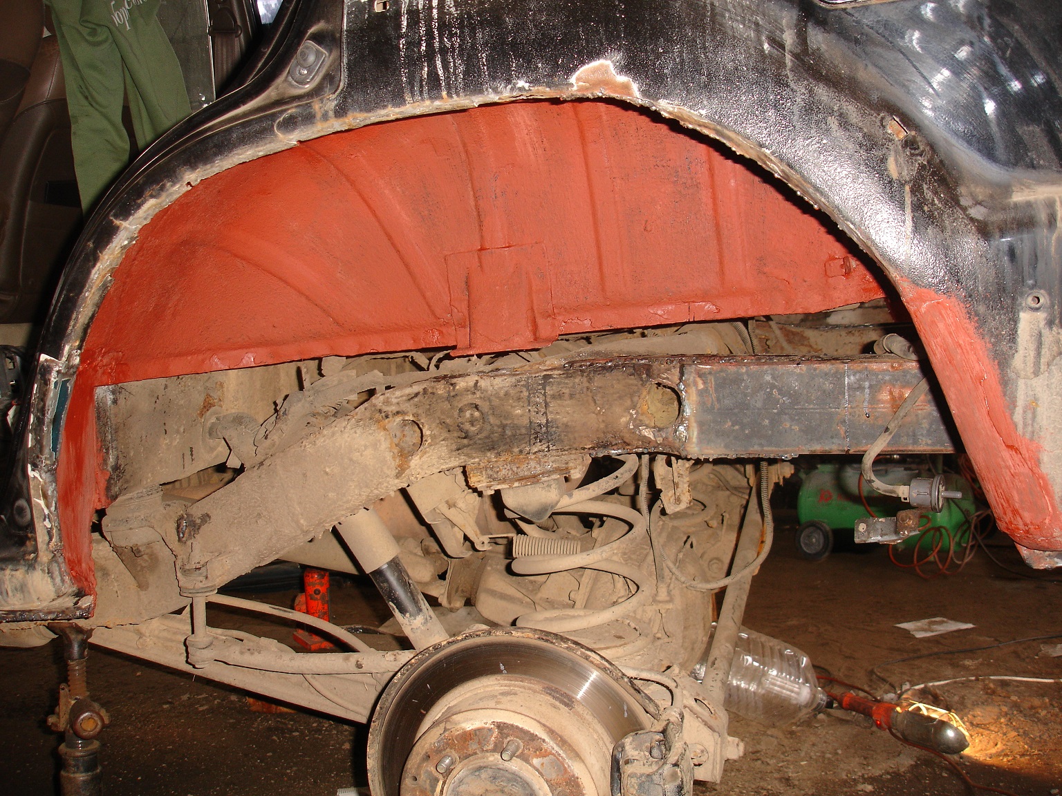

рама\крыло
рама\крыло
рама\крыло
рама\крыло
рама\крыло
рама\крыло

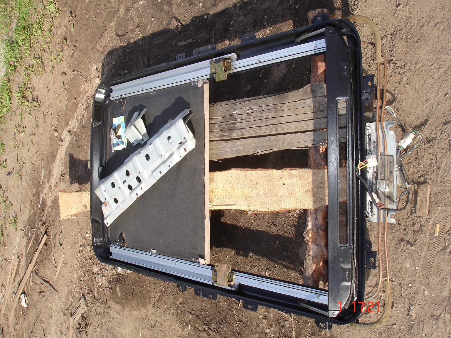

в процессе был отремонтирован люк, с детства мечтал о большом, выдвижном люке. МЕЧТЫ СБЫВАЮТСЯ!!!

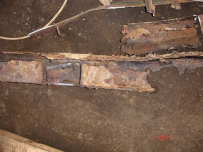

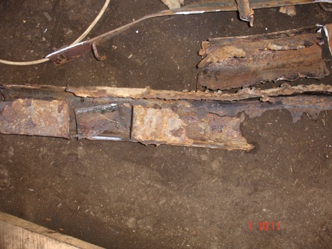

отсутствует кусок рамы
к сожалению знакомая картина для наших авто

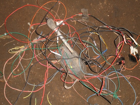

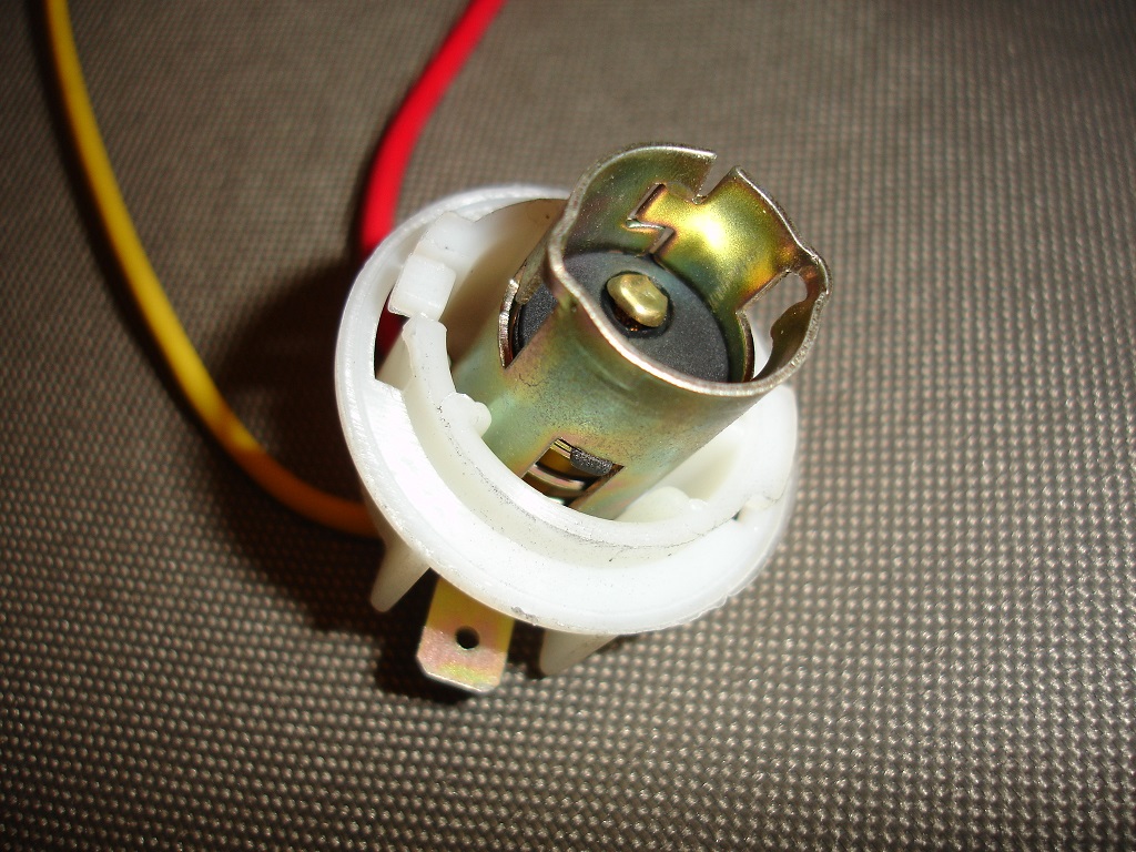

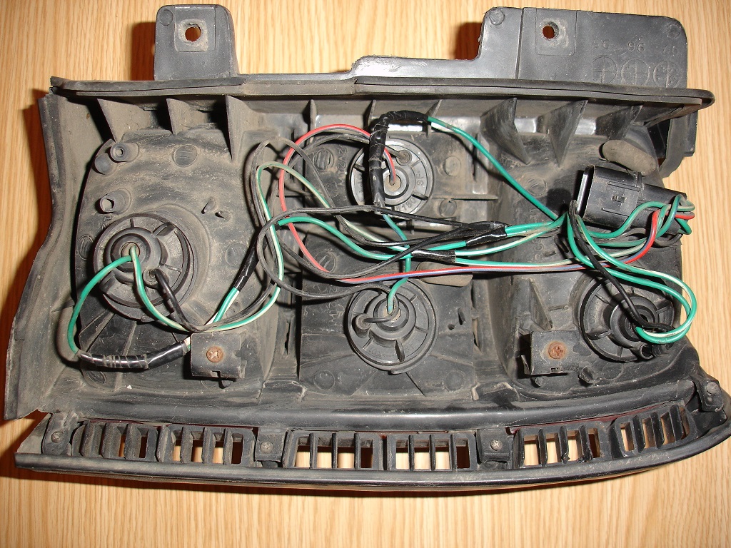

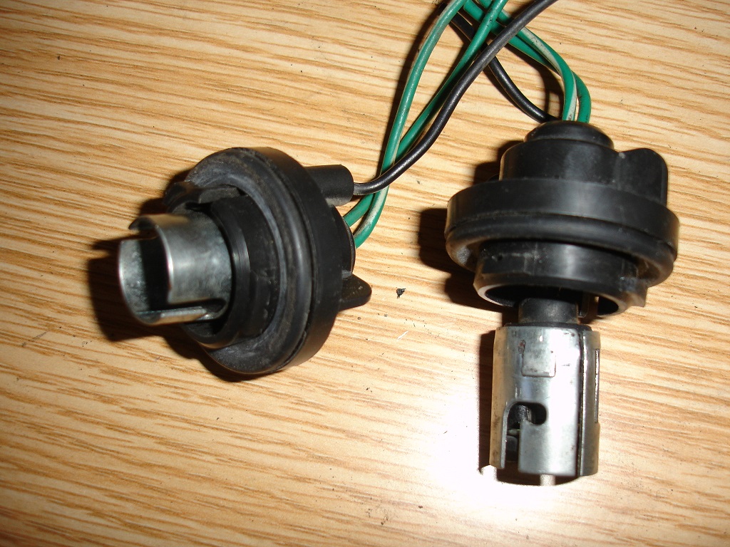

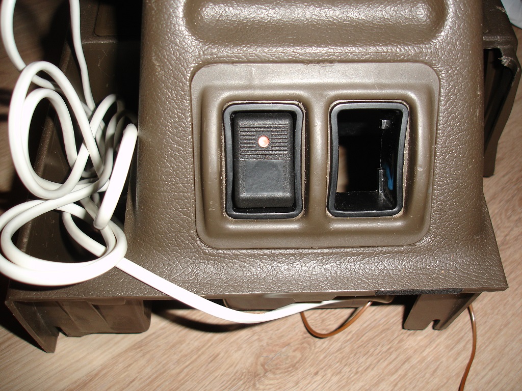

РЕМОНТ ЗАДНИХ ФОНАРЕЙ.
Со временем, цоколя в задних фарах разбалтываются и начинают мигать на кочках или вовсе не гореть.
Вот моё решение проблемы - цоколя от "классики". Там я что то подпилевал, если не ошибаюсь, слегка уменьшил диаметр посадочного места цоколя "классики", но совсем не значительно.
+ установил кнопку для включения камеры заднего вида, и опять самый универсальный авто в мире- "классика".
Слово цоколь=патрон!!! ::-D:
кнопка включения камеры заднего вида, не окончательный вариант, сейчас изгибов нет, всё ровненько
оригинальные цоколя ММС, видно, что один торчит наружу.
цоколь от "классики"
вид фары
вид фары

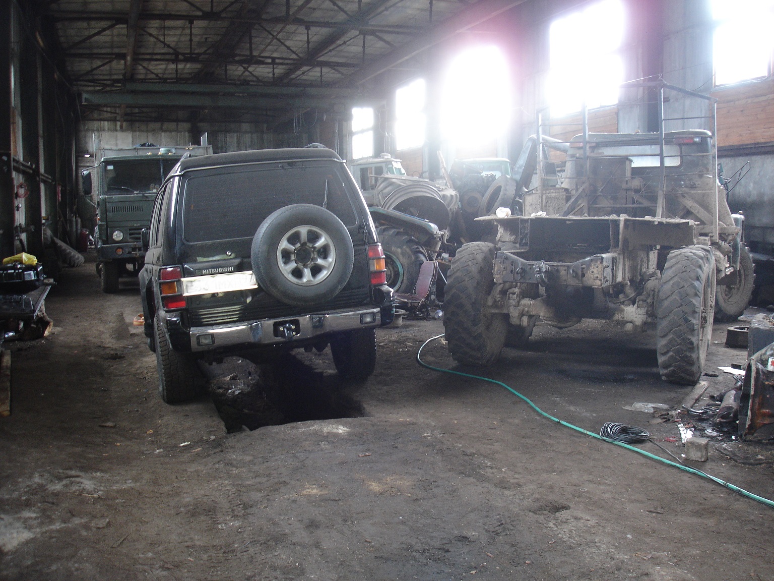

Сергей-73 писал(а):Да-а-аа, ужас просто...что значит по хозяйски :*BRAVO*:

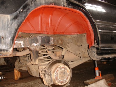

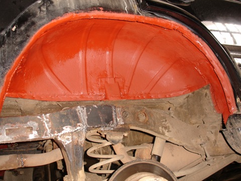

Когда покупал машину, меньше всего переживал за кузовной ремонт...., как видите в ангаре есть что поварить ::-D:
болячки открылись не сразу, тк были спрятаны и залиты какой-то хренью антикоррозионной, убитые амортизаторы всё открыли - за это им СПАСИБО!!!
да и в целом, сразу установил подкрылки "питерские", подошли идеально(греть не приходилось) + выбросил не нужную в моём случае проводку(кстати она в разделе "Продам отдам за Пиво" даром выставлена(задняя проводка АБС, проводка регулируемых амортизаторов и три датчика регулируемой подвески - ЗАБИРАЙТЕ ДАРОМ)) + антикор( в этом году в сентябре ещё раз повторю) + заменил переднее левое крыло + ПОЛНОЕ ПОНИМАНИЕ В КАКОМ СОСТОЯНИИ КУЗОВ за расширителями.
На работу ушло 2 месяца, особо не торопились + в Крым сгонял отдохнуть ::-D:

wano69 писал(а):Хорошо когда есть где заниматься машиной!!! Ну и время конечно нужно.
С этим нельзя не согласиться, но без желания тож далеко не сдвинешься.
А так, там были не довольства от завгара. Лето, надо ТО лесовозам проводить, а тут я яму на 2 месяца занял. Камаз, что перед моим стоит сломался, а он у них один, повезло, что водитель в отпуск ушёл, иначе точно подвинули.
Но ничего, он знал ради чего всё это ::-D:

Расскажи мне как варить раму по пунктам. с какого места начать ? как вырезать ? как лучше вваривать ? под каким углом и заплатки знаю как, мне интересно с какой стороны подступится....какое железо покупать ? кголки,листы,швейлера..
Honda Africa twin XRV 750.
psyrus
Сообщения: 215
Зарегистрирован: 08 ноя 2012, 13:28
Двигатель:: 6g74
Мой автомобиль(и):: Митсубиси
Re: Принимайте в свои ряды Montero 2, 1995, 3.5, 5дверей
Сообщение psyrus »
bubl писал(а):Расскажи мне как варить раму по пунктам. с какого места начать ? как вырезать ? как лучше вваривать ? под каким углом и заплатки знаю как, мне интересно с какой стороны подступится....какое железо покупать ? кголки,листы,швейлера..
Дима, подготовлю подробный отчёт и размещу его здесь. Только чутка подождать надо, сегодня сестру из роддома выписывают ::-D: , не до этого...

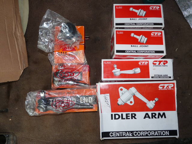

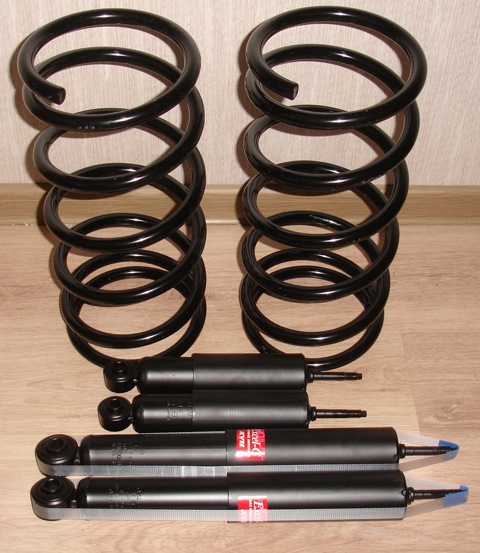

вот собственно что предстоит на этой недели:
рулевые наконечники
верхние шаровые
нижние шаровые
рулевая сошка
маятниковый рычаг
возможно предстоит замена верхних рычагов, но не факт

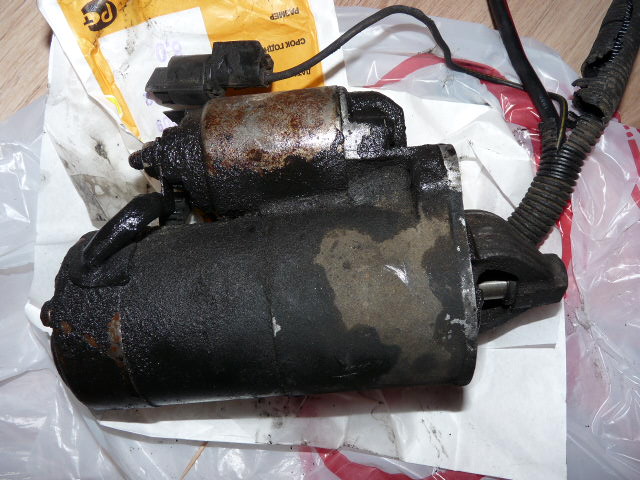

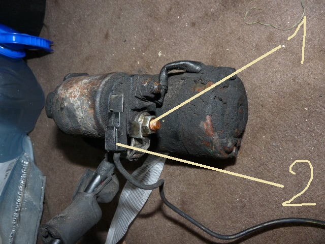

ну и сразу стартер махну...

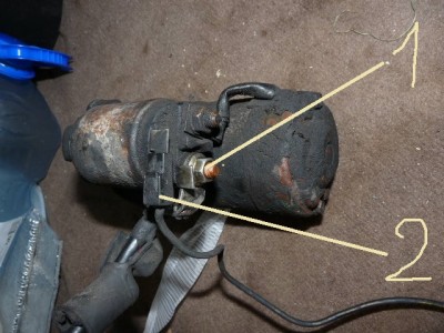

кстати, как проверить его работоспособность перед установкой, какой провод и куда подсоединить к аккумулятору???
элементы подвески
элементы подвески
стартер
стартер
какой куда???
какой куда???

Корпус на минус, провод 2 - на плюс- проверишь втягивающее-должно двигаться, а полность проверить - сначала провод 1 на плюс (лучше прикрутить, чтоб в руках не искрило), а потом и 2 на плюс - должно втянуть и закрутиться.
Насчет сварки - именно такие посты вселяют веру в то, что я не одинок со своей гнилой рамой и когда-нибудь тоже все заварю.) И также все говорят - продай его. Удачи в нелегком ремонте!
