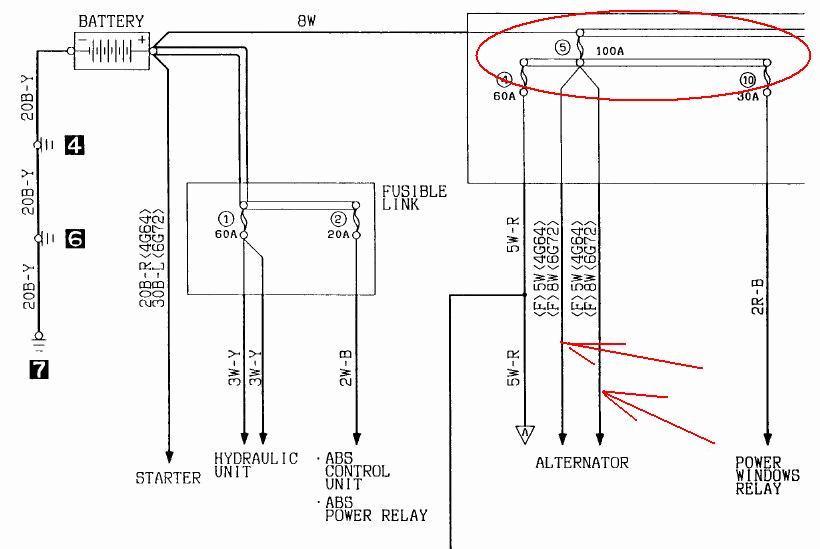

А вот по ходу пьесы вопрос - не у кого не горел 100-амперник медленной смертью? Хватает на 3-4 дня, плавится медленно, болты на нем огненные через час работы мотора. Где искать трабл?

Искать КЗ!серега73 писал(а):А вот по ходу пьесы вопрос - не у кого не горел 100-амперник медленной смертью? Хватает на 3-4 дня, плавится медленно, болты на нем огненные через час работы мотора. Где искать трабл?

Где-то "висит" паразитный потребитель. Думаю, не КЗ в чистом виде, но с приличным током. Магнитола, сигналка, обогрев зеркал, заднего стекла, сидушек. Надо искать цепь с большим потреблением. Может даже есть смысл воткнуть амперметр в разрыв преда и начать щелкать электрикой, наблюдая за показаниями.серега73 писал(а):А вот по ходу пьесы вопрос - не у кого не горел 100-амперник медленной смертью? Хватает на 3-4 дня, плавится медленно, болты на нем огненные через час работы мотора. Где искать трабл?

drcham писал(а):Искать КЗ!серега73 писал(а):А вот по ходу пьесы вопрос - не у кого не горел 100-амперник медленной смертью? Хватает на 3-4 дня, плавится медленно, болты на нем огненные через час работы мотора. Где искать трабл?
Было б КЗ, горел бы сразу, а этот гад 3-4 дня тлеет

Rufus писал(а):Где-то "висит" паразитный потребитель. Думаю, не КЗ в чистом виде, но с приличным током. Магнитола, сигналка, обогрев зеркал, заднего стекла, сидушек. Надо искать цепь с большим потреблением. Может даже есть смысл воткнуть амперметр в разрыв преда и начать щелкать электрикой, наблюдая за показаниями.серега73 писал(а):А вот по ходу пьесы вопрос - не у кого не горел 100-амперник медленной смертью? Хватает на 3-4 дня, плавится медленно, болты на нем огненные через час работы мотора. Где искать трабл?
Хочу попробовать исключить заводской пред и поставить колбу на время, есть версия от коллег, что кислые или неплотные контакты на предохранителе и подводах, хотя вроде всё вычистил

включить в разрыв амперметр и смотреть протекающий ток. по очереди отключать потребители и найдётся паразит. предел измерений тока нуна соответствующий поставить, дабы не сжечь прибор.

Ищи КЗ, пока не упалил мшину! Контакты предадохранителя непричём. Если бы с ними что-то было, то там (или возле него) плавилась бы пластмасса. А у тебя горит именно сам предохранитель. Значит ток превышен! Если грубо посчитать 12Вх100А=1200Вт --> это 'электропечка!!! . Прикинь, такая мощность выделяется на каком-то коротящем проводнике. Обрати внимание, что через этот пред идёт проводка на генератор, может трабл в нём, имхо это наиболее вероятно. Т.к. остальные потребители с шины после 100-амперника идут через другие предохраители меньшего тока, так что если бы было после них, то они бы сгорали раньше, но посмотреть возле самих этих предов всё же стоит.серега73 писал(а): есть версия от коллег, что кислые или неплотные контакты на предохранителе и подводах, хотя вроде всё вычистил![]()

drcham писал(а):Может Вам удастся убедить товарища, что в цепи есть КЗ или что-то похожее... Больше нечему спалить 100А предохранитель.dvm99 писал(а):Ищи КЗ, пока не упалил мшину! Контакты предадохранителя непричём. Если бы с ними что-то было, то там (или возле него) плавилась бы пластмасса. А у тебя горит именно сам предохранитель. Значит ток превышен! Если грубо посчитать 12Вх100А=1200Вт --> это 'электропечка!!! . Прикинь, такая мощность выделяется на каком-то коротящем проводнике. Обрати внимание, что через этот пред идёт проводка на генератор, может трабл в нём, имхо это наиболее вероятно. Т.к. остальные потребители с шины после 100-амперника идут через другие предохраители меньшего тока, так что если бы было после них, то они бы сгорали раньше, но посмотреть возле самих этих предов всё же стоит.серега73 писал(а): есть версия от коллег, что кислые или неплотные контакты на предохранителе и подводах, хотя вроде всё вычистил![]()
Блин, да не горит он сразу!!!!!!!!!! Он греется, плавит корпус предохранителя и через 3-4 дня, может через неделю от усталости сгорает!!!!!!!!! КЗ порвет пред сразу......
На гену думал, НО: 1. Он перебран месяц назад, 2, Сносил еще раз на проверку к проверенному челу - все норм
И вот что еще заметил - ныне установленная колба и провода к нему подогреваются, но не сказать, что критично, при включении ближнего, дальнего и кондея

ещё раз: подключаем мультиметр или тестер в режиме измерения тока. включаем максимум потребителей. отмечаем показания прибора и по очереди отключаем потребители. методом исключения находим бяку

а что? нельзя так проверить? ну, значит через шунт включить. ну а как найти по другому? ну, можно конечно запалить кучку предохранителей, но вместе с ними можно что-то другое попутно спалить. цель - найти потребитель который чрезмерно ток потребляет. КЗ по ходу нету и вправду, есть большой величины ток который плавит в итоге предохранитель. хорошо ещё проводка держит, по идее раз-другой и должна изоляция поплыть
