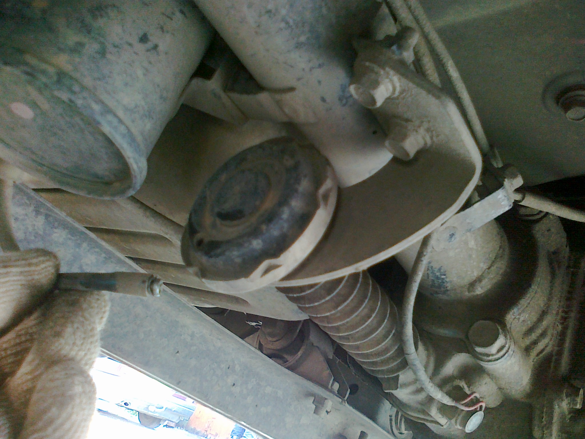

Муфта включения переднего моста. Отломался штуцер.
Друзья, подскажите по муфте. Обломался штуцер. Кто-нибудь разбирал её? Думаю разобрать (отогнуть вальцовку), да приклеить бокситкой. Обратно то собрать смогу?

Собрать-разобрать не сложно, описывалось на форуме чел удалил даже пружину из нее, катается так, непонятно зачем правда..На эбоксидной смоле долго не протянет, отдельно крышка не продается, только узел в сборе, так что либо на разборку, либо в магаз

Зачем разбирать? Я просто приклеил на эпоксидку не снимая с машины - полгода полет нормальный. Зачистить и обезжирить нормально и будет держаться.

Спасибо. Значит проблемка не нова и такое случается. Будем клеить.

Я бы не просто заклеил Эпоксидкой, но еще и армировал бы дополнительно место склейки пропитанной Эпоскидкой стеклотканью. Второй вариант - Поксипол.

А аргоном там никак не получиться?

Привет. Ремонт прост. Описывается на форуме по L-200. Была проблема у меня. Крышка пластиковая, развальцовываешь корпус и снимаешь крышку. Берёшь пресмаслёнку (тавотницу) в магазине з/ч по ГАЗу самого малого диаметра, резьба на 4-5 мм. Выбиваешь из тавотницы содержимое (шарик и пружинку) и используешь её корпус в качестве штуцера. В крышке, на месте обломанного штуцера режешь резьбу и ставишь на герметик корпус тавотницы. Шлаг фиксирешь на корпусе тавотницы (штуцере) посредством проволочного хомутика. Главное герметичность. Удачи! У меня так отремонтировано и работает 4 года.

Спасибо! записал. А какова причина таких поломок? Механическое воздействие в грязях, или конструктивная недоработка?Влгенн писал(а):Привет. Ремонт прост. Описывается на форуме по L-200. Была проблема у меня. Крышка пластиковая, развальцовываешь корпус и снимаешь крышку. Берёшь пресмаслёнку (тавотницу) в магазине з/ч по ГАЗу самого малого диаметра, резьба на 4-5 мм. Выбиваешь из тавотницы содержимое (шарик и пружинку) и используешь её корпус в качестве штуцера. В крышке, на месте обломанного штуцера режешь резьбу и ставишь на герметик корпус тавотницы. Шлаг фиксирешь на корпусе тавотницы (штуцере) посредством проволочного хомутика. Главное герметичность. Удачи! У меня так отремонтировано и работает 4 года.

У меня было по причине удара через пластиковый пыльник ( иначе "защиту") о камень на бездоре. Пыльник проломило и отломило штуцер.

Если стоит нормальная защита, то повредить достаточно проблематично, по-моему. Мне пряморукие официалы отломали (и ничего не сказалиBabyHummer A-328 писал(а):Спасибо! записал. А какова причина таких поломок? Механическое воздействие в грязях, или конструктивная недоработка?

я вставлял от ваз 08-09 карбюратора металлическую трубку обратки.вышло просто супер!!!
