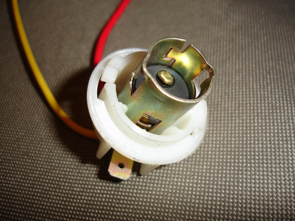

Вот моё решение проблемы - цоколя от "классики". Там я что то подпилевал, если не ошибаюсь, слегка уменьшил диаметр посадочного места цоколя "классики", но совсем не значительно.

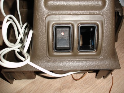

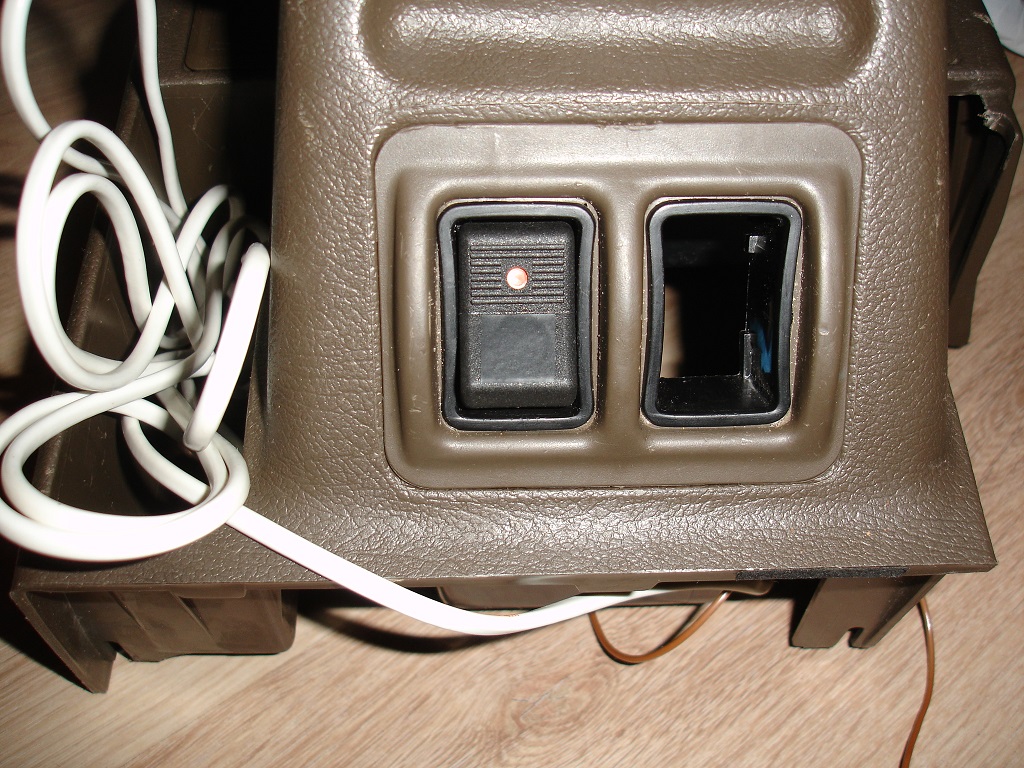

+ установил кнопку для включения камеры заднего вида, и опять самый универсальный авто в мире- "классика".
Слово цоколь=патрон!!! ::-D:
Ругайте, советуйте, предлагайте свои решения!
кнопка включения камеры заднего вида. доделано, теперь нет кривых линий.

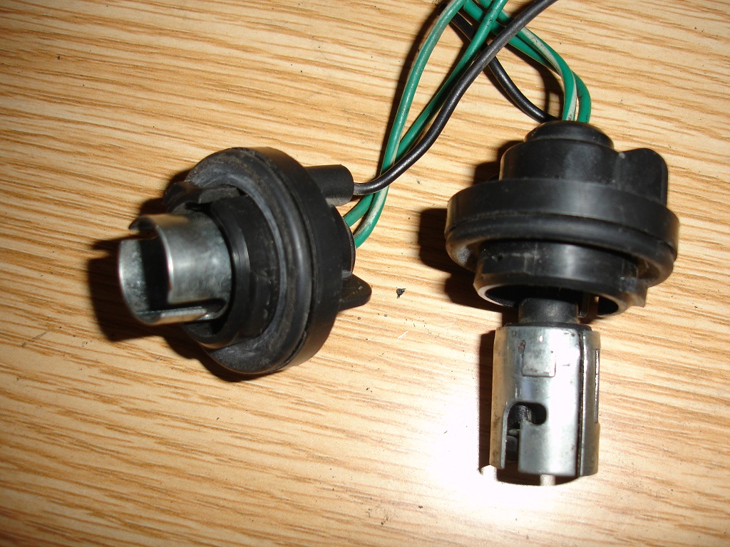

старые патроны, видно что один торчит наружу.
патрон от "классики"

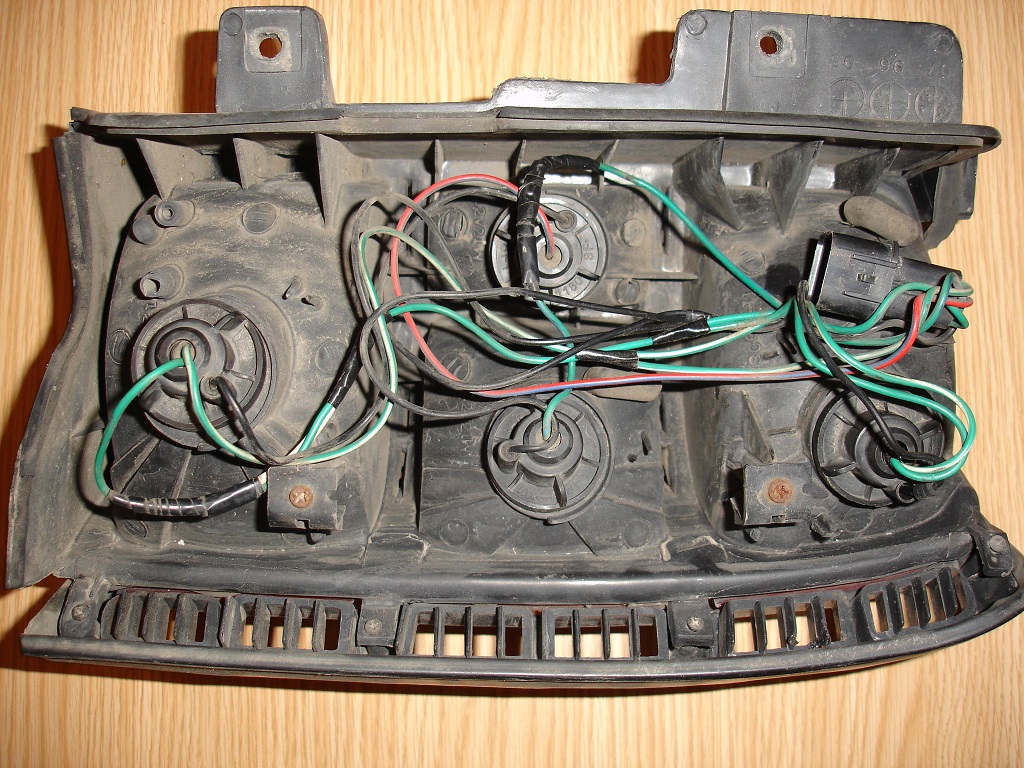

задняя фара
задняя фара

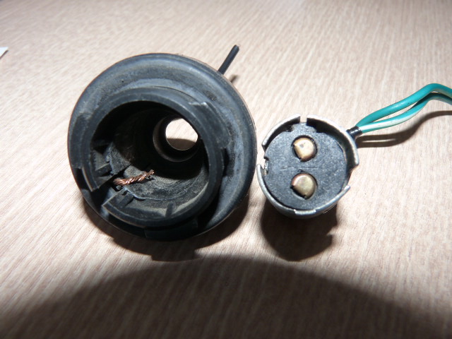

Если б так было просто, то и не парился с заменой. Мои патроны отслужили своё.....
Добавлю: там столько раз до меня подгибали\разгибали, что патрон потерял свою форму, тем самым пружина заедала, цепляясь за овал патрона + вот такая масса досталась мне от предыдущего владельца.
старый патрон
старый патрон

мне кажется, что на последней фото не оригинал... от того и траблы... Жалко, что поздно увидел пост - уже купил доппатроны в эти фары непонятно от чего за цену от Боинга...
