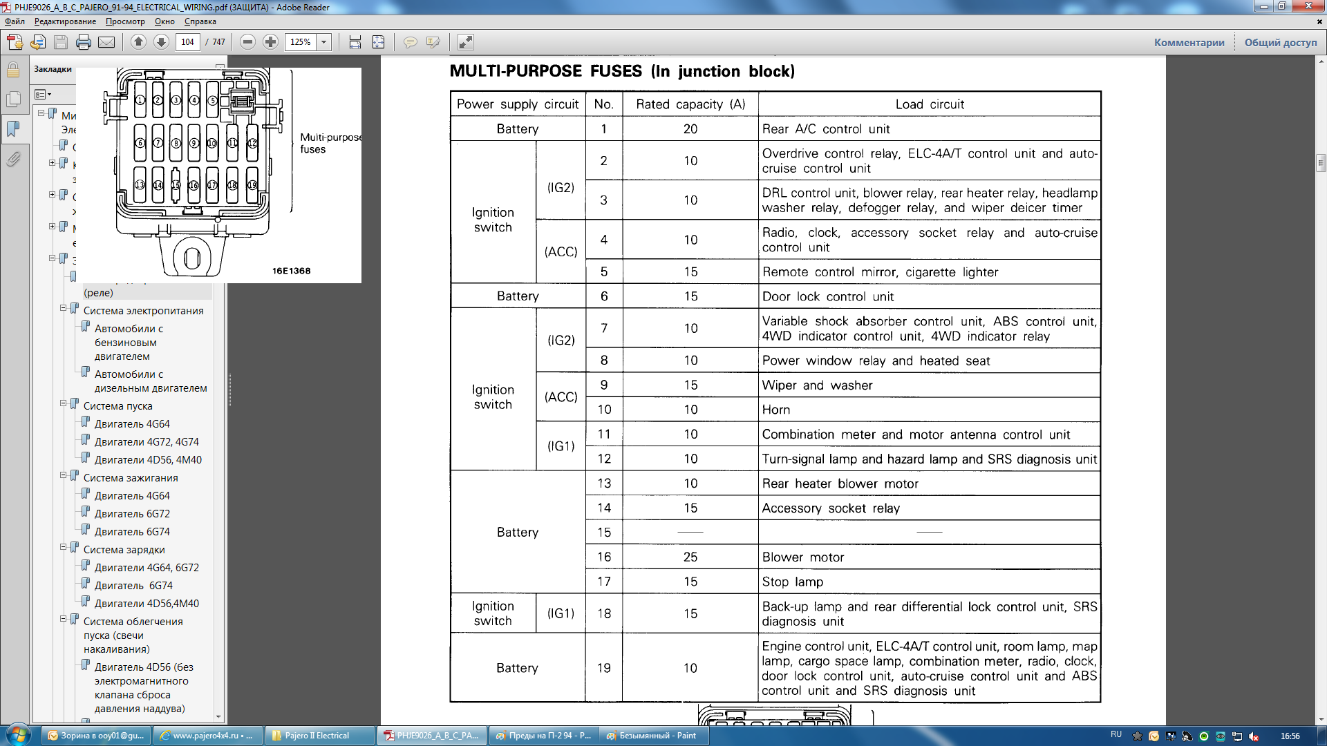

Машина год простояла на улице. После этого сменил проводку, но предохранители проверял только на целостность, но не вытаскивал. Не работает круиз, абс через раз, сигнал и т.п. Стоит ли все предохранители повытаскивать и почистить . Есть ли шанс, что поможет ?

Мне кажется вполне может быть. Но лучше выйти на конкретную цепь и предохранитель по списку неработающих систем, а потом уже его чистить. Мне кажется это будет правильнее.

Да по мурзилке не всегда найдёшь нужный. Они ж там не расписывают. К примеру щас подсветка приборов не робит и передний левый габарит. Причём один. Задние оба горят. :)

Все там расписано.

Причина проблемы найдена: сплавившийся кусок проводки от лягушки вверх под торпеду. В середине августа буду разбирать и либо восстанавливать либо менять целиком.
