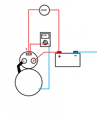

В общем, вот что у меня получается.
1.
Стартер вынул из машины. Принес домой. Подключил напрямую к батарее. Работает прекрасно. То что писал про втягивающее - ошибка, провод был хреновый. Так что со стартером все окей.
2.
Принес стартер обратно в машину. Подключил к цепи автомобиля. Не работает. Покрутил его внутри корпуса - нашел положение при котором работает (смотрит бендиксом на в небо из капота
). Работает прямо с ключа. Решил, что если поставлю на место - будет яснее. Но это было ошибкой, ибо:
3.
Поставил стартер на его место, прикрутил. Подключил к цепи автомобиля. Не работает.
4.
Вооружился тестером. Ключ в положении ON показывает вот что:
АКБ(+) - АКБ(-) = 12.48
АКБ(+) - Двигатель(-) = 12.48
АКБ(+) - Корпус стартера(-) = 12.48
АКБ(-) - Терминал стартера(+) = 12.48
Ключ в положении START (смог измерить не все, ибо был один):
Провод зажигания ко второму терминалу стартера (+) - Корпус стартера (-) = 12.48
Вроде все должно работать? Почему же нет? Помогите, уже крыша едет от этого стартера!
1.
2.
3.
4.

Одно из двух: либо стартер неисправен, от аккумулятора он работает, а с нагрузкой не тянет (электрик разберётся), либо двигатель заклинил. Попробуй провернуть к/вал без стартера - трудно на дизеле, но возможно. Если будет крутиться, значит засада всё-таки в стартере. ну а если не крутиться, тогда.....

Последнее измерение: : ...ключ на "старт" и на втором терминале 12,48в. Это значит втягивающее сработало (уже щёлкнуло), а до того там не должно быть напряжения.alru писал(а):В общем, вот что у меня получается.
1.
2.
Принес стартер обратно в машину. Подключил к цепи автомобиля. Не работает. Покрутил его внутри корпуса - нашел положение при котором работает (смотрит бендиксом на в небо из капота). Работает прямо с ключа. Решил, что если поставлю на место - будет яснее. Но это было ошибкой, ибо:
3.
4.
Если ты этим терминалом назвал управляющий провод который приходит от замка зажигания, тогда получается, что не срабатывает втягивающее.
Когда исправный стартер: его хоть как крути, он работает в любом положении. Видимо он всё-таки неисправен или что-то не так подключаешь. Привлеки помошника, лучше электрика. Ну или хотя бы посмотри в мануале схемы проверки стартера - они не сложные, но правильные.

toliksib, да «управляющий провод который приходит от замка зажигания», вот! не знал как сказать.
«Ну или хотя бы посмотри в мануале схемы проверки стартера - они не сложные, но правильные.»
Мануал есть и самое главное я прогнал его по этим схемам, когда он был вне машины. Работало идеально, в разных положениях.
Что-то с электрикой мне кажется. Видимо в том положении под капотом эта проблема исправлялась. Где-то нет контакта или может замыкает.
Электрика пока нет. Что измерить самому?

Как-то так

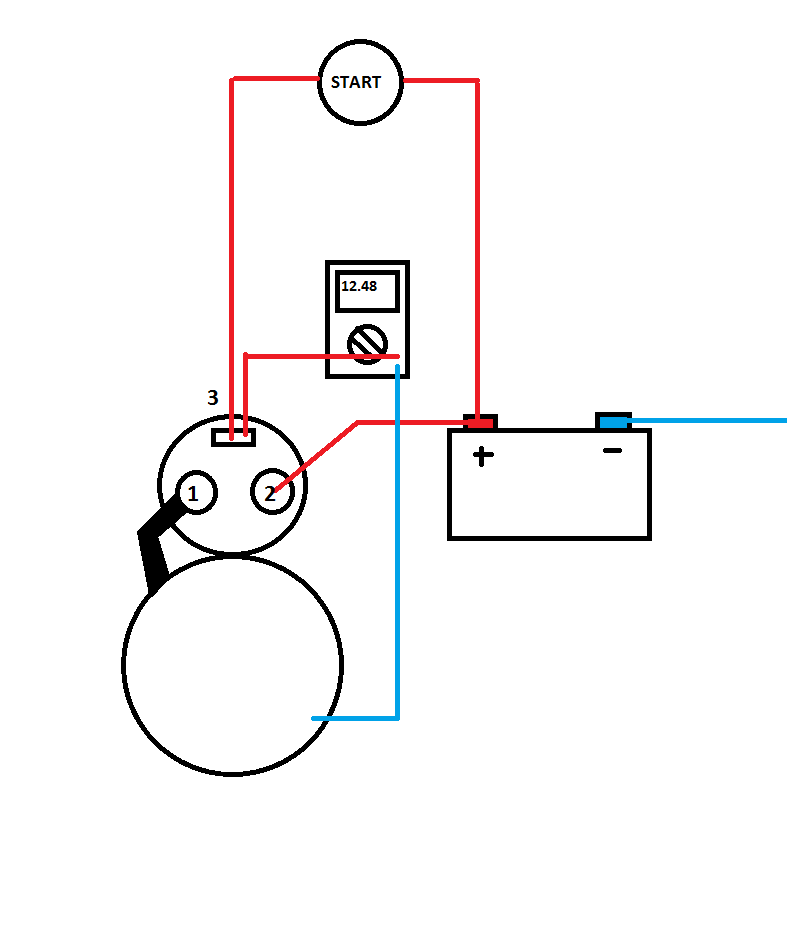

Опять ходил к машине. Вот что выяснил нового:
1. Если подключить (+) напрямую на терминал №3, а (-) на терминал №1 — щелкает втягивающее.
Затем, можно подключить все как надо и запустить с ключа. При запуске слышен щелчок втягивающего и звук работы мотора (короче, начинает заводиться). Ремень ГРМ слегка проворачивается, но затем встает как был в то же положение, а стартер САМ перестает крутить.
Затем, если попробовать еще раз - не будет никакой реакции, даже щелчка втягивающего. Если повторить то, что описал под пунктом 1 - опять можно будет один раз запустить с ключа. Короче все повторяется.
Теряюсь в догадках.
Теряюсь в догадках.
