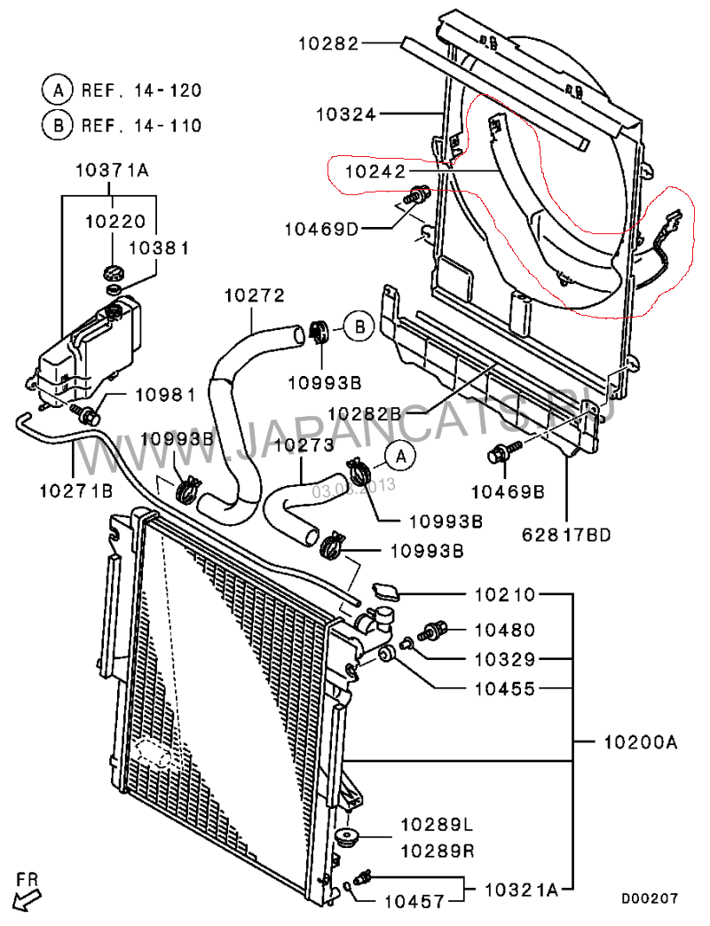

сегодня на трассе появился странный звук под капотом, открыла- там в вентиляторе застрял пластиковый кожух( я так думаю :*SCRATCH*: )
скажите что это отлетело и откуда? :*PARDON*:

Это нижняя часть кожуха радиатора, только похоже у него не хватает части, вентилятором походу перелопатило..
ЗЫ. в принципе можно и без нее кататься :*VICTORY*:

АДАЛ писал(а):Это нижняя часть кожуха радиатора, только похоже у него не хватает части, вентилятором походу перелопатило..
ой спасибочки огромное! :*THANK*: ... значит про кожух я правильно подумала, а то там не очень подлезешь, не видно ::-D:
да- там защелку явно срезало! спасибо за картинку- сразу по номеру закажу на экзисте...
я так понимаю эта часть направляет воздух на вентилятор :*SCRATCH*: ... типа лопасти что ли?

Она контур кожуха цельным делает чтоб не было подсоса воздуха из моторного отсека, чтоб отвод воздуха был только от поверхности радиатора, олаждался радиатор полноценно..
Сверху подлезть действительно тяжело будет, нужно защиту будет снимать чтоб наместо поставить

Без этой детальки мотор греется на порядок сильнее. Без нее лучше не ездить. Или, пока ее нет, потихоньку, мотор не крутить.
Сверху она ставится очень просто.
Защелки просто так там не ломаются. 200% отломаны после сервиса и кожух вставлен "как бы так"..
Таника, вспоминай где была и что делали...
И внимательно посмотри на радиатор в районе вентилятора- может быть побит пластиком...
Не ты первая с таким раскладом ::-(:

Да ну нах на порядок, катаюсь без оного уже лет 6, и потерялся он так же после посещения сервиса, на машине без бодика вообще никаких признаков не было перегрева, на старом 60мм греться стал года 3 назад, и то по причине смерти вискомуфты, сейчас на 80мм бодике есть перегрев но не так чтоб называть что на порядок сильнее. Если на машине система охлаждения работает исправно, и термобаланс машины не нарушен, то греться будет в лучшем случае градусов на 5 от нормальной температуры, и это в жару когда на улице градусов 28, при 20-23 вообще разницы не видно..
ЗЫ следите чтоб в машине все детали охлаждения в рабочем состоянии были, виска, радиатор, термос а вот часть эта кожуха в последнюю голову будет перегревать мотор, тут были посты где люди заморачивались щели между радиатором и кожухом поролоном закрывали, писали что перегрев этим самым убирали на машине

Свят писал(а): Защелки просто так там не ломаются. 200% отломаны после сервиса и кожух вставлен "как бы так"..
спасибо... а и вспоминать нечего- мыли радиатор не так давно :*YES*: .... почему то я тоже сразу подумала, что защелки отломили :*YES*:
на радиатор гляну обязательно!
на Экзисте нашла- в районе 380 рублей.

ни эту ли часть диффузора нужно снимать при бодике?
АДАЛ
Сообщения: 1127
Зарегистрирован: 03 июн 2008, 03:26
Двигатель:: 6G72 БЕНЗИНКА 24 Valve
Мой автомобиль(и):: Монтеро-Спортсмен
Откуда: МОСКВА - ЧЕРТАНОВО
Поблагодарили: 38 раз
Re: помогите опознать деталь
Сообщение АДАЛ »
именно ее
