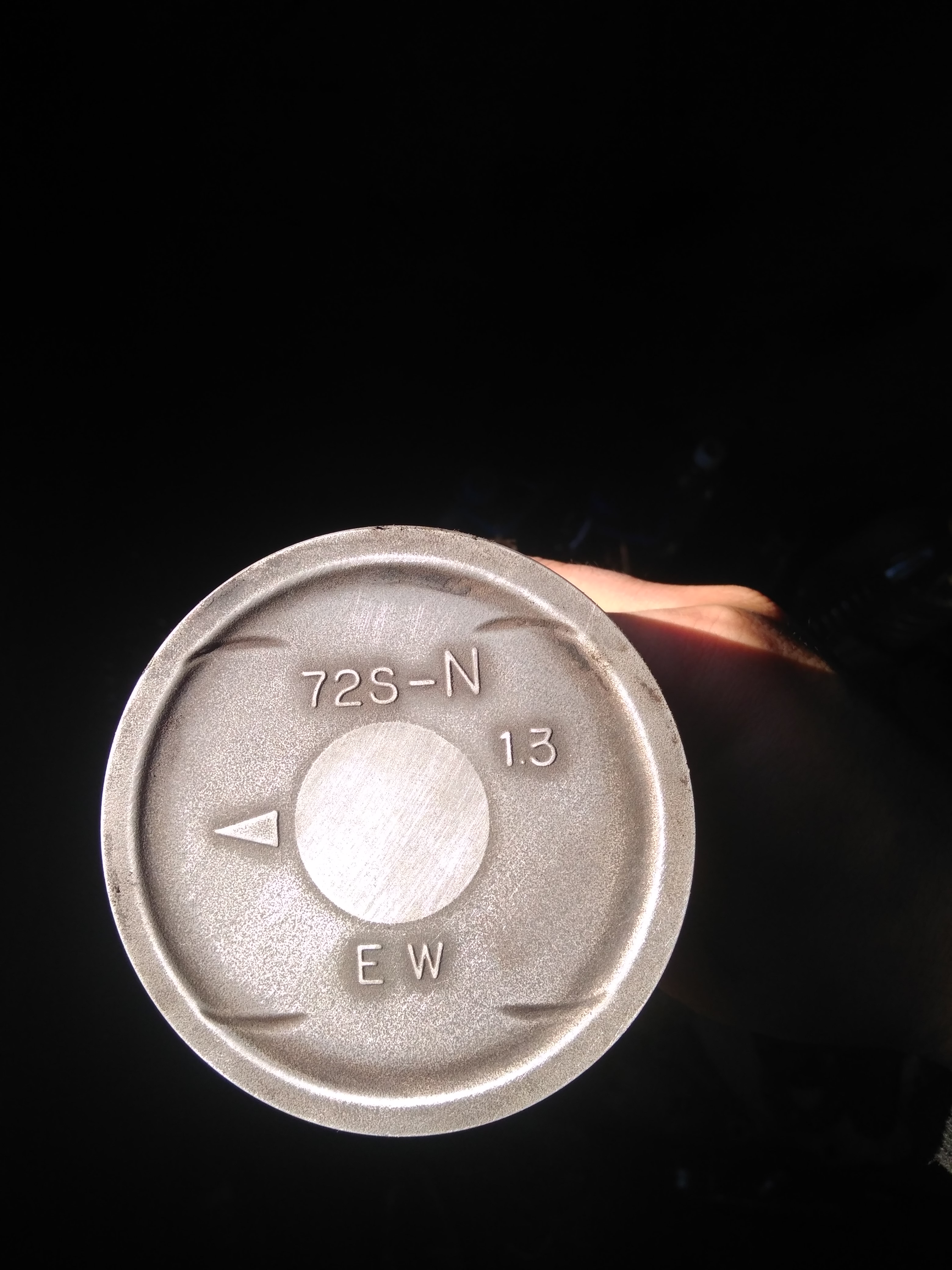

Друзья, помогите мне тоже найти поршневые кольца в стандарте на поршень 72s-N 1.3 EW Montero 3 6g72, двигатель контрактный и до этого был 6g74, после поставил 6g72 и теперь купил кольца на pajero 3 6g72 и они не подошли (NPR SWM31078ZZ0) верхнее кольцо подходит, второе тольще и третье тоже тольще и не входят в канавки поршня. думаю что у меня размеры 1,2*1,2*3?! могу ошибаться

как я понял у меня вообще ДВС от P4 стоит (так друг сказал с которым мы покупали этот двс), и кольца там 1110A937 т.е. 1,2*1,5*3,0

Нет, не фига не эти кольца. Обмазговал и вспомнил что те кольца которые купил были 1,2*1,5*3,0, и первое кольцо 1,2 входило и в первую и во вторую канавку, а 1,5 вообще не входило, не говоря уже о 3,0. Понял что у меня md374009 1,2*1,2*2,5. Завтра лучше постараюсь в городе найти микрометр и замерить кольца и канавки
