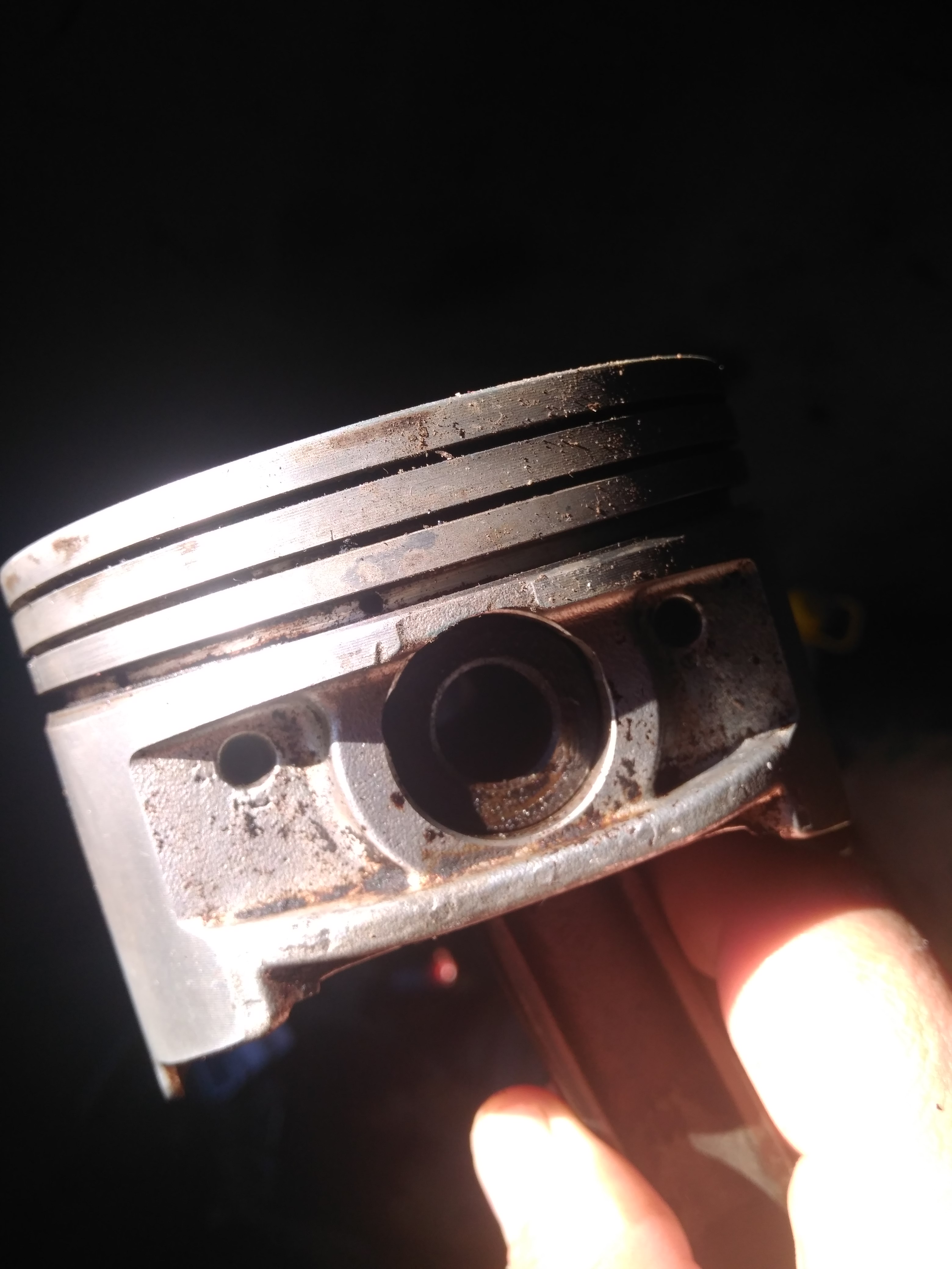

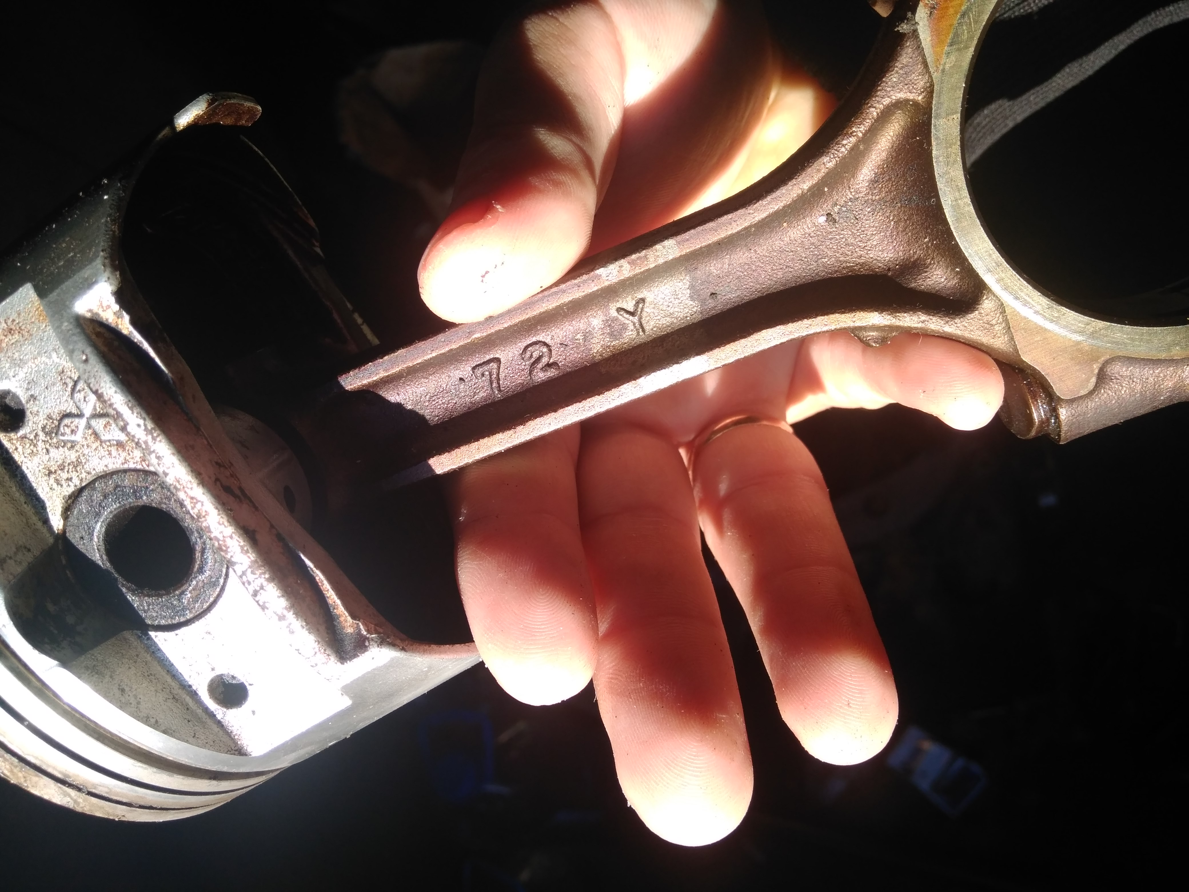

Здраствуйте форумчане. Капиталю движок. Купил стандартные кольца. Стал ставить верхние два ряда подошли как родные а вот нижние маслосъемные никак((( На 2 мм ТОЛЩЕ или ШИРЕ (то есть сама получается ступенька) чем паз в поршне. НА поршнях значок треугольника и цыперка 72. Двигатель 6g72 3.0 v6 93г.в. Дак вот что щас делать вапще не знаю по отдельности маслосъемные кольца же не продают( И даже не понимаю какой размер щас брать. Возму первый ремонт а там компресиионые не встанут да и не факт что маслосъемные тоже( Подскажиет может у кого было такое как решили проблему

Номерок купленных колец напишите. Поршни старые же? Ну и фотку сделайте, если есть возможность.

добрый день.тоже решил заменить кольца.на поршнях написано 72S-E сбоку 1,3 снизу EW в экзисте нашли четыре варианта.а какие брать?или надо мерить и по размеру потом смотреть?и заодно может номер вкладышей подскажите?спасибо за помощь!

Друзья, помогите мне тоже найти поршневые кольца в стандарте на поршень 72s-N 1.3 EW Montero 3 6g72, двигатель контрактный и до этого был 6g74, после поставил 6g72 и теперь купил кольца на pajero 3 6g72 и они не подошли (NPR SWM31078ZZ0) верхнее кольцо подходит, второе тольще и третье тоже тольще и не входят в канавки поршня. думаю что у меня размеры 1,2*1,2*3?! могу ошибаться

как я понял у меня вообще ДВС от P4 стоит (так друг сказал с которым мы покупали этот двс), и кольца там 1110A937 т.е. 1,2*1,5*3,0
Re: Поршневые кольца
Добавлено: 09 окт 2017, 18:27
montero565
Нет, не фига не эти кольца. Обмазговал и вспомнил что те кольца которые купил были 1,2*1,5*3,0, и первое кольцо 1,2 входило и в первую и во вторую канавку, а 1,5 вообще не входило, не говоря уже о 3,0. Понял что у меня md374009 1,2*1,2*2,5. Завтра лучше постараюсь в городе найти микрометр и замерить кольца и канавки
