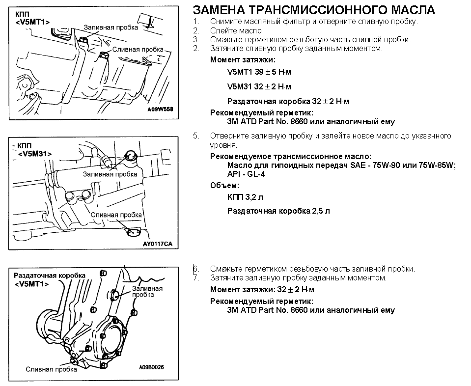

А вот еще . Как проверить уровень масла в коробке.

Ну смотреть надо не коробку а раздатку. С задней стороны того места корпуса, где присоелиняется передний кардан, есть два болта-пробки. Нижняя для слива, верхняя для заливки и проверки уровня смазки.

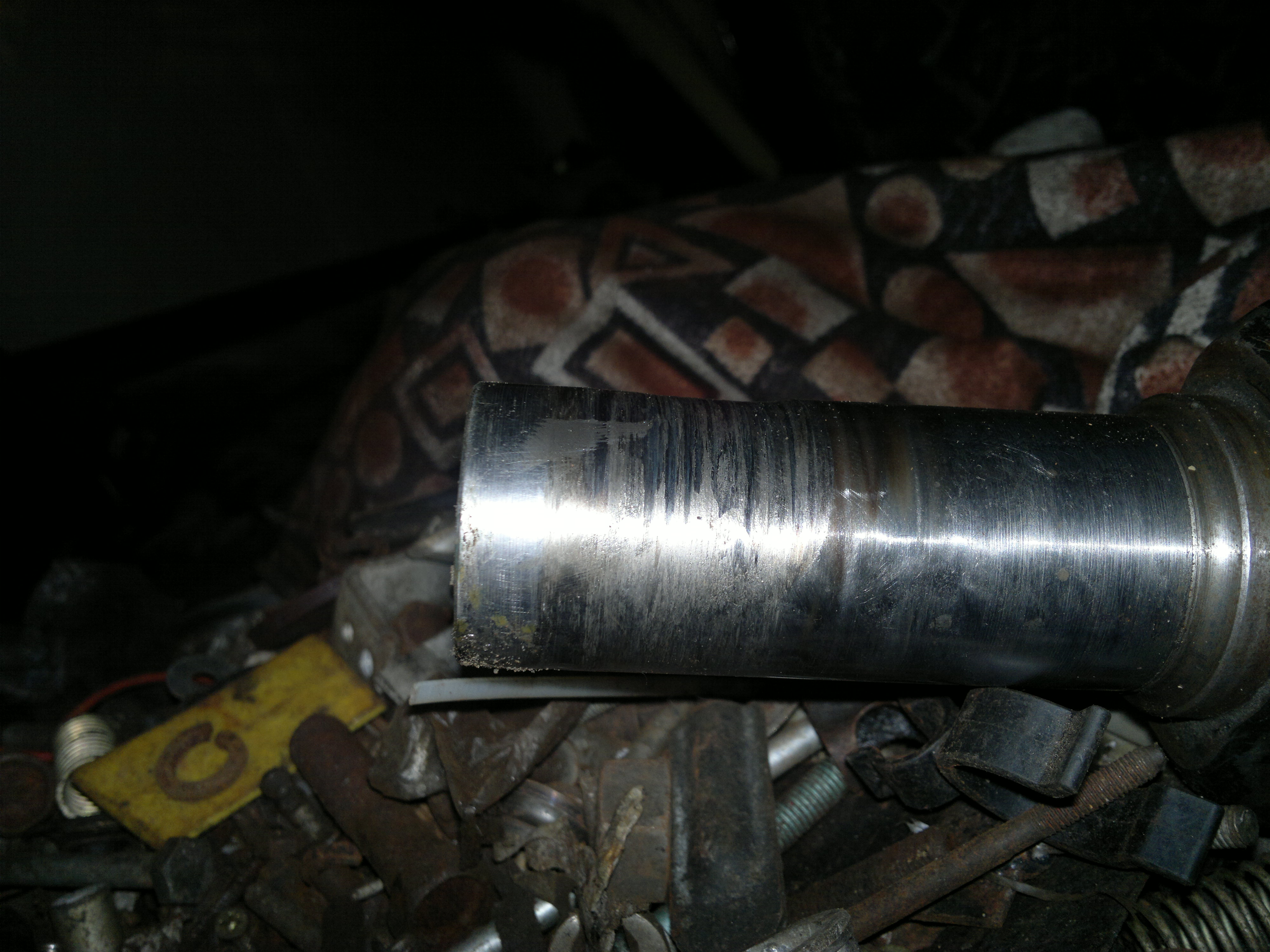

Снял вчера хвостовик кардан .
Ситуация не радует - втулка в хвостовике убитая+ кардан.
Втулку выбил, хвостовик нормальный.
Одевал кардан на вал болтается в шлицах .
У меня там кожухов кардана и хвостовика нет. Я вот думаю на сколько должен выступать кардан из хвостовика тоесть место работы и место для кожухов.
Заглядывал в кардан тое где шлицы . Так вот на половину посадочного места шлицы изношены .
Если кардан насаживать почти до конца то болтается по минимуму .
Обратил внимание что шлицы в кардане запрессованы ну типа втулки.
Теперича надоб подобрать что ни будь проточить и нагреть и запрессовать , на счет втулки в хвостовик еще не придумал.
Но вот только от чего подобрать даже в голове не укладывается ??????????????????????
И еще одна идея посетила голову" изготовить простаку между карданом и мостом дабы про двинуть кардан по шлица по глубже" как я ранее писал чем глубже тем менее болтается.
Кто что думает ???????????????????????

Это хвостовик раздаточной коробоки. Раздатка одинаковая, коробки разные. Надо смотреть какая раздатка и подбирать по ней. Почитай темы, на которые я Тебе дал ссылки. Там все разжевано. Есть замена от Ховера. Нормальный вариант. Мое мнение, что шлицы загонять внутрь неправильно, там должен быть ход на шлицах. Иначе на первой кочке кардан встанет враспор между раздаткой и задним мостом. Чем это закончится трудно предугадать.
