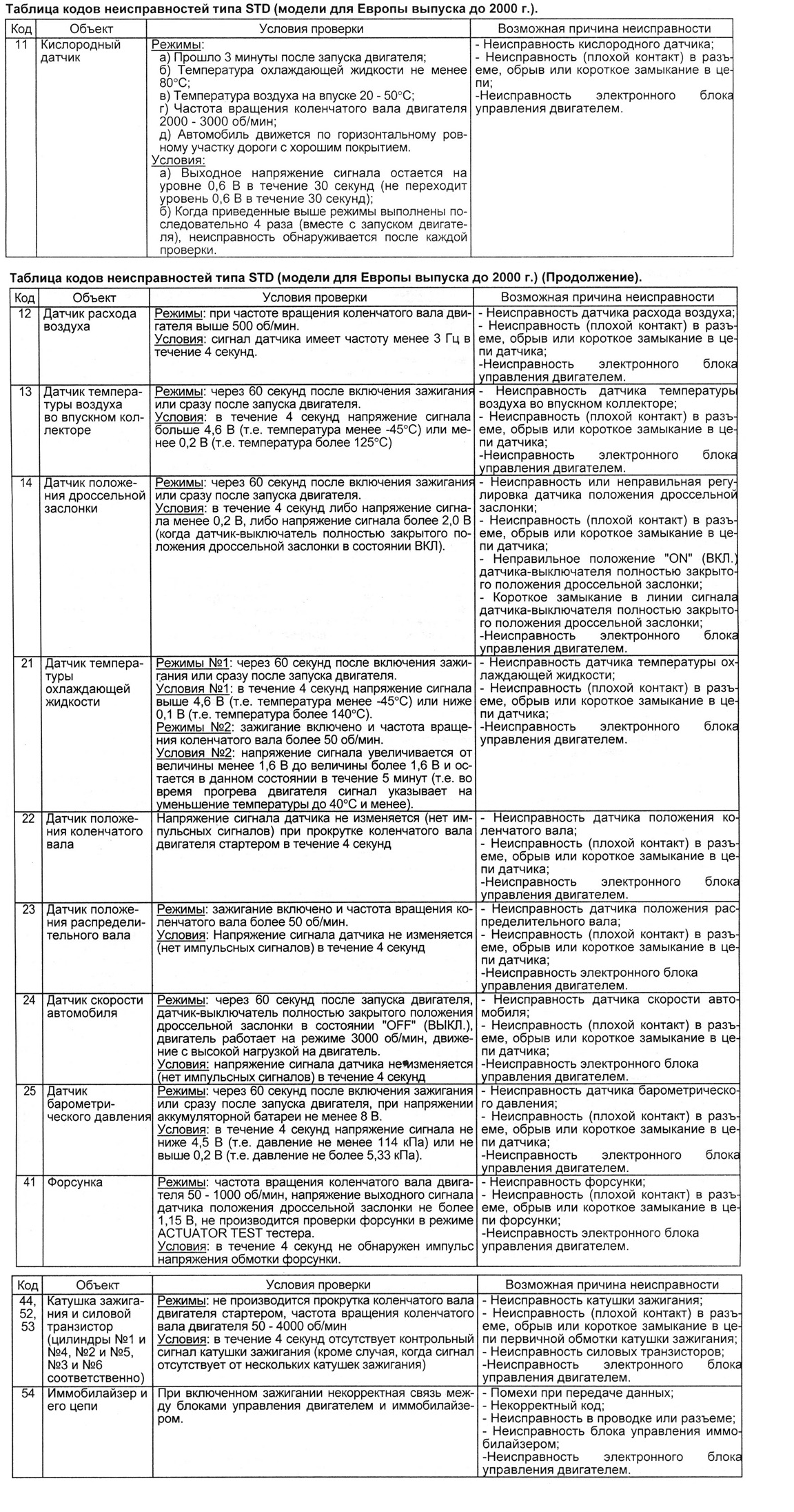

У Тебя какого года движок? Может можно через скрепку и лампочку Check считать? Если до 2000 и Паджеро, а не Монтеро - тогда по лампочке сам все считаешь. Читай инструкцию. Для соединения первого вывода с массой можно использовать разогнутую скрепку и соединить первый вывод с четвертым. Дальше по таблице.

Наткнутся на эту тему. прочитал картинки с инструкцией. Получается, судя по инструкции, нужно заменить ЭБУ.

Но судя по постам выше, где выложили картинки с книжки, там указано прямо, если комп не регистрирует ни ошибок ни нормального состояния, то меняйте комп. Хотя в моей практике такое в первый раз.
