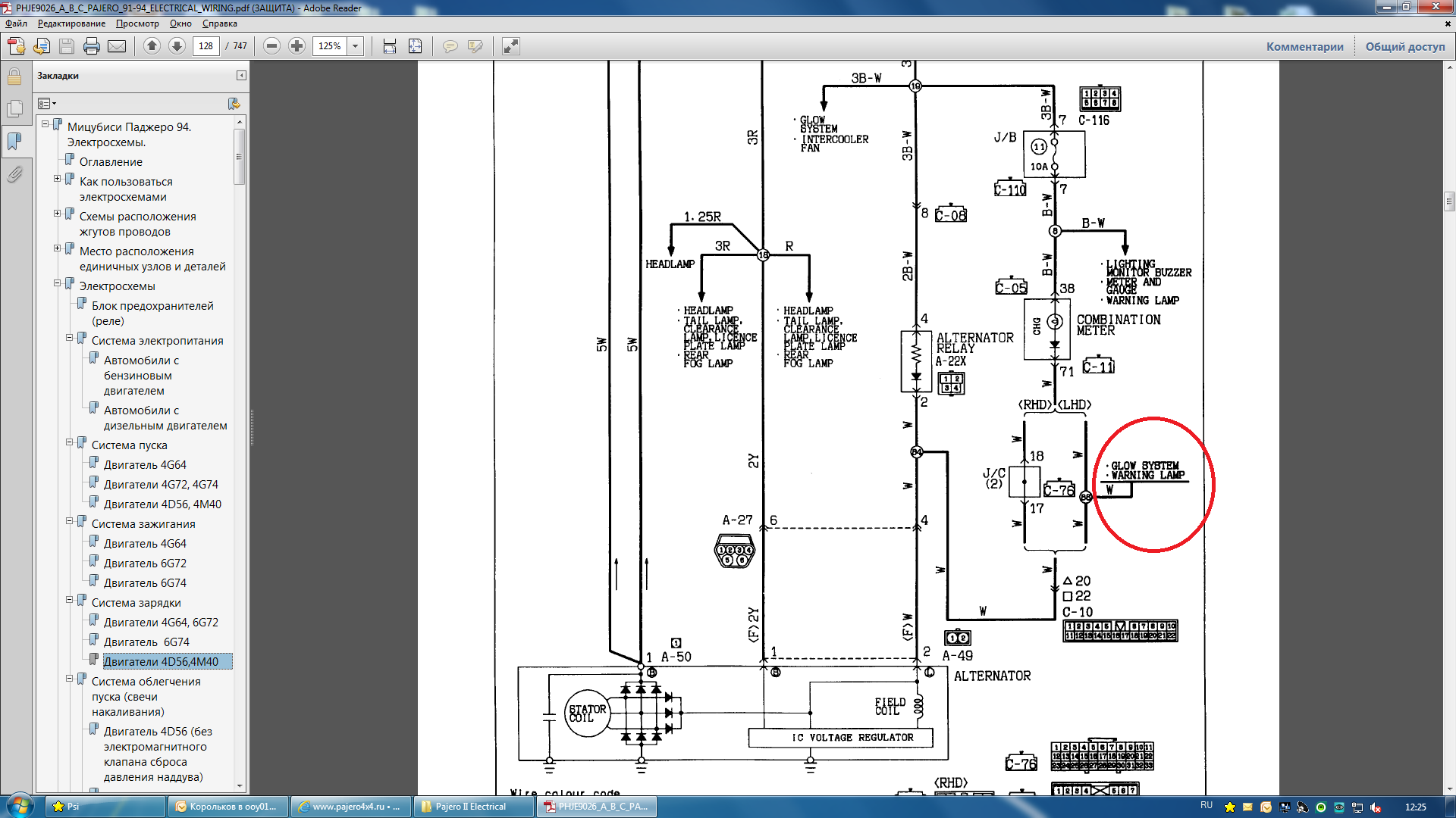

Комрады, обеспокоен тусклым свечением ламп на приборной панели - вода в фильтре, напряжение борт. сети и уровень масла при повороте ключа в режим "зажигание" на неработающем моторе. После пуска лампы гаснут штатно. Давление масла горит ярче этой троицы (недавно менял датчик). Чую, что где-то масса фиговая... Где её смотреть, кто что скажет? Заранее спс за любые советы.

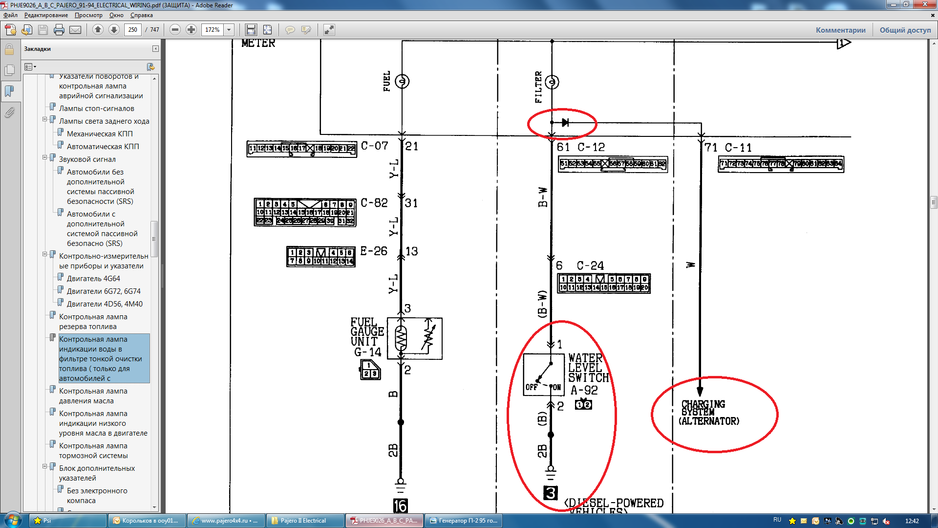

При включении зажигания масса для этих ламп через диоды (на каждой лампе) приходит от генератора (обвел на рисунке) . Там не чистая масса, а вольт-полтора при включении зажигания есть. После пуска там появляется +12В от генератора, диоды запираются и масса приходит уже через соответствующие датчики. Поскольку питание приходит не в полном напряжении (12-1,5=10,5В), то лампочки могут гореть не в полный накал. И чем больше напряжение на выводе 2 генератора при включении генератора (до пуска двигателя), тем меньше будет разница потенциалов для питания ламп и тем более тускло она будет гореть. Поэтому первое, что я бы посмотрел - напряжение точке 2 на генераторе по отношению к массе. Можно померять напряжение на выводах ламы давления масла (именно на выводах, а не на массе и одном из выводов). Потом уже дальше думать.

так может всё и работает нормально? Сейчас аккум хорошо заряжен, а после пуска сразу всё гаснет....

Я бы для очистки совести померял напряжение на заведенном двигателе. Должно быть в пределах 13,9-14,9 или около того. Если есть вольтметр встроенный - посмотри. Если все нормально - "Не мешай машине работать" (с) Снупер. Будут вопросы - пиши!
