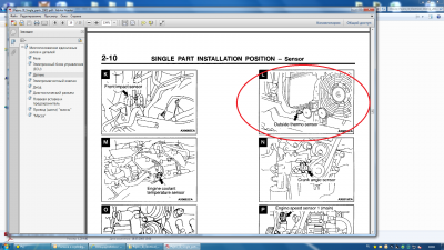

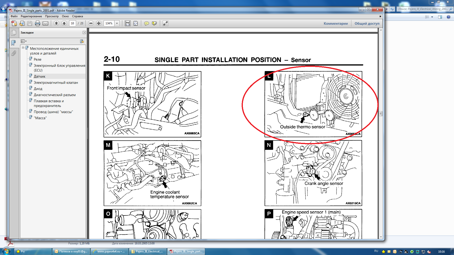

Re: Пропал показ температуры за окном . Прочерки и все
Сообщение Captain Sergio »
За лицевой решеткой.
Сообщение Igrok »
Пропало папу дней назад .Включал кондиционер менял градусы и все . Кстати при изменении температуры, когда крутил круглую фишку на мониторе где компас появлялась полоска со стрелкой куда дует воздух . А сейчас этого нет . Экран не показывает направление и нет температуры . Они вместе пропали . На что обратить внимание ??у меня кенгурятник и панелька сидит на соплях . Лишний раз разбирать не хочу . Панелька на которой изображение значка митсубиси . Ушки на ней сломаны . Кстати посоветуйте чем их приклеить . Покупал разные клеи и поксипол .Не держит . Их можно как то запаять???Если да то чем и как лучше

Заехал в сервис говорят датчик на месте и ниче путного сказать не могут , типа не сталкивались . Че делать от чего может быть что не показывает . Ехать в другой сервис но боюсь не все с этим сталкивались и ниче сказать или посоветовать не смогут
Сообщение Addison75 »
Т.е. получается нет показаний температуры и картинки управления климатом. Значит проблема либо в самом блоке климата, либо кабель между последним и монитором. Датчик, при наличии климат контроля подключается к блоку климата.
