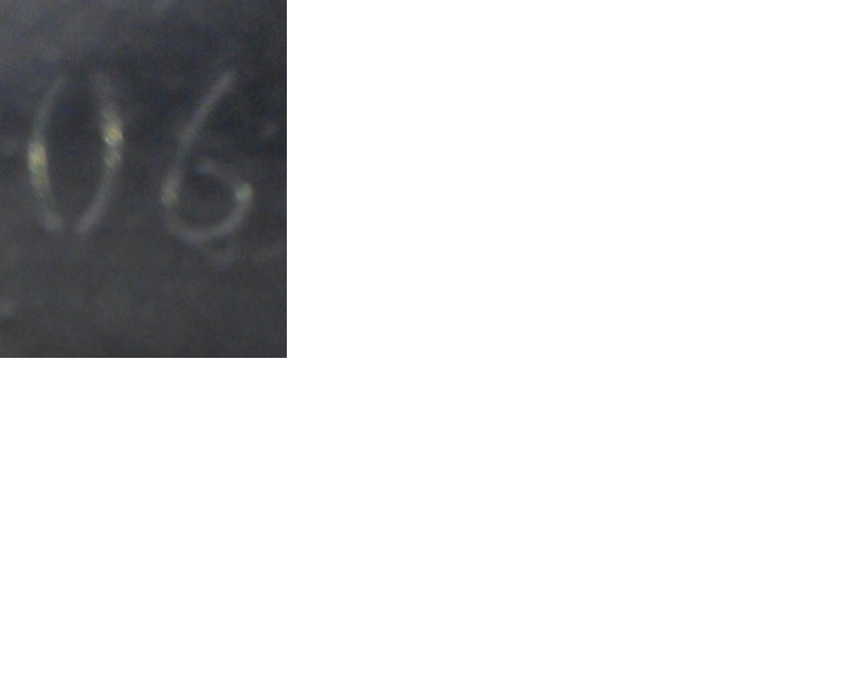

Вот тут 0 и 6, посмотри, может поможет

4, 0, 1, очень похожи, как ототру свой, гляну какая 8, но это если ждать будешь.

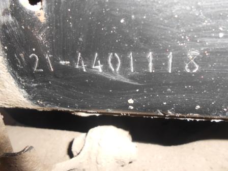

единицы и ноль,такие же как у япов
тире так же,после идут семь цыфр
перед тире модель кузова вроде должна быть(по крайней мери у мну так,правда итегрив.)
восьмерки у меня нет
края действительно непонятные,отверстие бы еще посмотреть что выше,вроде как штатное с рождения,а цыфорки то рядом....

Сфоткать не получилось, ржавчина мешает, но у меня 8 другоя, она прям вот как 8, а там не понять как.

Ребят, мы гадаем на кофейной гуще... На моём мониторе цифры кажется, идут полукругом... (не по прямой). Если в натуре так - это палево. Края рамы по фото вааще не видны - фот и монитор искажают...

у япошек номер идёт 43 кузов далее тире и номер...месяц назад в гаи ставил на учёт сам всё разглядывал...карй рамы что-то действительно острый
