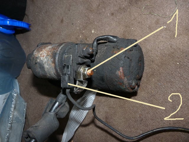

Ребята,доброго время суток всемм!!!!Месяц долблюсь со стартерам :]:-O: 6G74
Стартер крутит буд-то заикается(клинет) и приборка тухнет, он не крутит ,а пытается крутить - но такое чувство что сил нет. Буд то по зубу проварачивает небольше. И еще что то стрекочет реле,как акум селл
Подскажите куда еще залезть,раз 20 разабрал, щетки,якарь - целы, но перед этим вилка бендикса сплавилась
:]:-O: :]:-O:
Предыстория:
Закручивал один раз стартер,обламал верхнее ухо на нем(лопнула) Ездил,заводился но со звуками,а когда нормально. и вот последняя неделя перед остановкай,ухо всеже отвалилась - и сразу же страшный звук - скрежет. И так всю неделю и в итоги заглушил а завести не смог,звук буд-то бендикс об венеццц(((. Ну что, пару раз крутил стартерам но эфект тот же. Вообщем поменял венец,заварил ухо аргонам -поставил и что вы думаете изменений нет(((( снял ,разабрал - СПЛАВЛена вилка :=-O: поменял вилку ставлю - без результата. Снимаю заказываю бендикс,приходит ставлю - НОЛЬ,зубья как обходились так и обходятся. Решил что в ухе каторое заварил отверстие чуть не там вот и зацепа нет,растачил поставил болт в стандарте,ставлю а эта падла в зацеп то пошла но крутит как заикается,жух-жух-жух и приборка тухнит и после нескольких крутков - некрутит. Якарь цел,во втягивающем питаки растачили,счетки целы Куда Еще Рыть????????????

Попробуй снять стартер и по крутить его от акума - убери вероятность неиспоавности стартера, посмотри по зубцам, может бендикс не тот? У меня было как то такое на корейском автопроме...
Если в снятом положении крутит легко, то вариантов уже меньше! Да кстати, попробуй снять стартер, но запустить его от тех же проводов что к нему идут...

Аккум-то хоть нормальный? Мож ты его своими экспериментами уже в непотребность привёл (раз аж вилку сплавил). Проверь просад напруги во время прокрутки. Раз лапочки тухнут, значит до стартера всё доходит, т.к. масса кузова самой первой после аккума сидит. Ну разве что клеммы самомого аккума поглядеть... Но всё имхо крутится вокруг АКБ при условии что с механикой стартера всё нормально, ещё вариант- межвитковое КЗ в стартере.

И так : Когда в снятом положении - то крутит нормально(резвенько) когда зубья обходились - то так же крутился норм,чуть в зацеп попадает,начинаются качели.
Акум менял,все время на разных - эфект один
во втулках незначительный люфтик.
Когда замыкаю на два большых болта - то крутится - то нет(( и бывает втяги не срабатывает

тренер 38 писал(а): Когда замыкаю на два большых болта - то крутится - то нет(( и бывает втяги не срабатывает
На в тягивающее в таком режиме обращать внимание не стоит. Оно здесь получается "раком" подключено. Так только сам мотор стартера проверяется на предмет "крутит-не крутит". Уж если что, то подавай "+" с АКБ на фишку втягивающего, куда тонкий провод подключен.
