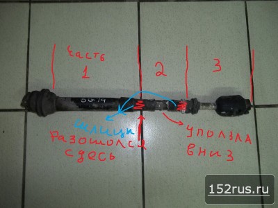

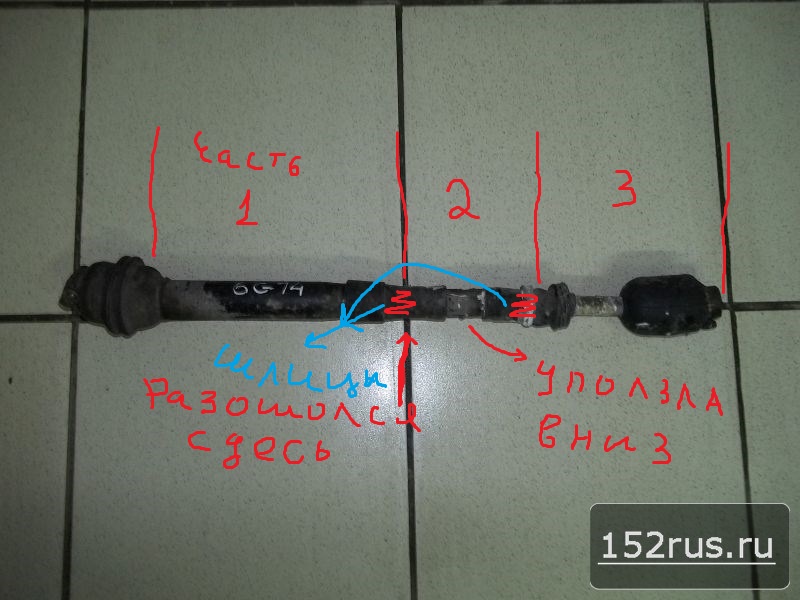

Чуйствую явное недопонимание.
Поясняю наглядно, см. фото.
Pajero 46,рестайл (терминатор).
Может на предыдущих моделях не так, как у меня.
