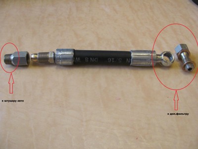

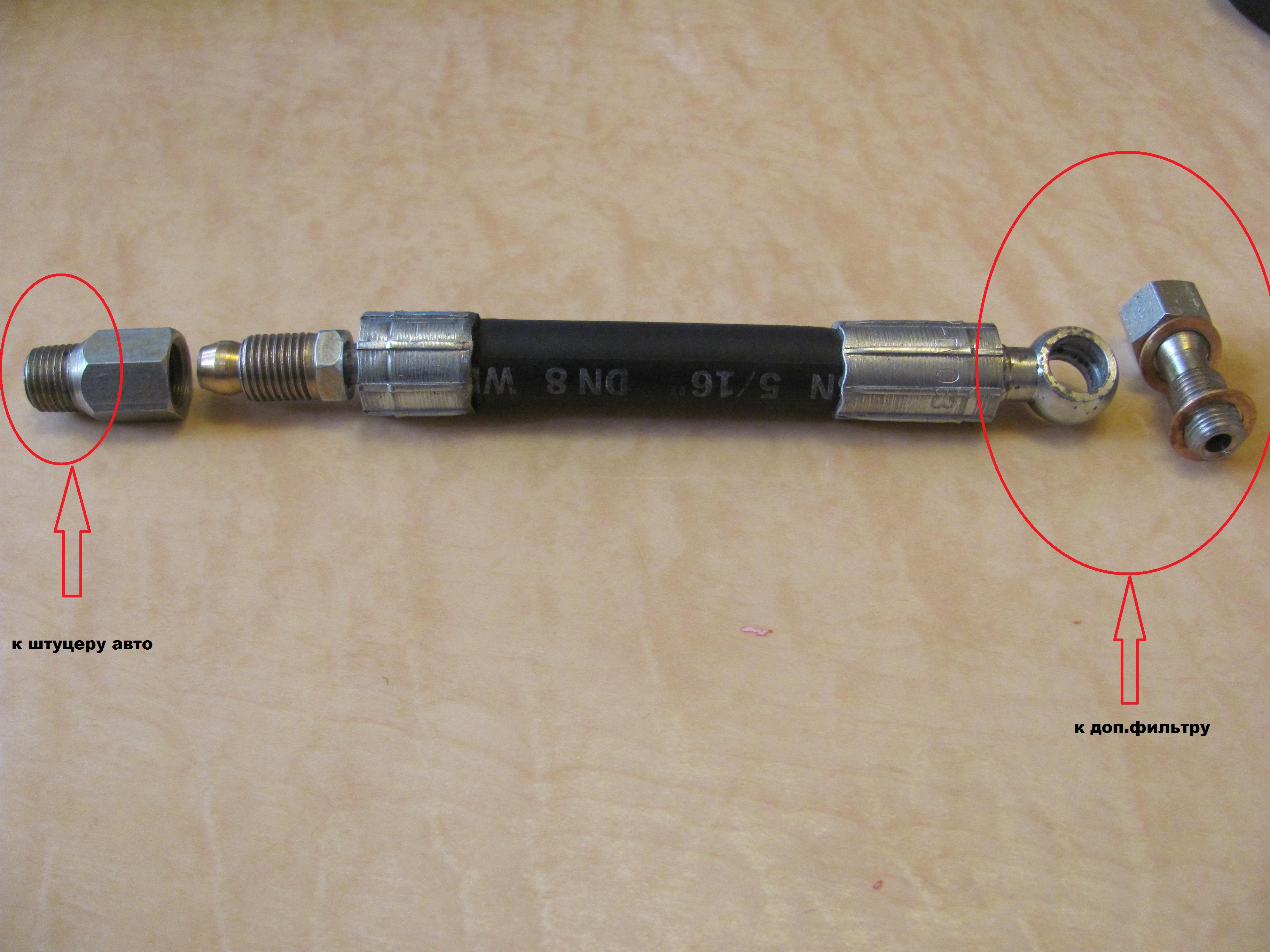

90% проблема в фильтрике ТНВД,у самого такая же проблема.Меняю раз,два в месяц,особенно после гравийки.Видимо где-то в магистрали после фильтра есть очаг коррозии и после тряски отвалившийся дрэк забивает фильтрик ТНВД.Живя месяц на Оьхоне,а там в место дорог стиральная доска,поменял 4 фильтрика.Время на замену коего у меня занимает 10 минут,это без помошника,а с ним думаю и за пять управлюсь.Когда закончились фильтрики,протсто выдергивал шланг низкого давления из ТНВД и обраткой фильтрик вымывало+крутил стартером,давлением от насоса промывало фильтрик в гнезде -этого хватало напару дней.Приехав в город решил установить доп.фильтр перед ТНВД,для этого взял волговские штуцера и отдал в контору по изготовлению РВД-вот результат
так же заказал на Атодоке 5штук фильтриков ТНВД по по 81 р,топливный фильтр ВОСН 406 р,вместо штатного и МАNN за 688 как дополнительный.По приходу фильтров отпишусь.

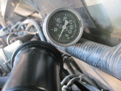

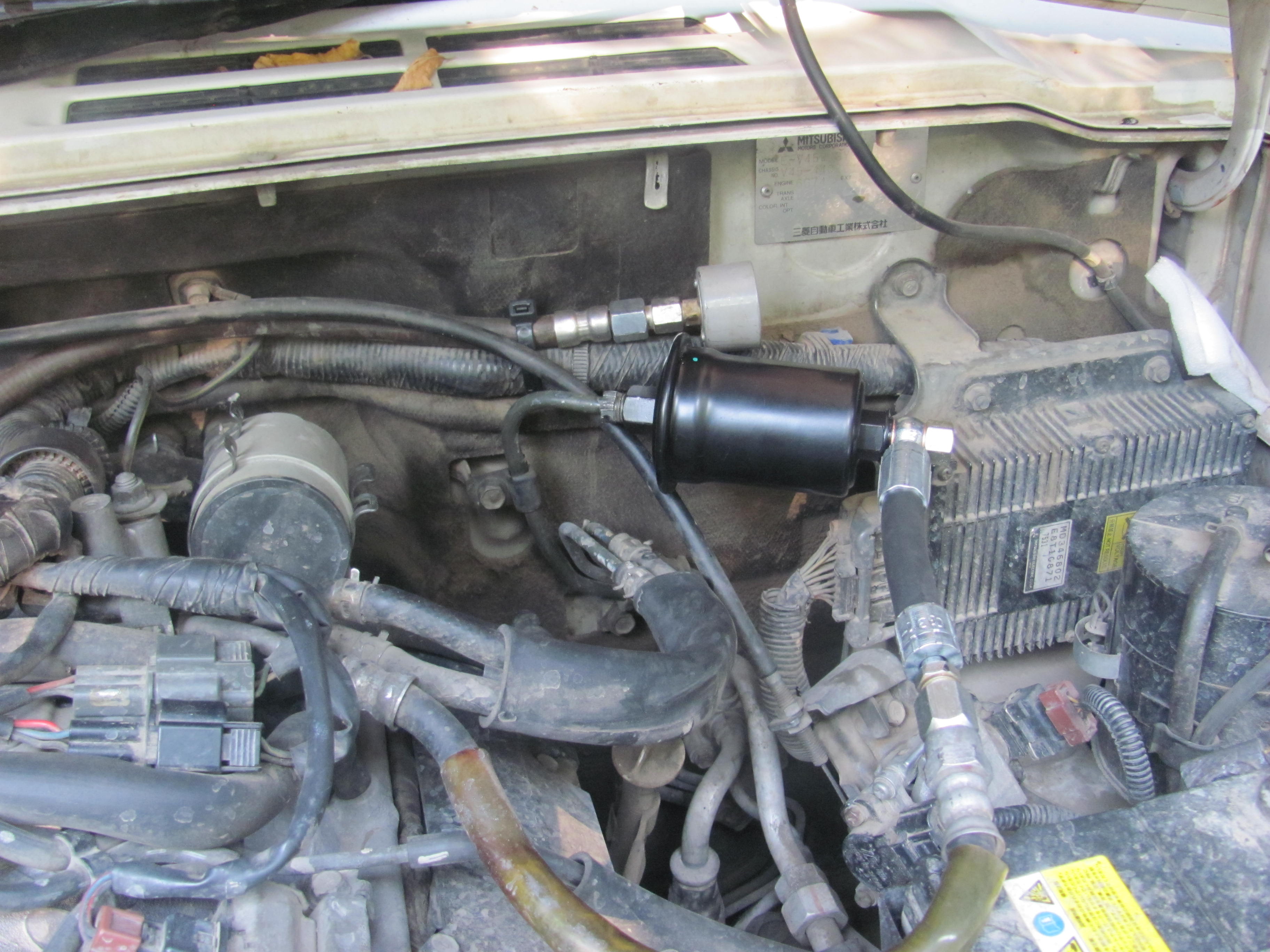

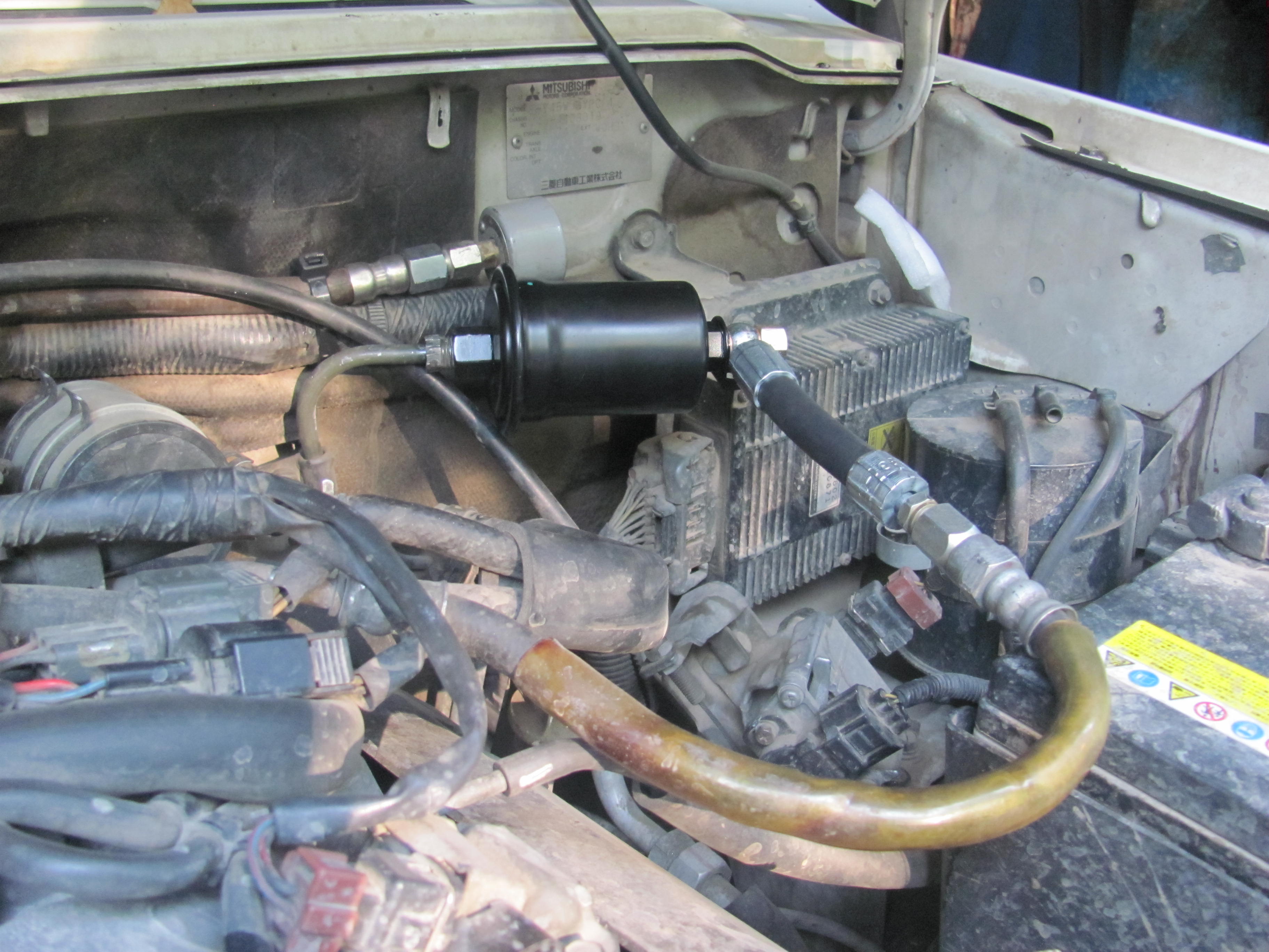

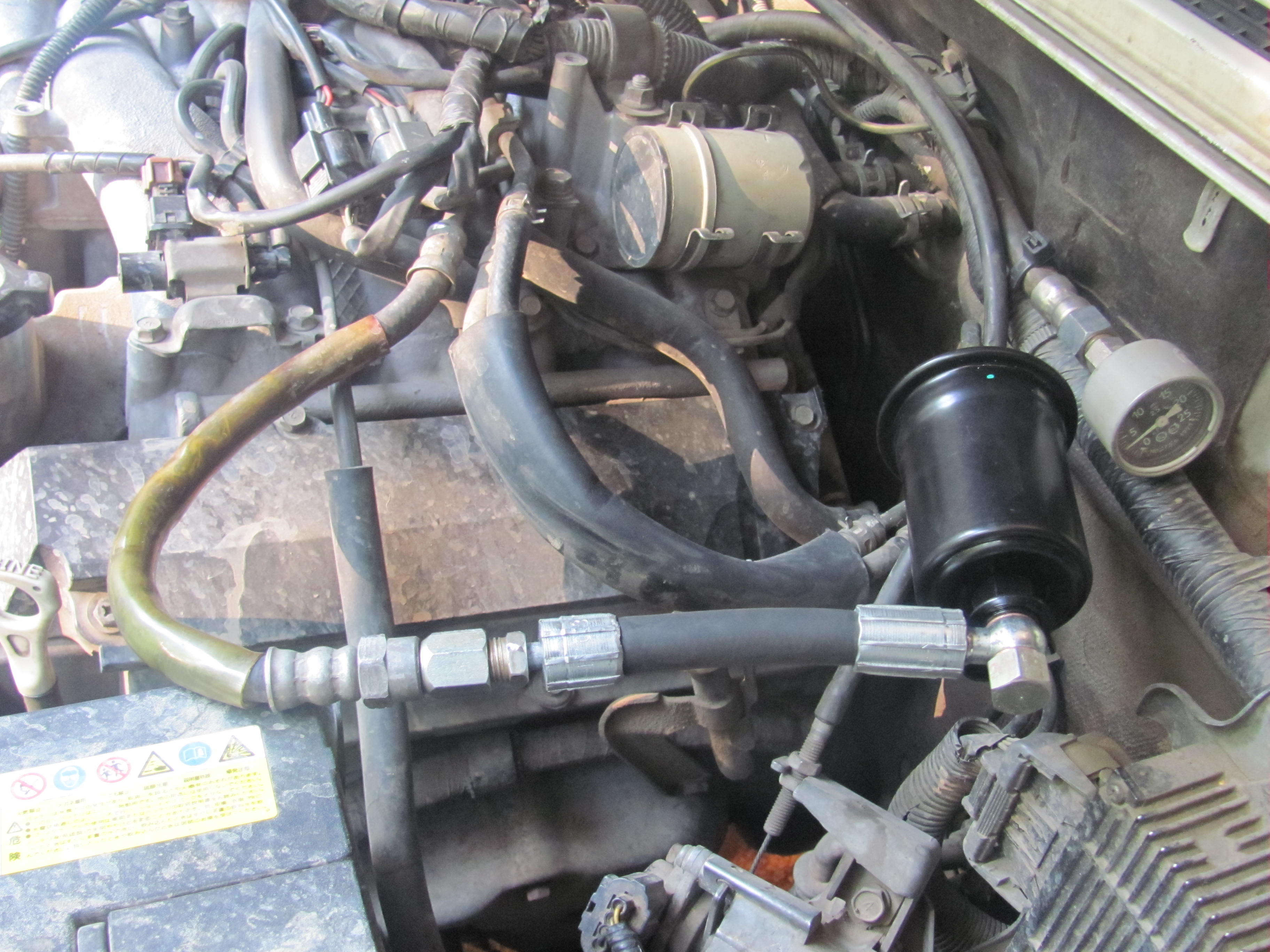

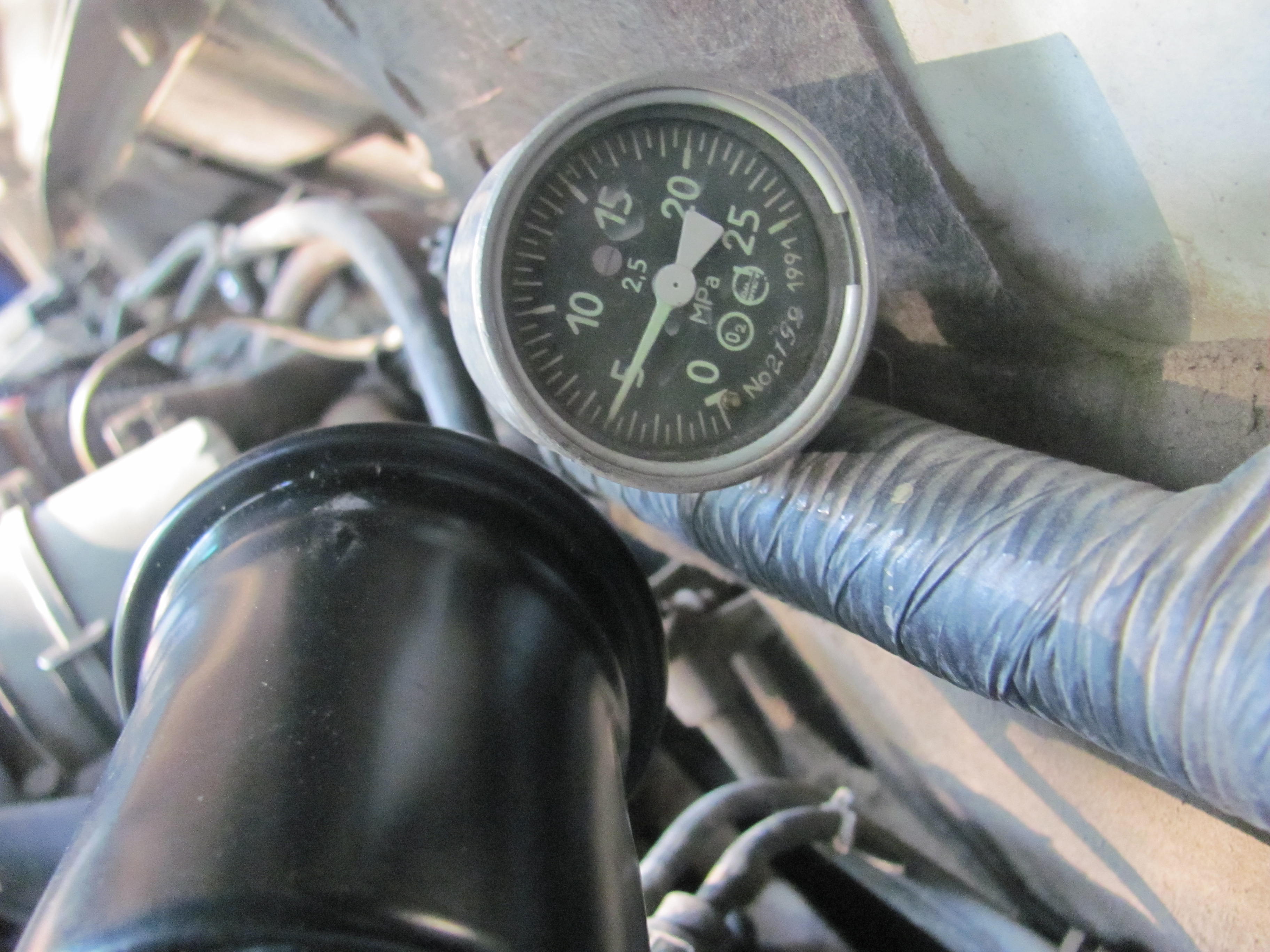

произвёл внедрение доп.фильтра,вот так это выглядит:
давление ТНВД на холостых 5 МПа-то что дотор прописал
