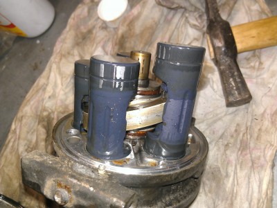

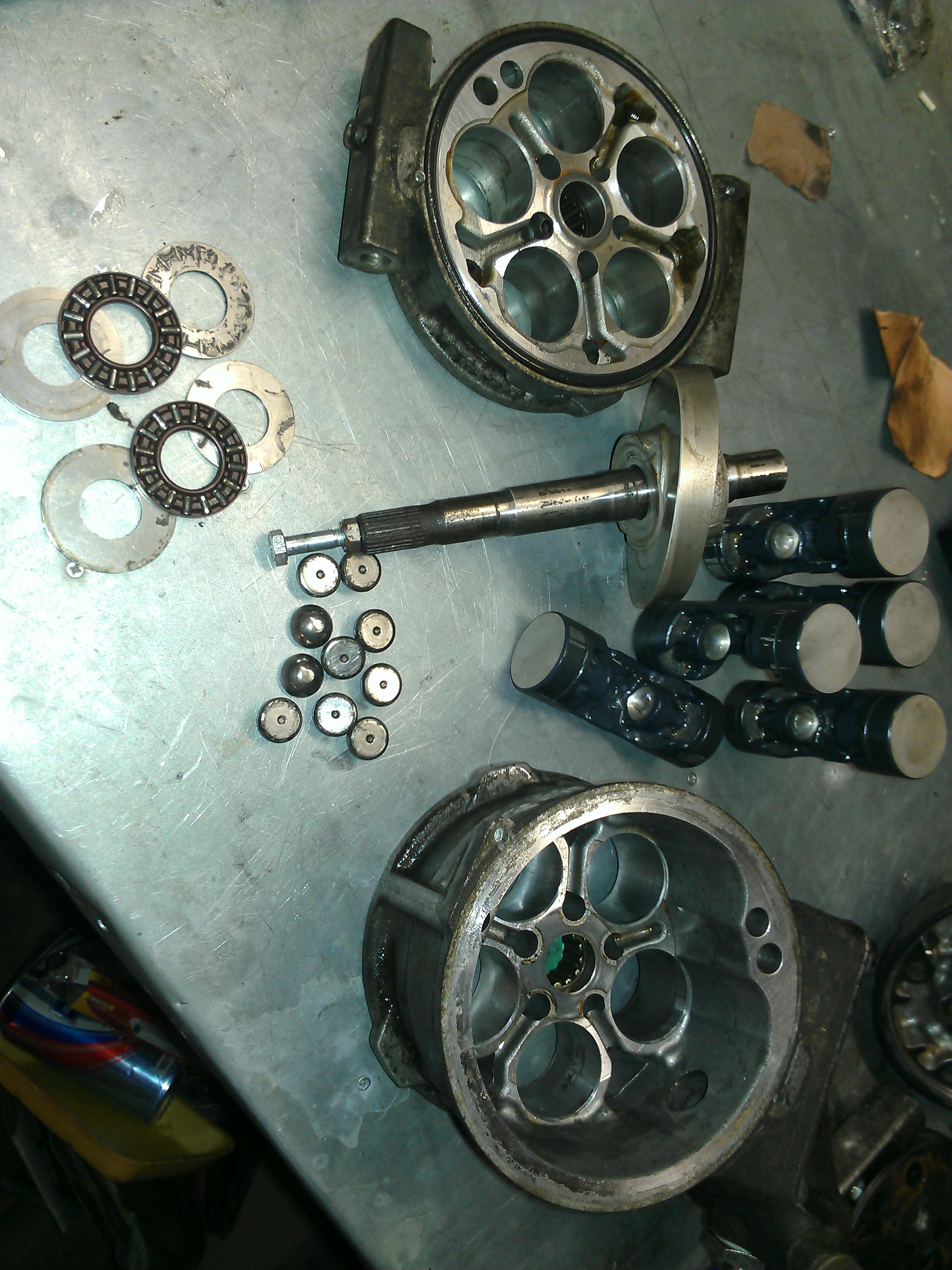

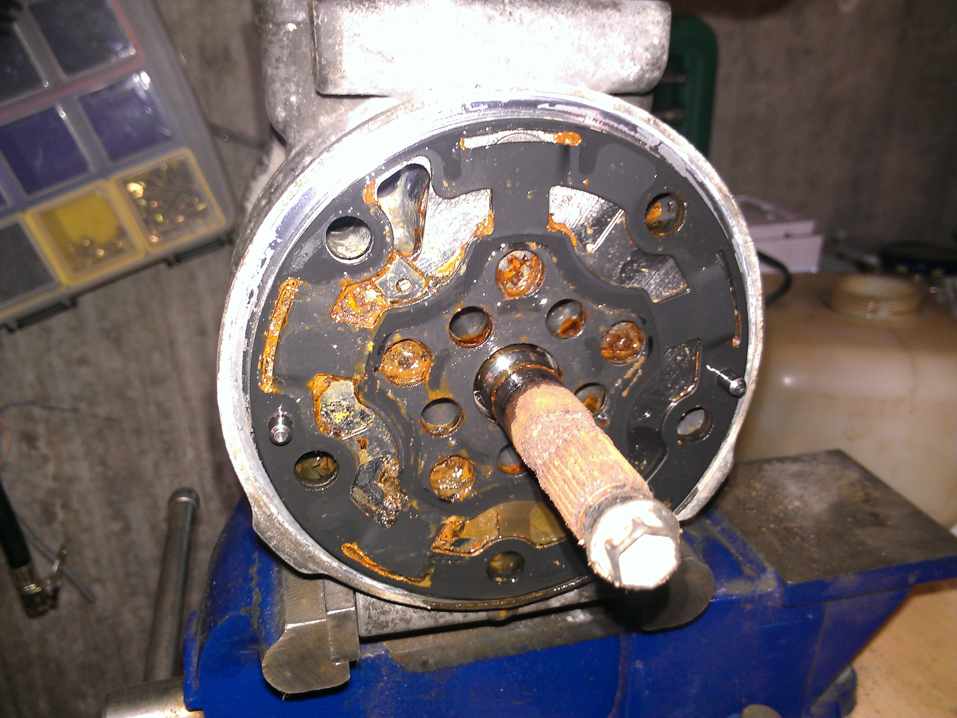

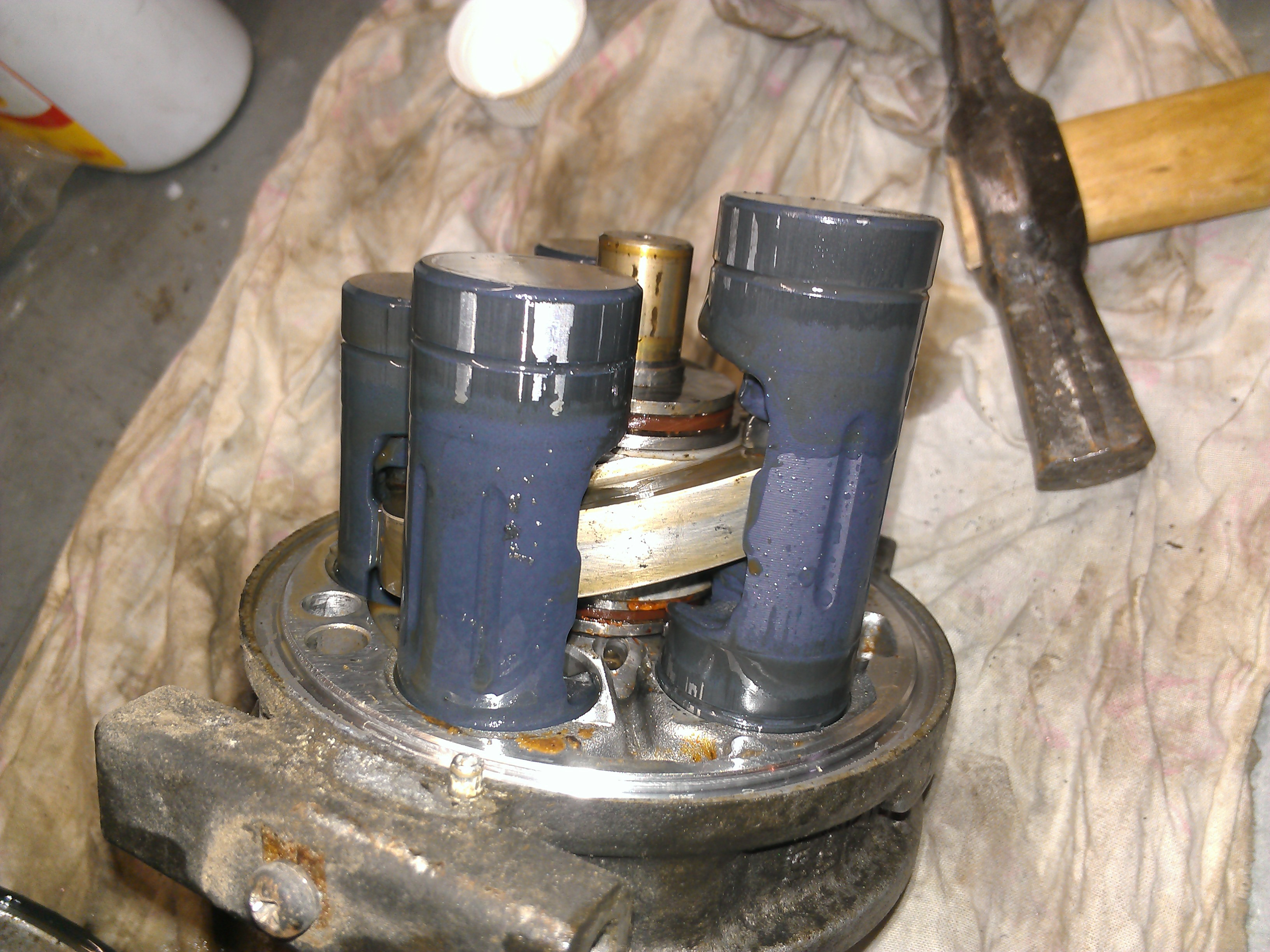

Обязательно надо заливать иначе заржавеет. И желательно подать 12 вольт на муфту и покрутить вал чтоб масло разошлось во всем полостям.
фото внурянки:
у меня заржавели пошипники так, что вал не крутился даже ДВСом. дымилась муфта.
