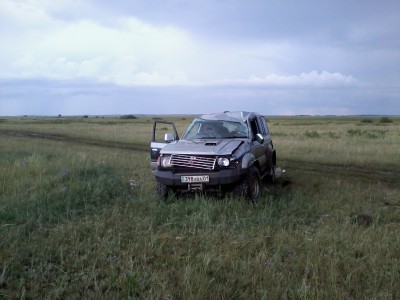

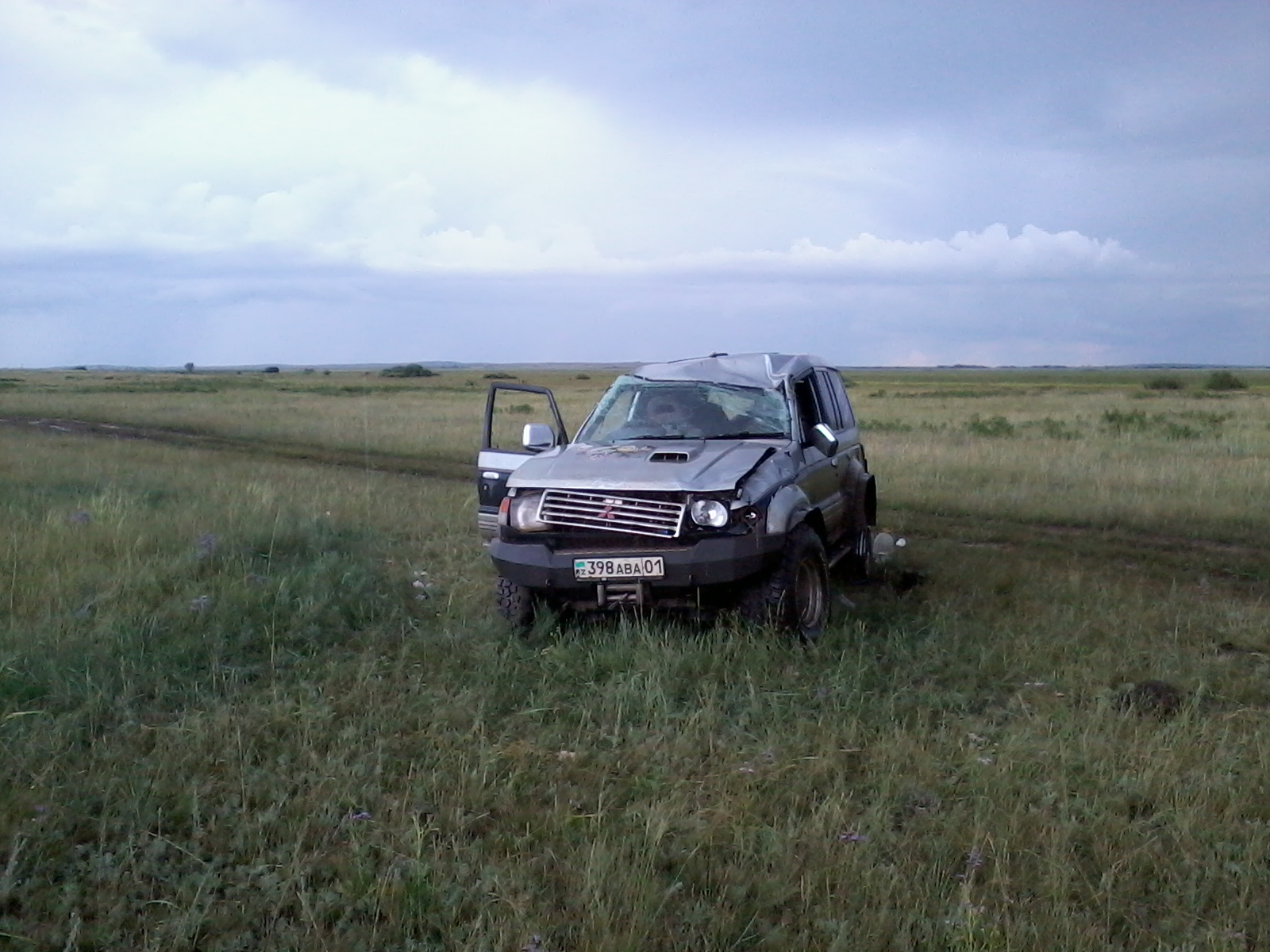

Да простят модераторы но НЕ нашел НОРМАЛЬНОГО отчета по снятию кузова. Поэтому выкладываю свой. В общем была машинка П2, нормальная, практически в стоке, ну не считая 33Мудричей, 5см лифта, резанных арок, лебедя и силового бампера :) Была вот такая

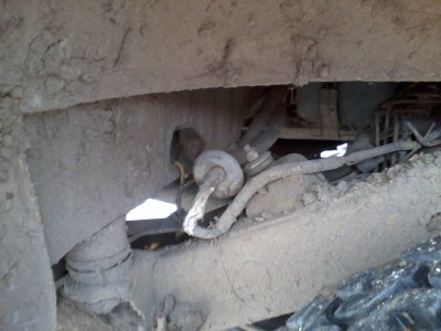

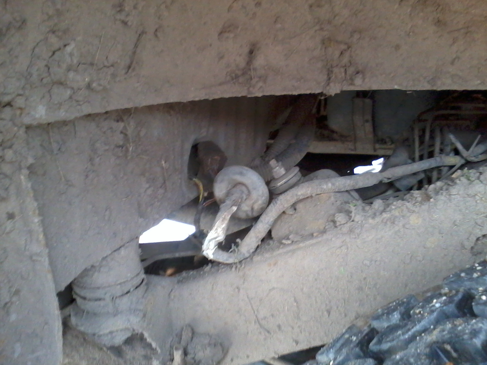

В результате несложных манипуляций рулём и педалькой тормоза получилось вот это

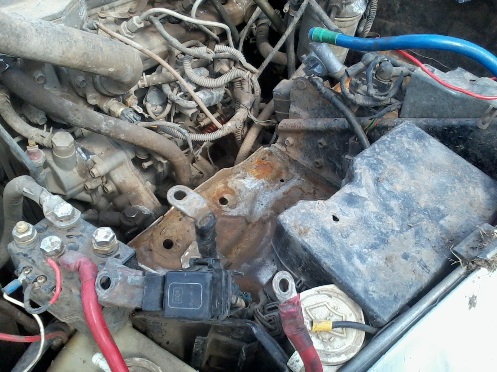

В общем начать НУЖНО с аккумов. Вообще их лучше отключать как только откроете капот на аварийной машине, у меня открыть после переворота не получилось, поэтому тупо были оторваны минусовые клеммы - ну до чего добрался :) На момент разбора аккумы стояли, потому что тащили буксиром, аварийка нужна была :)
Потом снимаем интеркуллер (4 болта на 10), скинув с него три разъёма и один шланг.
В общем снимаем аккумы

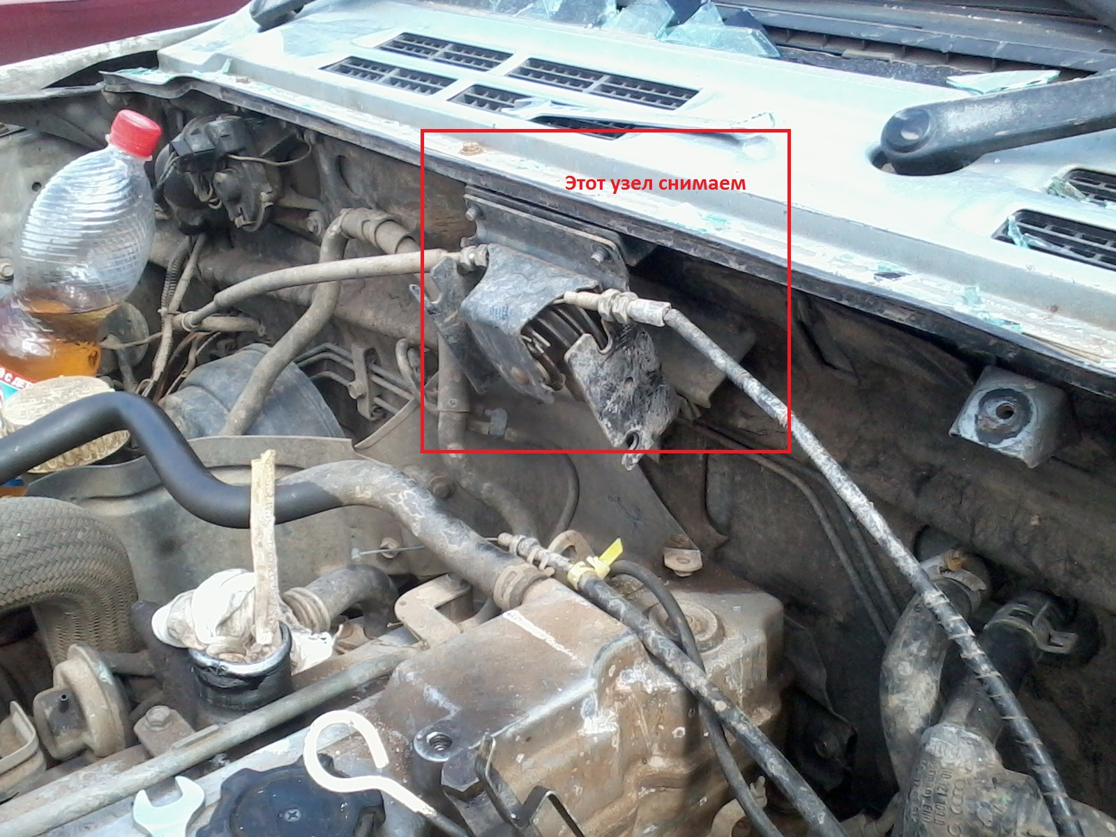

Затем снимаем узел, в котором сходятся тросики с АКПП, двигла и педали.
ВАЖНО!!!
Сняв интеркуллер, входной патрубок остаётся открытым, учитывая наличие мелких предметов - ЗАКРЫВАЕМ ЕГО!!

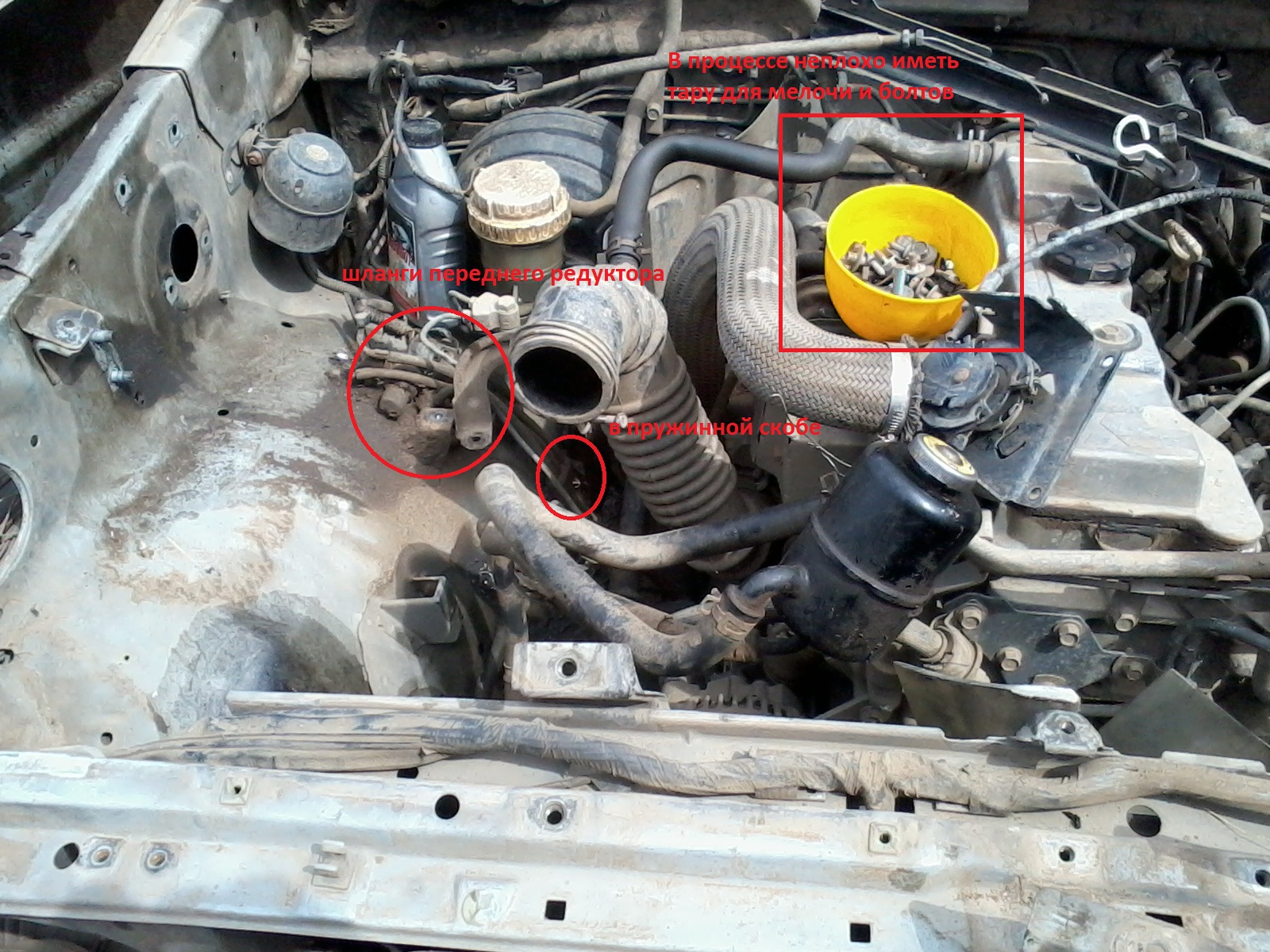

После этого откручиваем тормозные трубки приходящие на суппорта. Лучше откручивать в том месте, где они выходят из кузова под крылом и переходят в резиновый шланг. Фотки нет, но и так понятно.

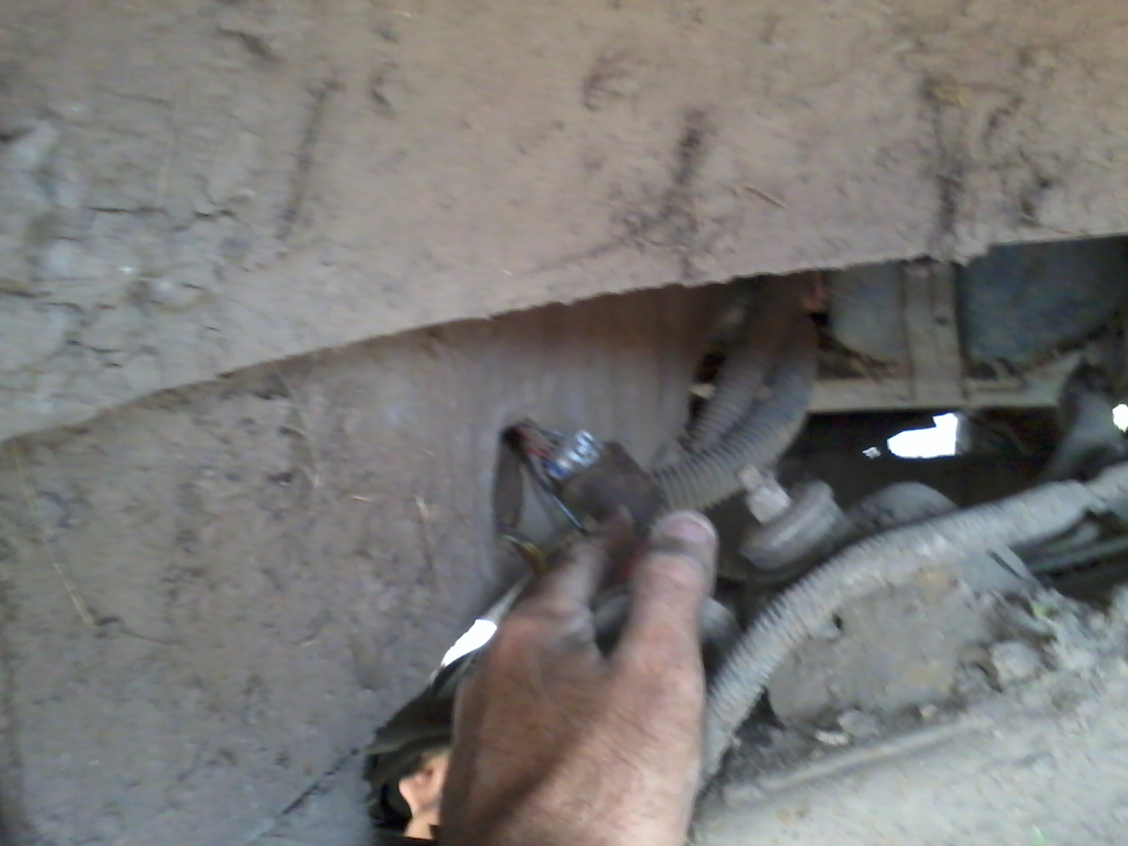

Затем снимаем тоненькие шланги переднего моста, они расположены на правом крыле, с ними же снимаем два разъёма ( что сие за хрень, связанная с мостом - пусть Жипер подскажет). Шланги идут по крылу вниз в пружинной скобе, которую просто отжимаем.
Ещё один жгут на передний редуктор идёт по заднему краю правого переднего крыла. Его скидываем с датчика сверху моста, у меня отключить не получилось, я его оторвал, но мой редуктор под замену :)

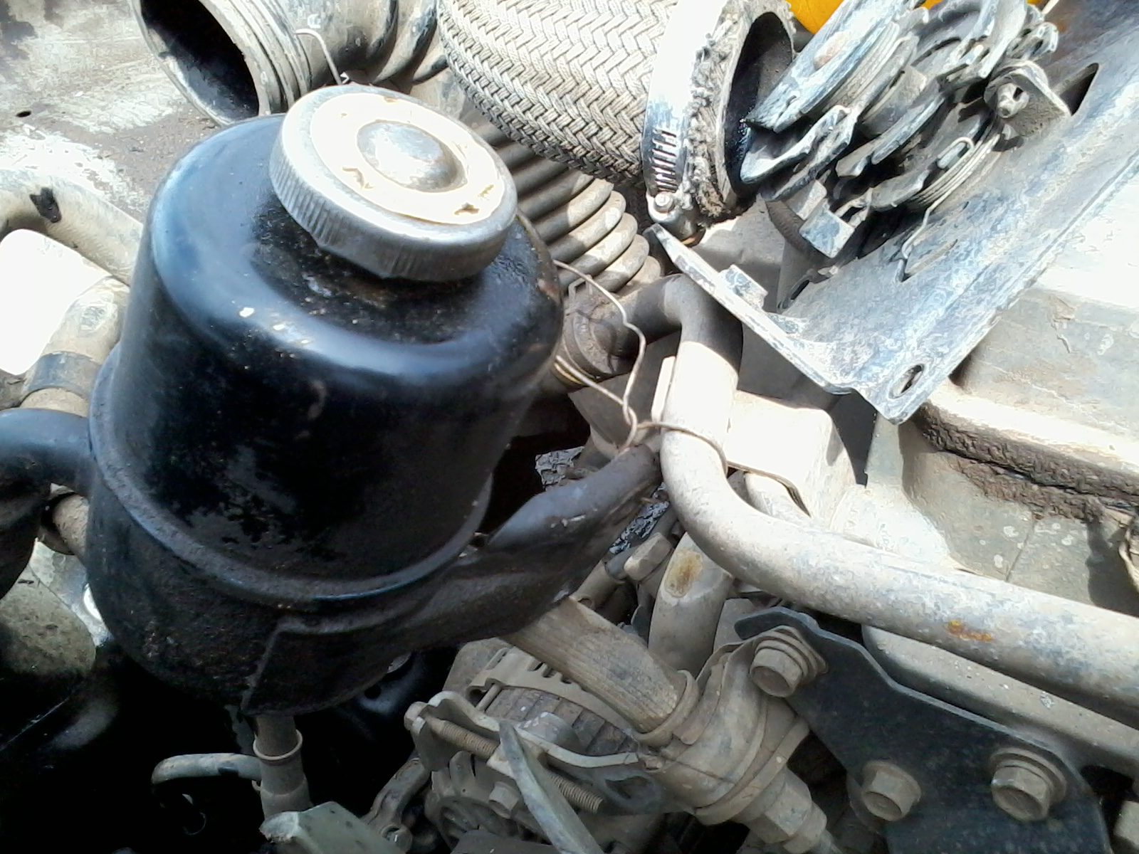

На правом крыле снимаем расширительный (скорее заливной)бачок гидроусилителя. Его лучше закрепить что бы не мешался.

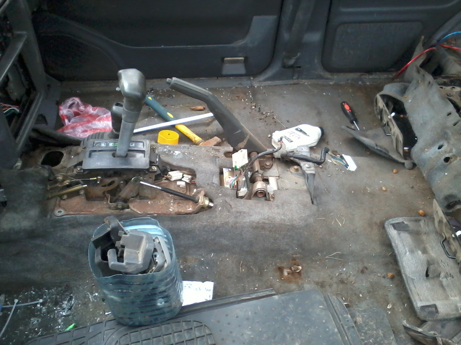

сиденья - всё просто, по 4 болта на каждом,
пороги,

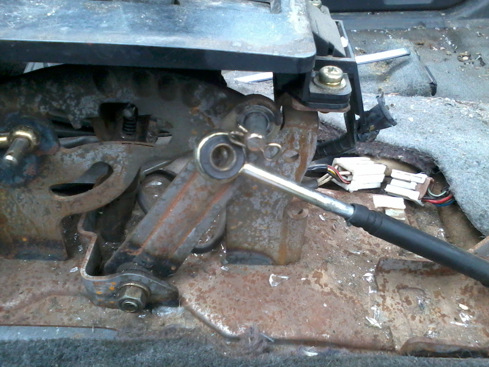

консоль между сиденьями, и добираемся до селектора, на котором нужно скинуть трос.

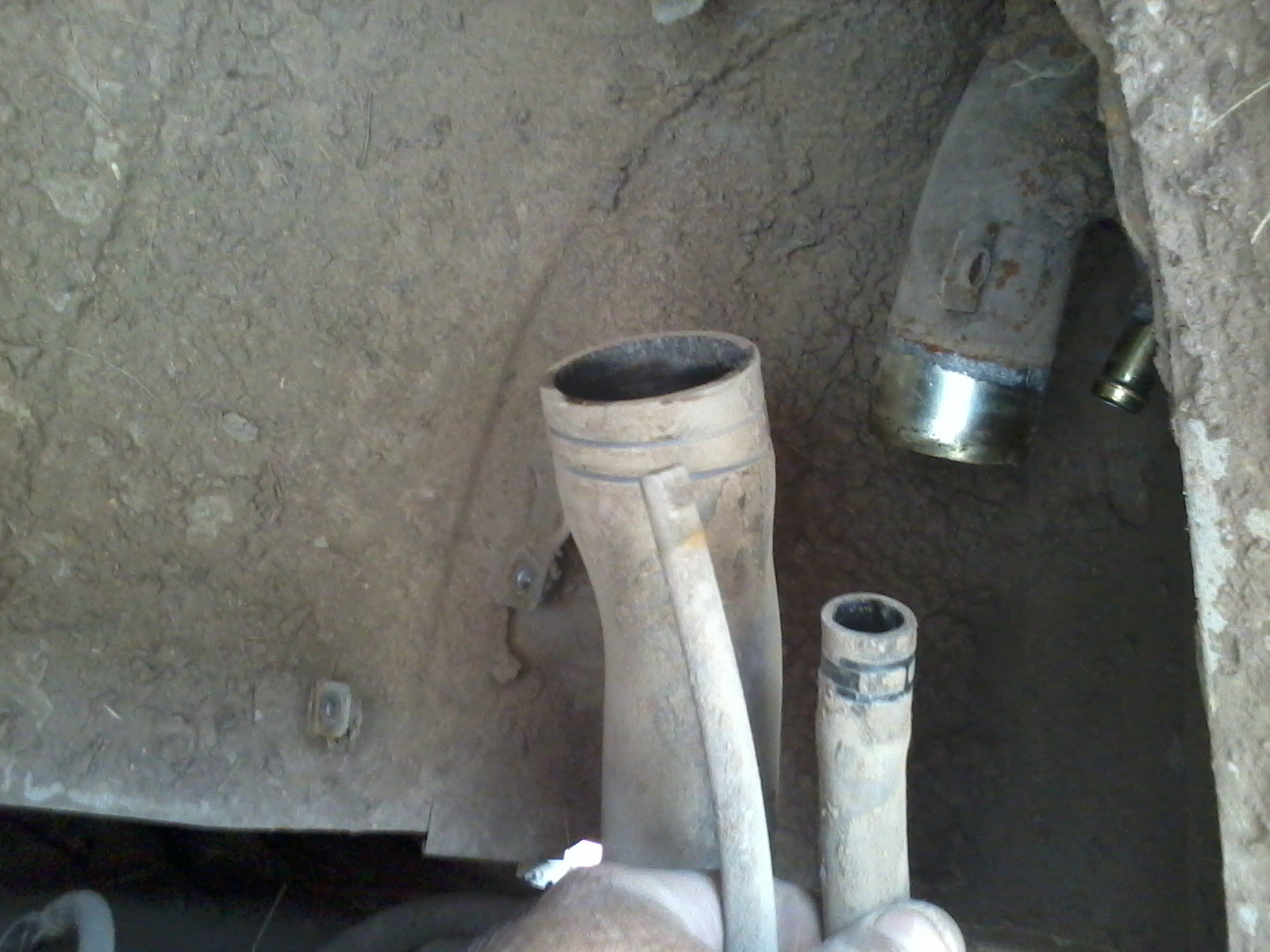

Там же, только с левой стороны (под задним кондиционером) со стороны днища откручиваем две трубки.
